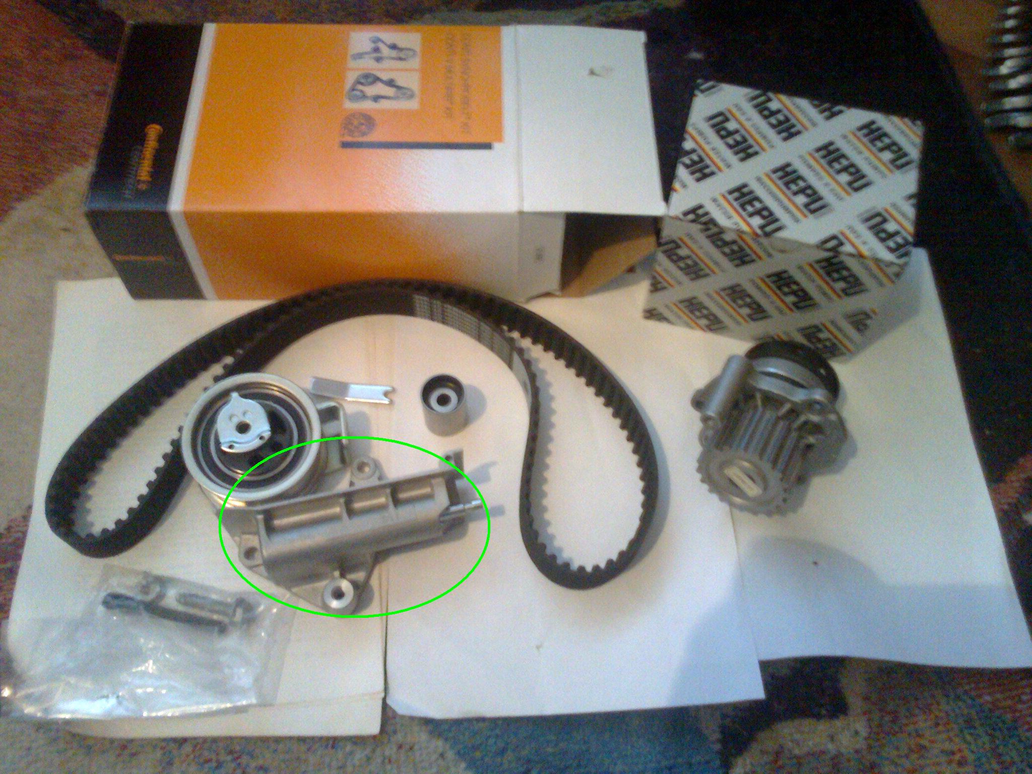

...astazi am cumparat kit de distributie contitech cu dispozitiv antivibratie pentru passat din 2000 motor ajm de 85 kw, serie motor pana la 185.670.
....pompa apa hepu.
....miercuri sunt programat la mecanic sa-l schimb.

819 distributia contitech cu antivibrator.
230 pompa de apa hepu.
....la acestea am primit bonus 3L antigel concentrat si 4L apa distilata.

In ce consta acel antivibrator si ce face practic? :blink:
De fapt este amortizor de vibratii al curelei de distributie (incercuit in imagine). Dupa cum ii spune si numele, are rolul de a amortiza micile vibratii ale curelei.
Practic e o piesa inutila (si scumpa), drept urmare s-a si renuntat la ea dupa anul 2003. Asadar la motorul tau nu exista.
