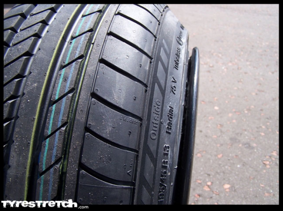

eEon se poate pune 205/55/16 pe 9j si va arata asa:
http://tyrestretch.com/9_205_55_R16/9_205_55_R16_MICHELIN.jpg.php
Pe ce masina vrei sa le pui?daca vrei golf 4,5,6 iti recomand sa vinzi jantele mai bine si sa iei ceva mai mare,fiindca nu va arata bine deloc e prea mare peretele lateral!
victoras pune macar poze cum ar arata in realitate nu cu cauciucuri pe 13 trase!

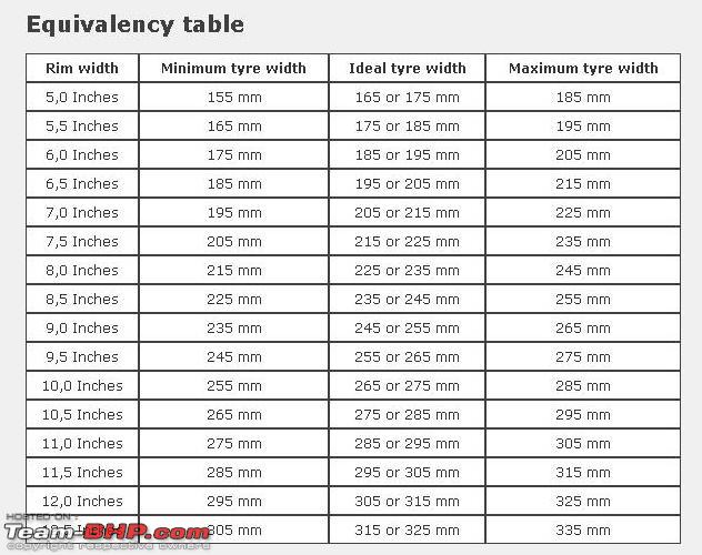

salut, pot sa pun cauciucuri 205/55/16 pe janta cu 9J ?
Pe 9j se pune minimum 235mm, sa zicem ca ar merge cea de 225mm dar cea de 205mm in nici-un caz nu merge pe 9J si nici nu cred ca ti-o monteaza cineva.

Guadalcanal stai linistit ca se poate pune 205/55/16 poti pt inceput sa mergi la orice vulcanizare normala daca atunci nu iti va merge montat va trebui sa mergi la cineva sa il puna cu tunu!Lista ce ai atasato tu este o lista cu dimensiunea recomandata de ei minima,pt a nu avea efectul de stretch!
ps:"eu pe 9j am avut 225,andu are pe 9j 215 si mai 1 prieten are pe 9,5 j 215"

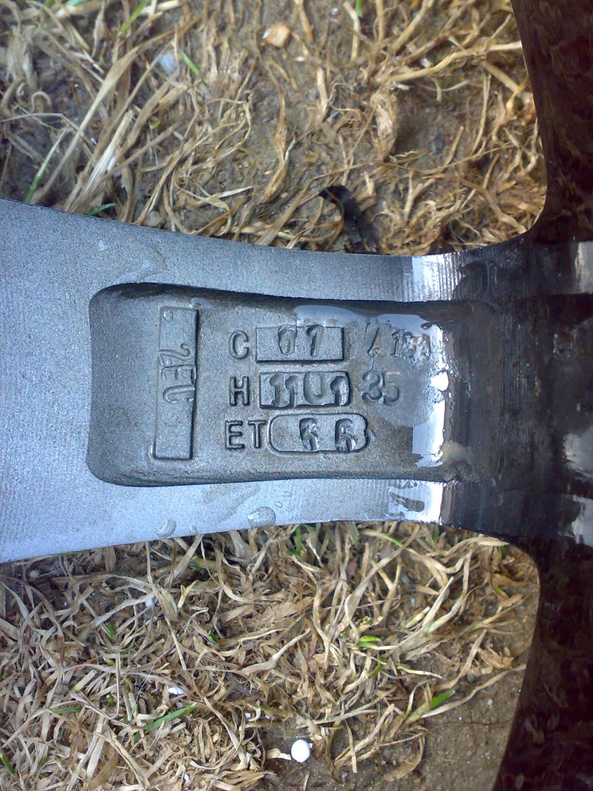

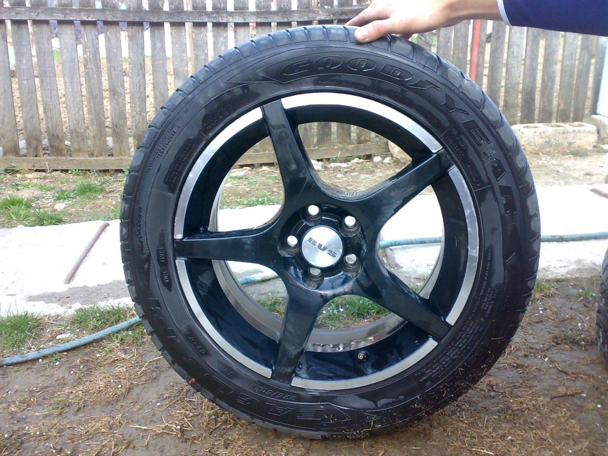

am primit o oferta de schimb jantele mele...model oem Le'Castelliet cu acestea...post-14266-0-88366900-1336291976_thumb.j
ma intereseaza daca se potrivesc pe masina mea...fara distantiere si alea alea...
acesta este ET-ul...dar nu imi dau seama exact ce valoare are...
post-14266-0-97383400-1336292076_thumb.j
multumesc
Vad acolo un ET 55. Jantele mi se par groaznic finisate pe interior, iar pe exterior arata foarte ieftin. Eu nici nu m-as gandi la acest schimb.
Revenind la ET, mi se pare prea mare pentru platforma de G4. Le'Castelliet ce ET are?

6.5 J
ET 42
jantele RVS
vanzatorul zice
7J
ET35 dar si io am vazut 55 acolo...dar am zis ca poate nu vad bine
uite anuntul pentru mai multe detalii
http://forum.4tuning.ro/459-jante-anvelope/312979-vand-schimb-jante-rvs-5x100.html#post4981417
Sunt facute in PRC, China pe romaneste.
Cu atat mai mult cu cat el zice 35 si acolo parca scrie 55, eu zic sa cauti alte jante.
Nu inteleg ideea de a schimba jante 16" OEM cu chinezarii pe 16". Jantele care le ai tu sunt parfum pe langa ale lui..
Nu numai ca alea OEM sunt de 10X mai frumoase, dar sunt si mai rezistente. Vanzatorul a folosit veche metoda cu "udatul jantelor", in acest fel se vad mai putin defectele si zgarieturile.
Tot din cauza apei nu putem clarifica daca este 35 sau 55. (Parerea mea... ET 35)
