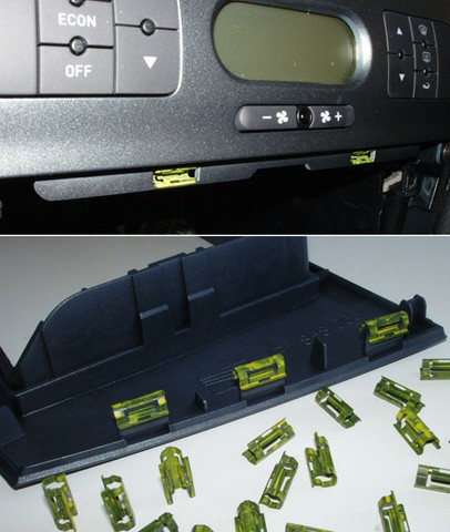

La orice dealer Seat.Trebuie insa sa ai grija la culoare,sunt mai multe nuante de gri si pe langa aceasta masca iti mai trebuie inca 9 clame (de metal,culoare galbena) in numar de 9 buc. care au rolul de a fixa aceasta masca daca dvd-ul este de marime dubla(double DIN).Daca playerul dvd este de marime normala atunci iti mai trebuie si un sertaras.Masca mai este si de culoare neagra,comanzi culoare in functie de culoarea bordului masinii tale.Uite aici un exemplu,post#10 & #11: http://vwforum.ro/index.php?s=&amp...st&p=403860 Numai bine!

Eu am Altea si stiu pt. Altea si Toledo 5P codul dar cu siguranta dealerul stie codul pt. Leon.Mai pun o poza cu clamele ce ajuta la priderea mastii pt. HU neoriginal (doubel DIN).Daca nu ma insel se vand intr-un pachetel cu 10 buc. in el. post-5905-1205098160_thumb.jpg

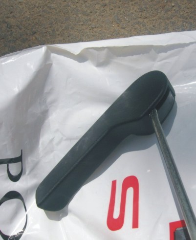

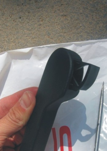

Asa repede iti pot spune ca trebuie sa dai mai inainte jos manerul de desfacut capota,dupa care trebuie dat laoparte "peretele" de plastic stanga.Nu e chiar asa de greu.Manerul de la capota il desfaci cu o surubelnita lata,tragand inspre fata masinii capacelul de siguranta afara,dupa care manerul il tragi inspre interiorul masinii,apoi ridici unpic pragul de plastic (de pe parte soferului) in sus ca sa ai un pic de joc dupa care desfaci "peretele" din stanga.Asta ar cam fi,mult succes!

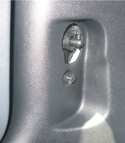

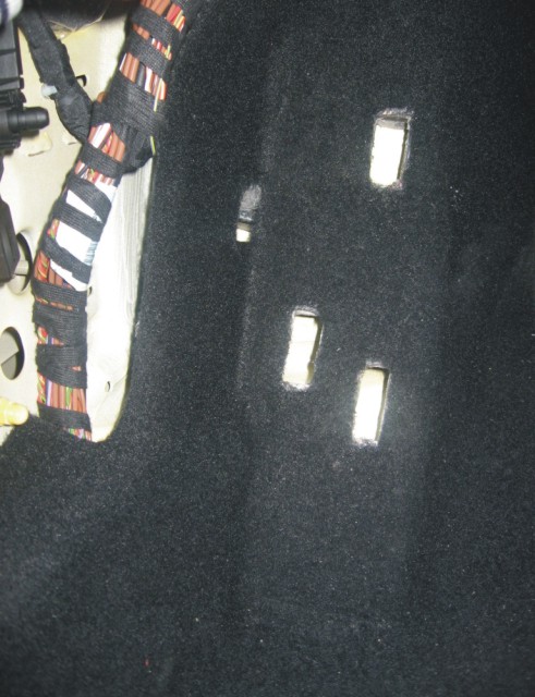

Hai sa montam footrestul:
1. tragem maneta de deschidere capota si prima data scoatem acea siguranta. ea se simte cu degetul si cu un varf de surubelnita se trage f usor. retineti doar ca siguranta e pe maneta si nu trebuie tras cu ceva mai ascutit de ce se vede sub (acolo e mecanismul care tine cablul de deskis capota)
2. dupa ce am tras siguranta maneta cade si apoi eliminam un fel se surub care prima data este acoperit de un capacel. acesta tine plasticul care vine sub maneta de deschis catota
3. dupa eliminarea acestui surub tragem de plastic prin miscari repetate. undeva la mijloc are o clema care iese usor prin tragerea plasticului
4. dupa eliminare plastic ramane sa decupam mocheta; in partea de jos (vezi in poza) am decupat o bucata mai mare pt a se aseza bine footrest ul; altfel ramane distanta intre el si mocheta in partea de jos
5. pozitionam bine footrest ul si il prindem cu un horsurub urmeaza operatia inversa de montare a componentelor doar ca e putin dificil de incalecat acel plastic mare peste buza footrest ului dar cu un varf de surubelnita merge; pozitionam ca si o pargie surubelnita si se incaleca unul pe altul
6. dupa ce terminati tot si puneti siguranta la manerul de deschis capota nu puteti decat sa va bucurati cu dezlipirea foliei de protectie de pe footrest
sper ca pozele sa va fie de un mare folos si poate cand mai montati ceva pe masina procedati tot asa (descriere si poze pe forum); e pacat sa aruncam banii la service
bafta
Modificat de matlyxx2
continuare cu poze la montarea footrest ului

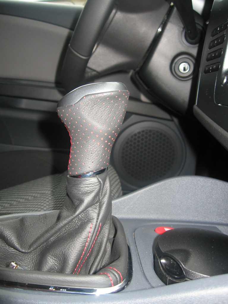

pt ca nu am avut la reference acea dunga cromata in jurul mansonului de la schimbatorul de viteze am vrut sa o cumpar si nu exista decat cu toata maneta si am aflat cu uimire ca daca pun maneta normala (eu deja o aveam mai putin dunga cromata) e acelasi pret aproape cu cea de cupra
asa ca am ales o pe cea de cupra, desigur :icon_cool:

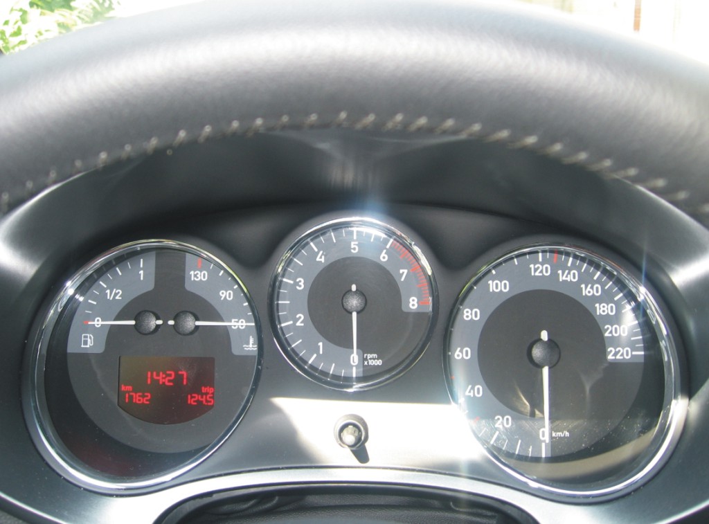

si ornamentele cromate ale ceasurilor de bord montate de mine intr o ora fata de 1,5 mil pret cerut de ALTO
:icon_thumright:

Arata bine schimbatorul de cupra, numai ca e marcat cu sase trepte :icon_thumright: Poate mai e cineva interesat cum se monteaza footrestul, ar trebui sa scrii un DIY.

pai footrest ul e cel de cupra si costa 53 ron iar schimbatorul de cupra e 220 ron si 80 ron schimbatul la ALTO.
probabi; reuseam sa il schimb eu dar mi a fost frica sa nu rup ceva.
eu la reference nu aveam acea dunga cromata din jurul burdufului de la schimbatorul de viteze si de cumparat nu se gaseste ci doar cu toata maneta iar la pret nu cred ca e diferenta fata de maneta clasica dar efectul este f spectaculos-se vede super mai ales ca am si volanul imbracat in piele.
