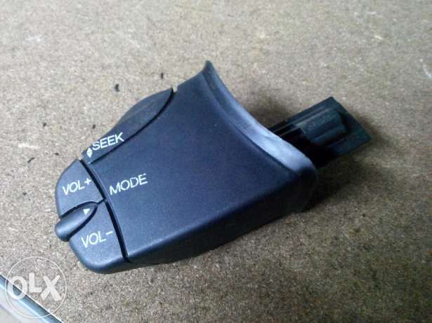

S-ar potrivi acest satelit de ford, pe cochilia de la volan de golf 4?
post-24088-0-19387600-1430849162_thumb.j
F l o r i n
nu, nu are nicio treaba.
