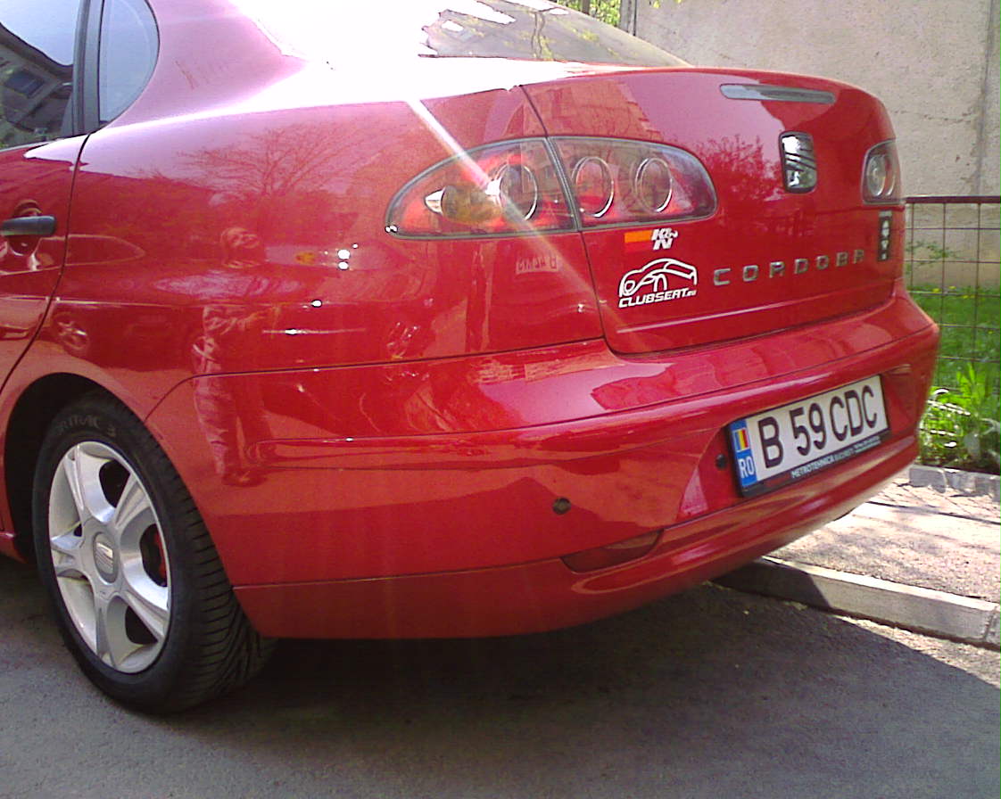

Am vopsit azi bandoul barii spate.
A iesit o nuanta un pic mai inchisa decat cea a masinii, cu toate ca vopsitorul avea program de vopsele pe modele de masini si a combinat culorile la gram dupa retetar.
Se vede daca te uiti de aproape, insa ii vom da o mana de rosu simplu cand voi vopsi 2 usi si jantele.

nu Cristi, n-am vopsit-o la Metrotehnica mi-a vopsit-o un vecin, care lucreaza la un service auto.
la Metrotehnica mi-au iesit bara si aripa, o nuanta mai deschisa, depinde mult cu ce marca de vopsea lucreaza fircare.
problema e ca un retetarul de Rosu Emosion la 100 de grame de vopsea de pun 7 grame de negru translucid care inchide un pic culoarea, asta era de fapt culoarea masinii de noua, acum s-a mai matuit si s-a mai deschis.
oricum la vopsitul usilor si cred ca si din nou bandoul, desi nu ma deranjeaza, o sa pun cam 4 grame de negru.
legat de jante mi-a zis omul ca cica se vopsesc direct fiindca sunt lacuite.se aplica mai intai un solvent de priza pe lac apoi vopsea neagra.
Modificat de seat_cornelius

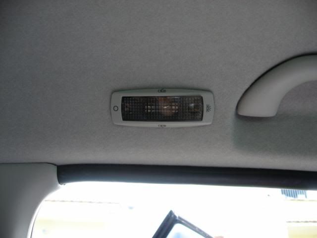

Eu ma gandeam la lampi de alea care se monteaza pe laterale. Caut si o poza mai sugestiva.

O lampa ca in imagine vreau sa pun.
Am gasit si codul ei: 3B0947291B ( si codul pt bulb : N 0177232)
Nu stiu daca ii mai trebuie si vreo mufa speciala ( ca la lampa pt usi ).

Si aici si o poza:
http://i28.photobucket.com/albums/c226/efrai3/1A.jpg
Modificat de ktalin
@Cristi: aia e plafoniera de mijloc, si dupa cum spunea @seat_cornelius si @sookie nu cred ca se potriveste la noi la Ibize ...
Lampile pentru laterale mi se par potrivite, cred ca este loc destul pentru ele acolo langa manerele de viraj.
Daca se potriveste la Polo, se potriveste si la Ibiza.
Normal lampa respectiva daca vrei sa o folosesti pentru citit cel mai bun mod de a o amplasa este cumva cu lumina in jos, asta pentru a nu deranja soferul si ceilalti pasageri, lampa de care vorbesti tu, si pe care am folosit-o la iluminatul portierelor are vreo 3-4 cm si nu prea vad cum si in ce mod ai putea s-o montezi, vorba lui Cornel, nu prea ia loc, cat despre poza din link-ul pus de tine in postul nr. 794 trebuie vazut cati cm are si cati centimetrii ai intre mocheta si tabla masinii. Firele poti sa le legi in doua moduri, ori direct la plafoniera si functioneaza la fel cum functioneaza plafoniera, fie direct la firele care duc in fiecare usa, exact firele la care am legat eu lampile din usi.
