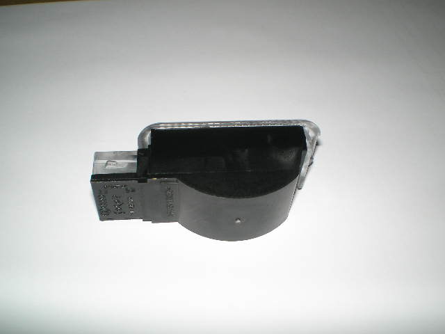

Am intrat in posesia produsului :P pun niste poze cu ea, problema este ca am uitat sa comand si mufa :ceuameni: codul este cel postat de Cornel.

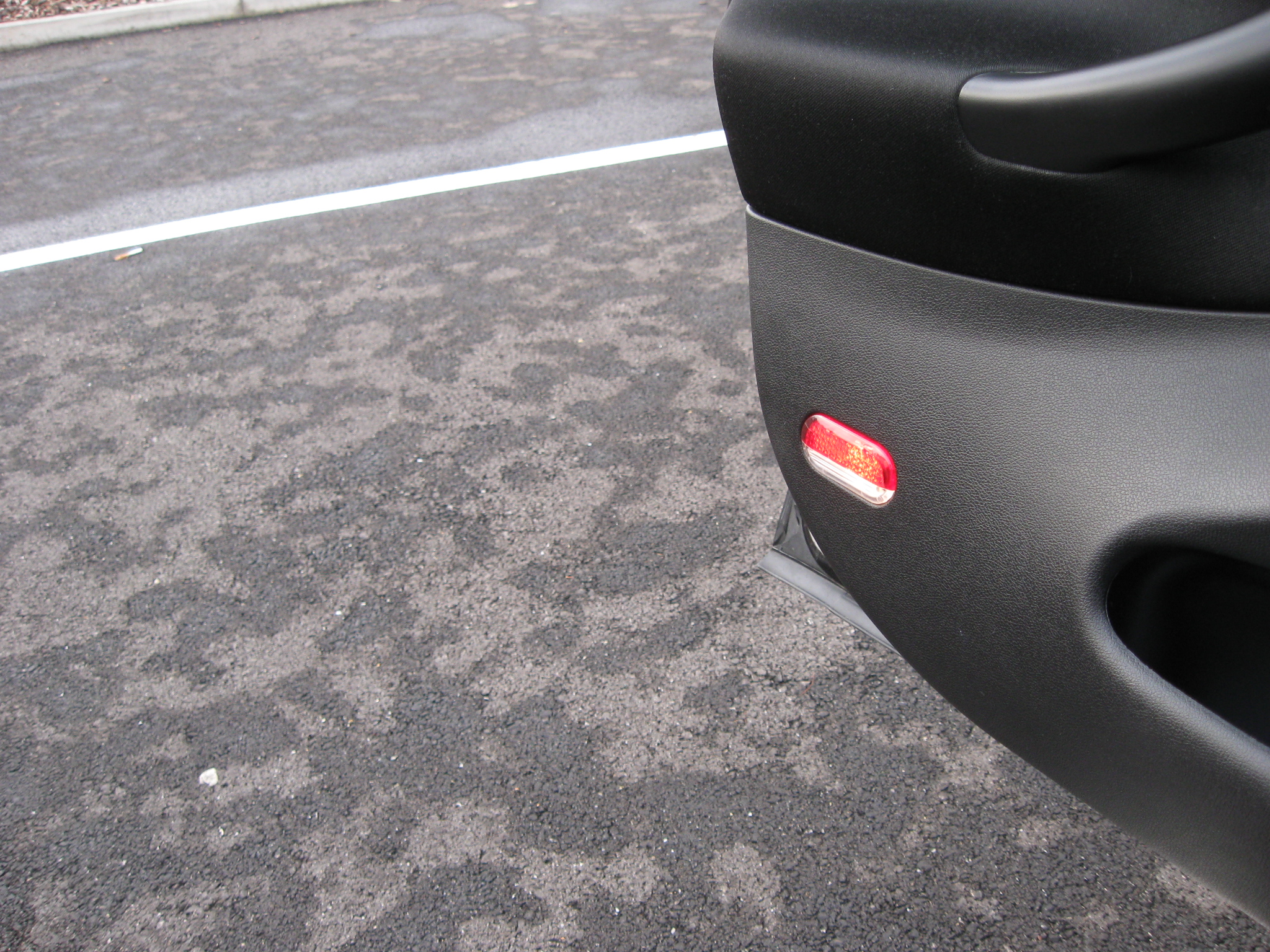

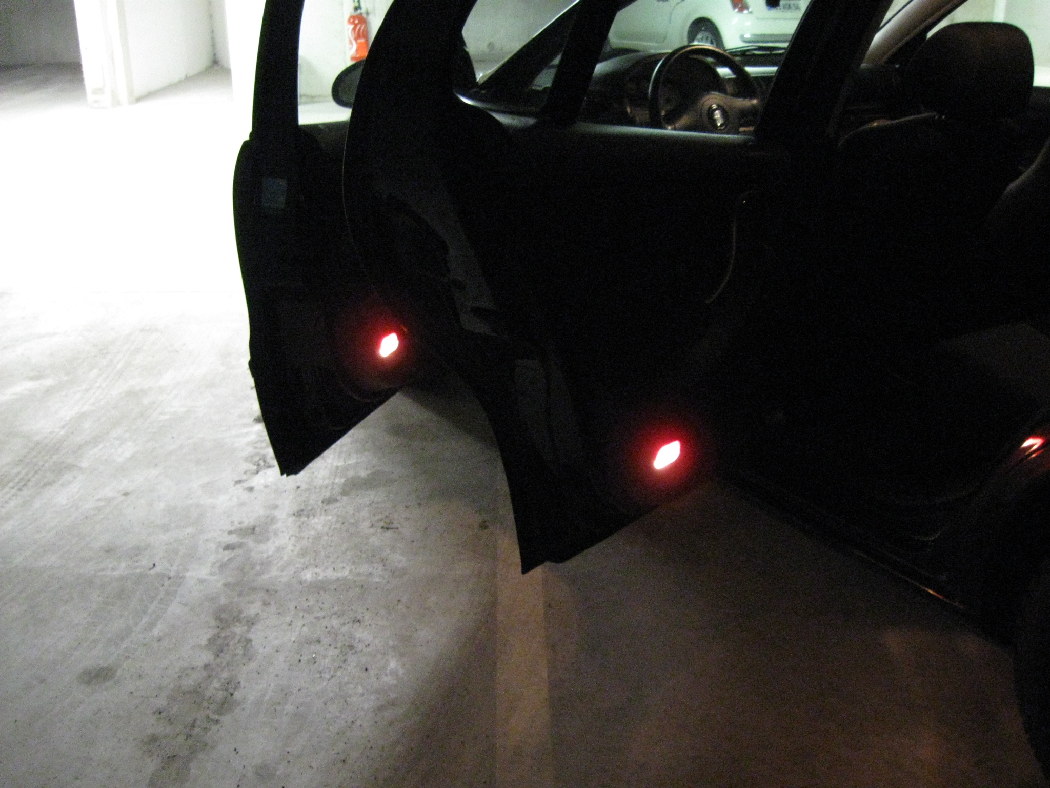

Asa arata, iar cand deschid doar o usa se apride doar catadioptrul din acea usa, de aceea nu va recomand sa va complicati cu plafoniera.

Drept sa-ti spun se observa lumina de la led-urile care le-am pus acolo, nu este foarte estetica :) dar e placut sa stii ca vezi balta cand te cobori din masina.

@cavrom44: din contra, in cazul discutiei noastre la IBIZA 6L se pot monta 2 lampi in usi: una alba pentru picioare la baza fetei de usa si una rosie de securiatate, chiar pe fata de usa. La leon s-a putut doar prima varianta. Daca as fi avut spatiu special decupat, sau vreun plastic pus de forma, de care sa ma folosesc pentru a avea lumini la picioare, as fi pus.
Roger, vad ca la tine lampa de siguranta este pe jumatate rosie, pe jumatate alba. Are ceva rol faptul ca jumatatea inferioara este alba, adica lumineaza ceva sub usa la picioare ?
In cazul meu, la Fabia, lampa este toata rosie si ma gandeam sa adaptez una ca si a ta, daca merita ...
