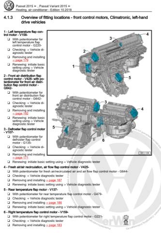

Salutare, revin cu intrebarea la voi , cu scuzele de rigoare ca ma repet, care ar fi pozitia servomotorului blocat? Atasez imagini de la tester
Este vorba despre un passat B8 - 2015
  On 02.02.2023 at 6:35, qaz123 a scris:
@fantasticsat nr. 3
Expand
@qaz123Multumesc,  Este cel care se poate ajunge prin demontarea torpedoului ?  Parca asa pare....
  On 02.02.2023 at 6:52, qaz123 a scris:
da
Expand
Multumesc .  Pagina atasata vad ca este dintr-un manual, il putem gasi undeva sa vedem ce intructiuni sunt si la pagina 171 la instalare ?
Modificat de fantasticsat

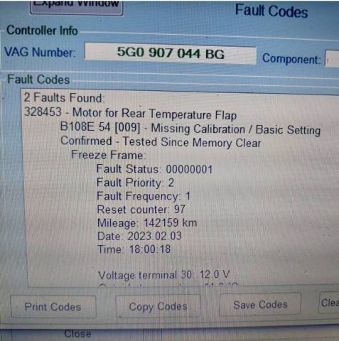

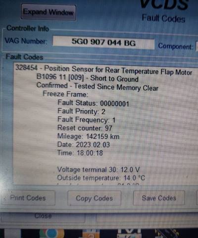

Salut, am schimbat motorasul pentru aerul pe spate si mi-au ramas doua erori, una de calibrare si cealata de la un senzor.
Aerul pe spate nu cred ca functioneaza ok, ca intensitate si temperatura, funtioneaza diferit fata de zona din fata.
Aveti idee de la ce vine a doua eroare?
Tot de la el. Este senzorul de pozitie servomotor, din interiorul acestuia
Am facut resetarea, am aceeasi problema, atat doar ca abia acum am remarcat. Nu baga aer in spate decat foarte putin doar pe modul Auto. Daca comut pe manual picioare si/sau aer in fata, baga aer cald in spate as expected. Ar putea fi in continuare servomotorul?
