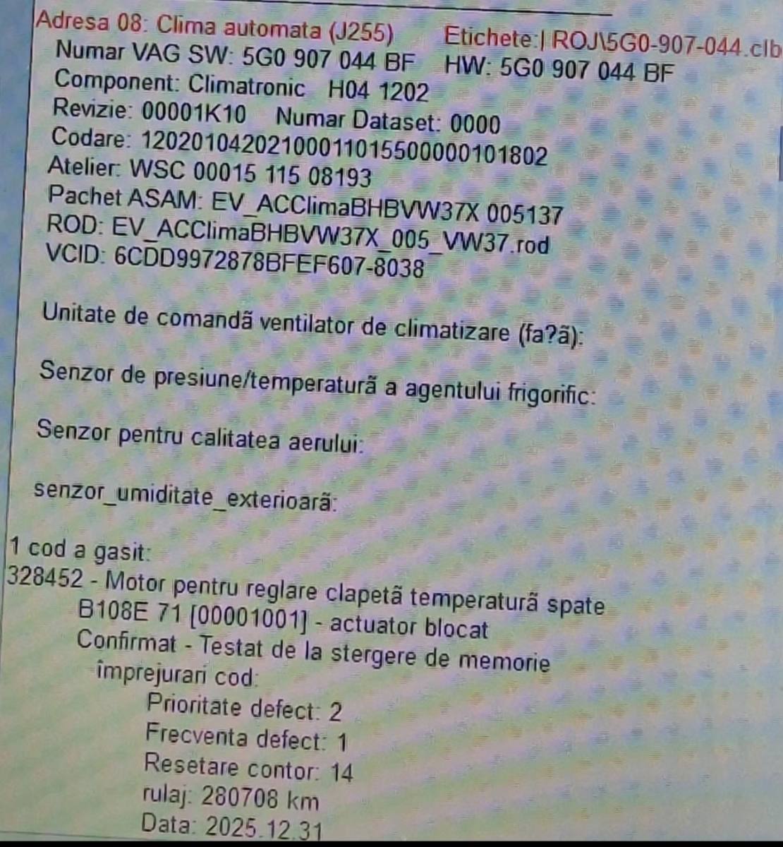

De câteva zile încerc sa dau de cap unei probleme ce îmi mănâncă timpul si răbdarea. Am un passat b8 2015 1.6 Tdi 120 CP și am probleme cu motorașul reglare temperatura spate. Nu reușesc sa il găsesc . Îmi poate spune cineva daca a mai întâmpinat această problema?
Vreau sa il dau jos ca sa pot comanda piesa noua , dar am nevoie de numărul de piesa vechi.
Nu pot localiza unde este piesa.
O sa las aici un screenshot cu detaliile de la diagnoza auto.
Va mulțumesc foarte mult pentru eventualele răspunsuri.
