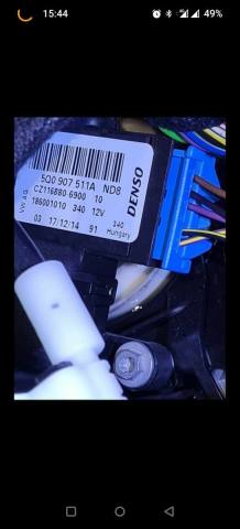

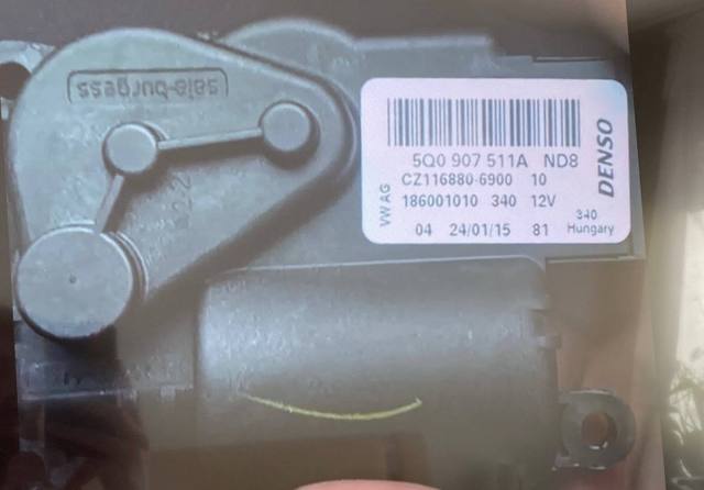

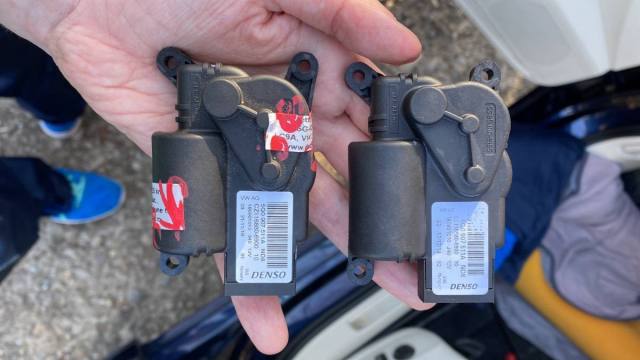

Am demontat panoul de AC de pe mașină și se vede în spatele lui acest motoraș. Eu am Denso, codul  în poza atașată.  Am ciocănit în el și acum baga numai aer rece în spate. Nici cu adaptarile nu am reușit să-l fac sa funcționeze cum trebuie..
Ce nu știu eu și poate ma dumireste cineva, asta este singurul motoraș pentru care se da bordul jos ca să poată fi schimbat? Vreau sa știu sigur, va rog, ca dacă implica dat bordul jos, îl las asa pana la vara...

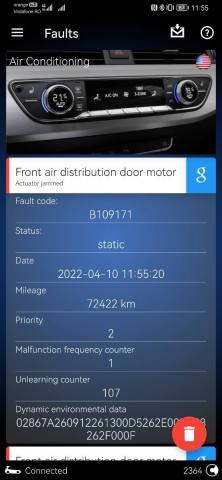

B109071 - defroster flap motor - actuator jammed.
De cateva zile nu mi da pace. Am incercat sa i dau ventilatia pe dezaburire parbriz si parca nu sufla nimic, desi se aude cum sufla, dar nu iese nimic pe gurile de ventilatie dezaburire parbriz...
Care motoras e cu probleme? Ma puteti ajuta cu un cod?
Servomotor dezaburire. Necesita inlocuire. Seria sasiu pt cod piesa.

Cod piesa veche 5Q0 907 511A - Valeo
Cod piesa noua 5WA 907 511C - Valeo

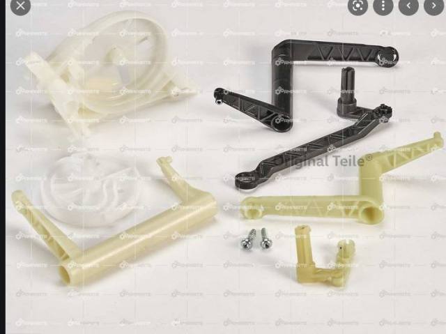

Salut.  Am postat si mai sus, la Passat B8 mi-a ramas  clima pasageri spate pe caldura, indiferent de comanda. La diagnoza mi-a dat motorasul V 137.

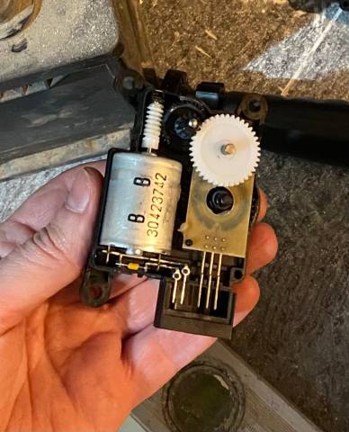

Desfacut si scos de la pozitie, testat fara sarcina (cu el in mana), motorasul lucreaza. Dar montat inapoi, merge putin  si se blocheaza iarasi clapetul, angrenajul ala care este al naibii de greu de scos si inlocuit. Banuiala ca are vreun joc la parghiile alea si se blocheaza. Initial a fost blocata pe rece clima, acum e pe cald dupa ce l-am montat inapoi.
Ce parere aveti, trebuie inlocuit clapetul, angrenajul asta din poza? Sau el nu are nicio problema si este obosit motorasul, de nu poate sa isi faca treaba, sa inchida/ deschida clapetul? Am inteles ca nici nu prea se gaseste pe la noi acel clapet.. trebuie comandat special. L-a schimbat cineva?

Inlocuieste servomotorul intai.
Posibil sa fie defect potențiometrul din servomotor.
Ai inlocuit servomotorasul ?
Pare ca nu .....

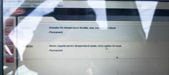

nu. din 2 servomotoare blocare doar unul și-a revenit în urma curățării. celălalt nu-și poate lua setările de bază.
Si atunci, de ce cauti rezolvare fara a inlatura cauza?

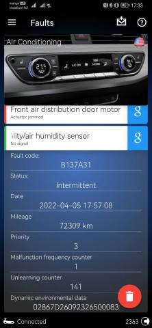

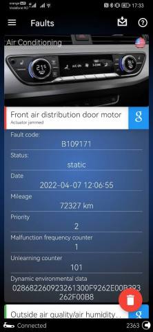

Salut qaz123,
Ce eroare/erori ai?
Mulțumesc
Mulțumesc, exact pe astea le am si eu.

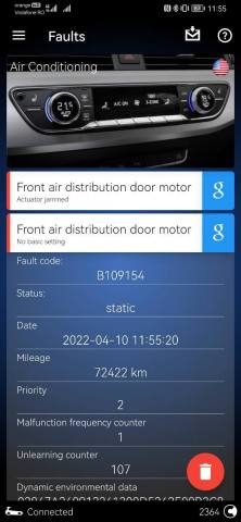

Mie mi-a ramas blocata pe grilele frontale.
Salutare,m am pricopsit si eu cu 3 erori pe clima.
Putin ajutor va rog,cu ce pasi am de urmat sa remediez problemele.

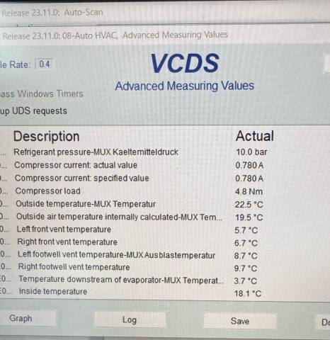

Servomotoare de inlocuit. Se verifica inainte, cum lucreaza, in blocurile de masura. Daca nu lucreaza corect sau sunt blocate, inlocuire.
