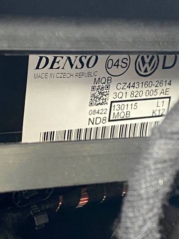

Da-mi seria sasiu si iti verific maine, sa vedem ce producator/model de servomotor ai. Sunt doua modele/producători pe B8
Link to comment
Share on other sites
denso

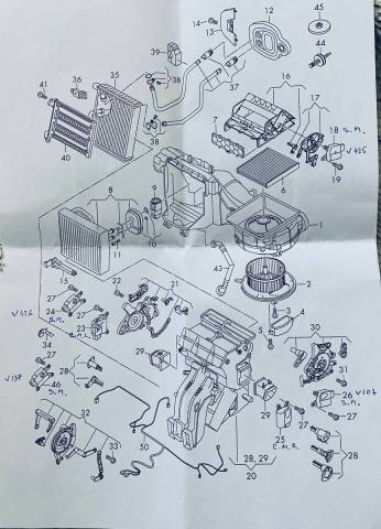

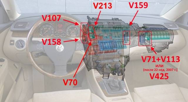

On 1/23/2021 at 10:32 AM, F l o r i n said:
Nu e problema,  se deduce.....
Mai postam o poza cu locatiile servomotoarelor, pt utilizatorii care nu le stiu
Salut
V425 din poza e similar cu v426? am tot eroarea B109171 Front air distribution door motor, actuator jammed, static
am masina din semnatura B8 2016. Multumesc

Ce e in poza se aplica la b6 si b7.
LA B8, pentru V426 in manual spune ca se da bordul jos, dar lka fel spune si la B7 dar acolo am reusit sa-l schimb fara a da bordul jos, doar ceasurile.
Posibil sa mearga si la b8 pentru V426
Link to comment
sa inteleg ca v426 e in stanga, pt ca in poza e in dreapta cam departe de ceasuri.
te referi la ceasurile din spatele volanului, nu? sau .... la altele :)? merci

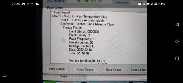

Salutare colegi,
Din păcate ma alatur și eu celor cu probleme la AC, cu privire la distribuția aer spate... De fapt nu vine deloc aer la spate...
Passat 2.0 CRLB, 2016, VIN WVWZZZ3CZHE024155.
Trebuie sa desfac tunelul central, dacă e de schimbat? Cred ca acolo este poziționat... Ma puteți ajuta cu un cod ptr el?
Mulțumesc frumos!

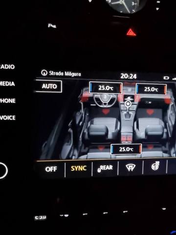

Stiti cumva ce inseamna lacatul ala la rear ? Nu am incalzire in luneta?
Link to comment
inseamna ca pasagerii din spate nu pot sa modifice setarile de temperatura de la panoul dintre scaune

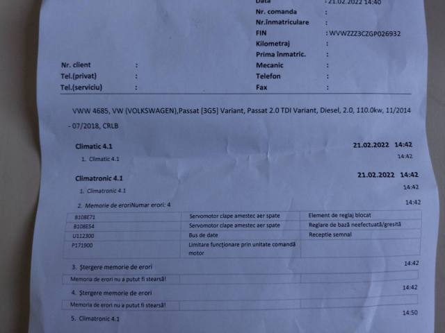

Salut oameni buni. Poate să mă ajute cineva cu un cod de piesă sau tipul, modelul motorașului care e defect? Atașez in poza codurile de eroare și tipul mașinii
Link to comment
IMG_20220221_160753.jpgNu îmi dă căldură în spate la pasageri, nici la picioare nici în cotiera. Indiferent de comanda( low, hi) îmi dă aer la temperatura de afară. In fata, stânga, dreapta, picioare, parbriz reglează normal temperatura in funcție de comanda data
