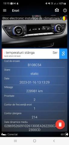

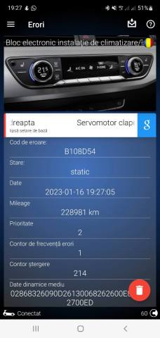

Bună seara!
Am nevoie de ajutorul vostru in descifrarea unor erori la un passat b8 GTE, 2016.Screenshot_20230116-192745_OBDeleven.thumb.jpg.d1b85772f3ad65b157c0e3f700295dcd.jpgScreenshot_20230116-131500_OBDeleven.thumb.jpg.876698679c97a190dfe1bb55e5df7e89.jpg
Precizez ca nu am remarcat o funcționare defectuoasă a caldurii sau a AC-ului de cand am cumparat masina.
Erorile persista si dupa stergerea lor si nu apar amândouă odata ci separat.
Va mulțumesc!
Se schimbă motorașele... Fără dat bord jos... Caută un meseriaș in zona ta...
Mulțumesc pentru răspuns!
Imi poti spune care motorase?
Ce coduri au si unde sunt poziționate?

Fa intai o diagnoza,  sa vedem ce erori ai, sa nu fie servomotor cu probleme

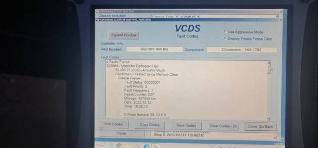

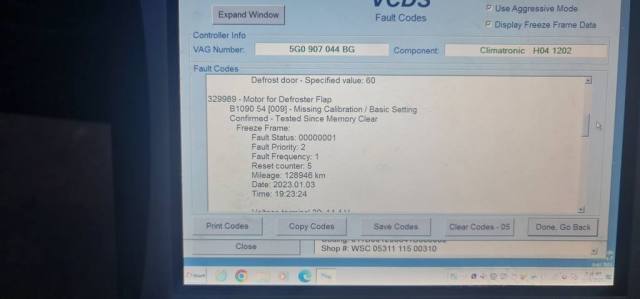

Salutare tuturor, posesor de passat B8 - 2015, serie VIN      WVWZZZ3CZGE003742     , va rog sa ma ajutati cu un cod producator ca am inteles ca sunt 2 tipuri de producatori la acest model,  si care ar fi zona unde se afla acest servomotor. Mentionez ca nu mai baga aer la parbriz. Multumesc aticipat !
On 06.03.2022 at 22:10, acidone77 a scris:
B109071 - defroster flap motor - actuator jammed.
De cateva zile nu mi da pace. Am incercat sa i dau ventilatia pe dezaburire parbriz si parca nu sufla nimic, desi se aude cum sufla, dar nu iese nimic pe gurile de ventilatie dezaburire parbriz...
Care motoras e cu probleme? Ma puteti ajuta cu un cod?

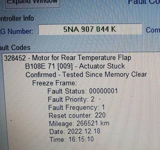

Salutare, in ce zona este servomotorul  care trebuie inlocuit ?
Fix cand n-ai nevoie de probleme... atunci apar... maruntisuri, dar penibil pentru grupul VAG sincer.
Deja cred ca am schimbat vreo 2 motorase din astea de clima ( corect, nu V137 )
Azi, pe drum spre ski, cu sotia si fetita in spate, bag seama ca nu mai baga cald deloc in spate, doar rece. Da foarte rece. Si cu gurile de ventilate oprite Cumva aerul de sub consola centrala/cotiera scapa si pe langa, de mi-am ramolit si eu mana dreapta si piciorul drept de frig.
Din ce am mai citit ar fi vestitul V137. Problema mea e ca ma intorc doar Marti, si ma asteapta inca cateva sute de km de frig in spate, chiar daca am dat drumul la caldura la maxim in fata, disconfortul e foarte mare.

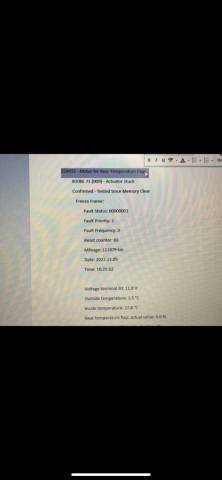

08 Air Conditioning
System description: Climatronic
Software number: 5G1907044J
Software version: 1202
Hardware number: 5G1907044J
Hardware version: H04
ODX name: EV_ACClimaBHBVW37X
ODX version: 005137
Long coding: 12020124204101011115500C0010190A
Subsystems:
System description: E265KlimaHeck
Software version: 0201
Hardware version: H02
Serial number: 00000000000000000000
Long coding: 000000
Trouble codes:
B108E71 - Rear temperature flap positioning motor Actuator jammed
static
Date: 2023-01-16 08:25:49
Mileage: 179409 km
Priority: 2
Malfunction frequency counter: 1
Unlearning counter: 204
Dynamic environmental data: 02869126090D261300E4264200160026430066
Servomotor temp spate blocat. Incearca sa faci o setare de baza, poate isi revine. Nu cred, dar poti incerca
