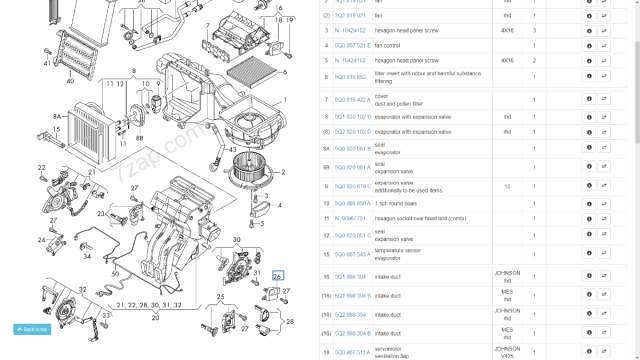

Salutare! Stie vreun coleg daca motorasul pentru dezaburire parbriz V107, are acelasi cod ca V137- cel responsabil de cald /rece spate? Multumesc!
265Q0 907 511 Dservomotor
defroster flapJOHNSON
V107
(26)5Q0 907 511 Kservomotor
defroster flapMES
V107
Salutare din nou colegi, astazi am vrut sa schimb motorasul responsabil de aerul catre parbriz, dar nu il identific unde este. Am identificat un motoras (attach poza) dar dupa manualul de reparatie trebuie sa fie unul mai sus. Gresesc eu?

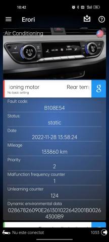

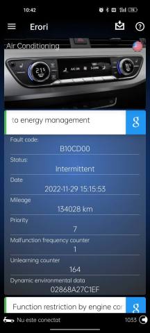

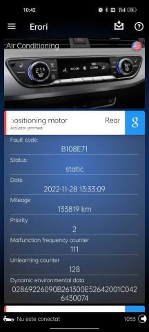

Salutare tuturor,
Problema este următoarea:
Passat b8 2015, nu mai baga aer cald in spate (nici pe gurile de ventilație nici pe sub scaune). A trebuit sa merg cu aerul direcționat doar prin fantele din bord și cele de la parbriz.
Atașez erorile care mi-au apărut la scanarea cu obdeleven.
Am incercat recalibrare (și din aplicația obdeleven și din butoanele din bord) dar fără nici un rezultat.
Necesită inlocuirea V137, sau altceva? Este cel din videoclipul postat de @szergiuuu pe pagina 9?
Mulțumesc anticipat!
Inlocuieste motorasul responsabil cu directionarea aerului spate.

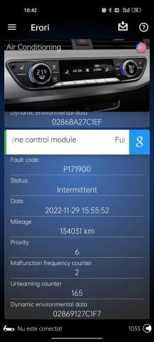

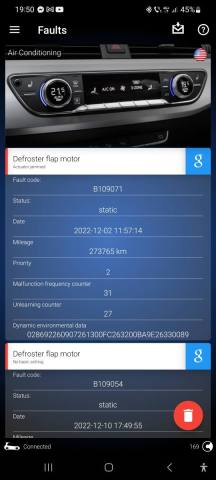

Salutare !
Pentru un Passat B8  nu mai baga aer pe parbriz ( dezaburirerea nu functioneaza ) si se aude si un suierat.
Am scanat si  am eroririle din poza.
Acesta e motorasul care se poate schimba pe la torpedou ?
Imi poate spune cineva ce COD are aceasta piesa daca eu am  VIN WVWZZZ3CZFE514961  !
Multumesc !
DA, este motorasul care se poate schimba pe la torpedou.

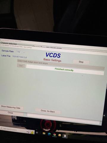

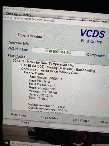

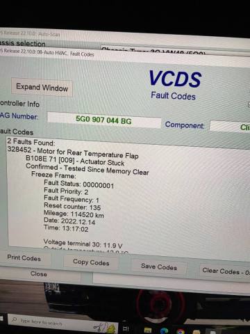

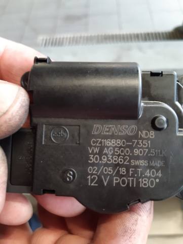

Va salut,

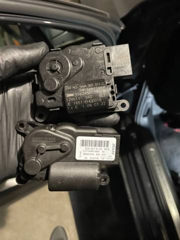

La un Passat B8 am eroare "rear temperature flap positioning motor - actuator jammed si no basic setting". Am reusit sa ajung la motorasul V137 prin partea stanga a consolei centrale si l-am scos. Cel original este Denso (cel de jos din poza), iar pe codul asta acum vine Valeo (cel de sus din poza).
Problema mea este ca nu pot sa il potrivesc pe tija de la clapeta deoarece partea plata din orificiul motorasului este la ora 9, iar partea plata a tijei pot sa o mut intre ora 11 si 4, in nici un caz nu pot sa o aduc la ora 9. Cred ca intelegeti ce vreau sa spun 😅 Oricat as incerca sa rotesc tija, nu reusesc sa o aduc sa intre in motoras.
Aveti idee unde este problema? Sa nu fie motorasul bun? Baiatul de la piese a cautat azi o ora coduri in program si oricat s-a chinuit tot la codul asta de valeo a ajuns
Multumesc,
DE03346A-FF09-4060-A7EE-5AF19CA12C02_1_105_c.thumb.jpeg.7a1da23aaa5589b62e600261591d3fe6.jpeg
Pune poze cu partea cealalta a motoraselor.

codurile sunt compatibile, deci tu nu faci ceva corect. Baga servomotor nou in mufa si misca rotita, pana le poti alinia
Multumesc, asa am facut, am reusit sa montez motorasul nou acolo dar am aceleasi doua erori 🤯
Sa incerc sa ii fac basic settings cu altceva decat VCDS? Sau exista alt tip de adaptare?
Multumesc,
