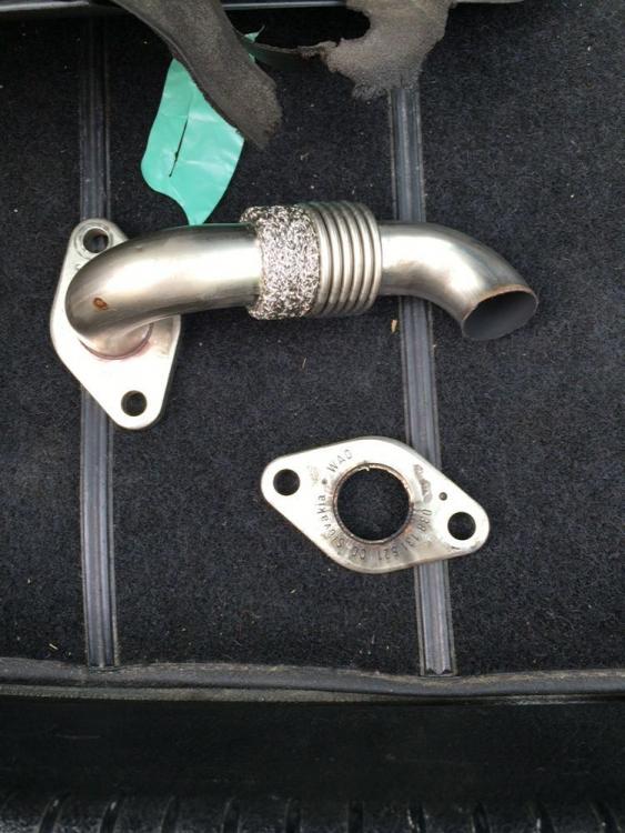

Are cineva idee de ce mi se tot rupe conducta scurta de recirculare gaze? Conducta care iese din galeria de evacuare si intra in recitorul de gaze.
S-a rupt cea de pe masina si am schimbat-o cu una noua, s-a rupt dupa 2 saptamani , mi-au schimbat-o pe garantie si deja fluiera si asta, o sa se rupa iar.
bbogdanmircea
Chiar nu am idee ... ai si alte probleme sau doar asta ? M-as gandi la ceva vibratii care sa rupa teava aia ... sau la temperaturi mai mari decat normal ?
Am gasit problema intre timp, cine a lucrat ultima data la racitorul de gaze nu l-a prins in nici un surub de galerie. Imi lipseau toate cele 3 suruburi, era sustinut doar de cele 2 conducte, deci s-au rupt de la vibratiile mari.
