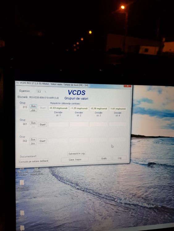

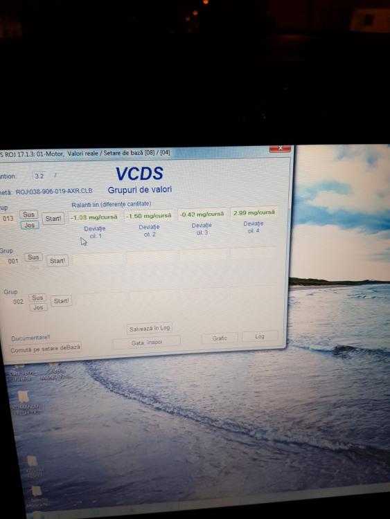

Dețin un Volkswagen Golf IV 1.9 TDI 101 CP Cod motor AXR , de câteva luni începuse sa pornească greu la rece și la cald (pornea la a 3-4 cheie ) sau dacă îi dădeam cheie și o țineam accelerata pornea din prima cheie dar puțin mai  greu . Acum de o săptămână îmi pornește foarte greu la rece și câteodată și la cald , când o pornesc prima data dimineață  și pornește greu mi se aprinde martorul esp . Și am mai observat ca a crescut și consumul la relanti de la 0.8 l/h la 1.2 l/h și îmi tremura motorul la relanti la intervale neregulate de timp. În rest mașina trage foarte bine nu scoate gram de fum .
I-am făcut și o diagnoza  cu VCDS și ca erori mi-a dat : Senzor turatie motor G28, rateu cilindru 4 . Am șters erorile am mai mers puțin cu mașina și iam făcut iar diagnoza și nu a mai dat nici eroare dar tot așa face.
Atașez 2 poze cu verificarea injectoarelor la cald și la rece
 IMG-20171208-WA0001.thumb.jpg.68dab3b3763486dfca6a761416953c89.jpgIMG-20171208-WA0002.thumb.jpg.3471bf8ec08be9d1015741d16c415d9e.jpg
prima poza estela rece și a doua este la cald.
Ce ar putea fi sunt disperat nu o mai suport așa :((
Treaba e clara, mergi cu ea la un doctor in injectoare, ai la Maracineni, Buzau.
