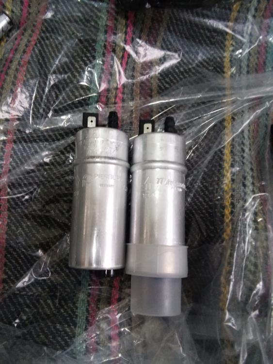

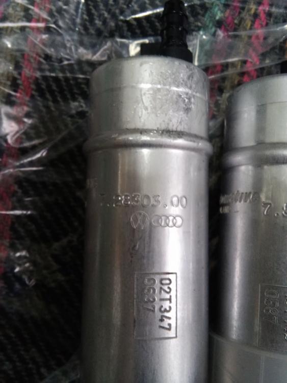

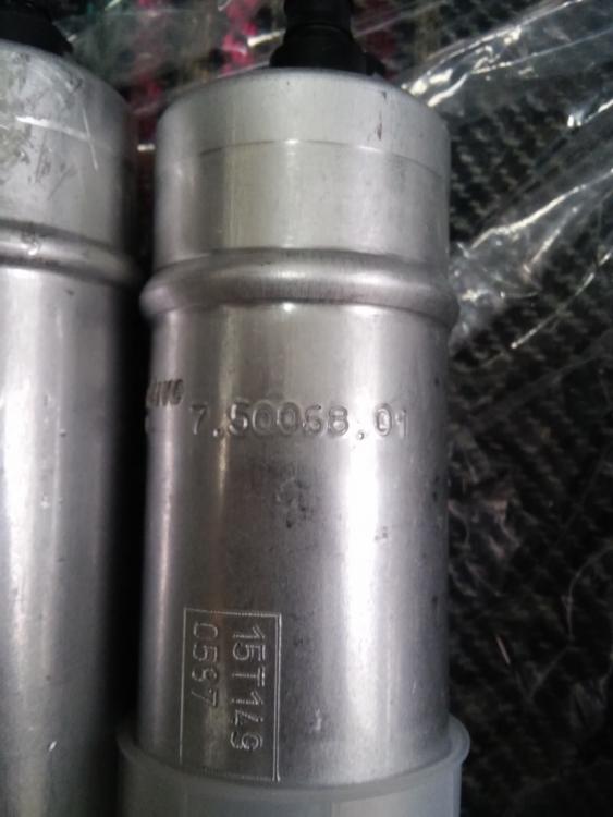

Daca ai pompa ABE(cred ca ai din moment ce e tot AXR) poti schimba doar motorasul. Ai mai jos cateva poze cu motorasul vechi(stanga) si cel nou(dreapta). Cel vechi era tot Pierburg.
