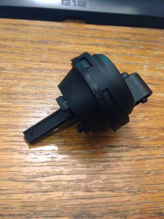

Am un golf 4 variant din 2003 motor AXR 101 cai. Recent i-am schimbat garnituri injectoare , pompa tandem, bulb presiune ulei si uleiul pentru ca baga motorina in ulei. Sunt aproape sigur ca mecanicul care mi-a facut toate astea a rupt din greseala "ciuperca" de plastic din spate de la EGR care am inteles ca are legatura cu Turbo. Cand am scos masina din service motorul nu mai tragea cum o facea inainte. I-am facut si o diagnoza la un service care reconditioneaza turbine din Cluj si pe tester a dat "eroare clapeta galerie admisie" , mecanicul respectiv mi-a zis ca astea se schimba nu se repara . Sa fi fost eroarea de la piesa de plastic rupta ?
Am schimbat piesa respectiva dar motorul merge la fel, lipsa putere si consum foarte ridicat fata de cel obisnuit. Trebuie reglat ceva anume cu un tester ?
Am in plan o curatare a EGR-ului, galeriei de admisie si a turbinei , masina avand 400k mai mult ca sigur aceste componente sunt imbacsite de depuneri. Nu sunt sigur ca asta ar rezolva insa problema cu puterea motorului. Imi poate recomanda cineva in Cluj un service sau un mecanic de incredere care ar putea sa gaseasca problema si sa o si rezolve ?
Modificat de Lycanalin
greseala
Trebuie sa faci un log in mers cu VCDS ul sa vedem de ce nu merge in parametrii optimi
AXR-ul nu are o ciuperca in spate la EGR, pentru ca are clapeta de shut off electronica.
Fa o poza la ce crezi tu ca ti-a rupt. Ma bate gandul ca ai EGR-ul schimbat cu unul clasic, cu clapeta de shut off vacuumatica, de aici si eroarea pe clapeta respectiva.
N-ar fi trebui sa ai EGR de tipul ala. Aveai un furtun care intra in ciuperca?
Masina nu trage din cauza clapetei de shut off (cea actionata de ciuperca) care, in momentul de fata, iti obtureaza admisia. Trebuie sa blochezi clapeta in pozitia deschis ca sa-ti functioneze bine.
Sau, ca sa fie treaba buna, schimbi tot ansamblul EGR-SOV cu unul pentru tipul masinii tale, cel cu actionare electrica.
Da , e un furtun subtire care am inteles ca face vacuum . Cand accelerez se observa cum trage in sus de ceva piesa de metal de care e legata ciuperca :))
adica accelerez si tija de plastic trage de clapeta in sus ( o deschide ? )  masina tot nu merge...
Cand trage de clapeta, o inchide. Scoate furtunul din ciuperca si obtureaza-l cu ceva (un dop, surub), sa nu mai traga aer pe acolo.
Salut , am incercat si aceasta varianta si masina merge la fel.
Peste weekend i-am curatat EGR-ul si clapeta de dupa EGR , clapeta de admisie am inteles ca ii zice. I-am schimbat si filtrul de motorina si tot nici o schimbare.
Maine o duc in service si vedem acolo care e cauza :) revin cu info despre ce era.
