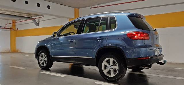

Am trecut si eu la bocancii de iarna  .  Este al treliea sezon al anvelopelor Nokian WRD4 si probabil ultimul , carne au pe ele dar se vede ca nu mai sunt ce au fost , au inceput sa se intareasca fata de o anvelopa de iarna noua , asta inseamna ca pierd din proprietati . Asa ca vedem cum se comporta cand vor fi puse la test .
Am vrut sa astept pana trec la cele de iarna  , mai precis sa astept sa fac 5000km cu anvelopele Cooper sa imi fac o impresie cat mai corecta despre ele , zis si facut , am montat anvelopele de iarna la putin peste 5k de cand am montat anvelopele cooper in octombrie 20.

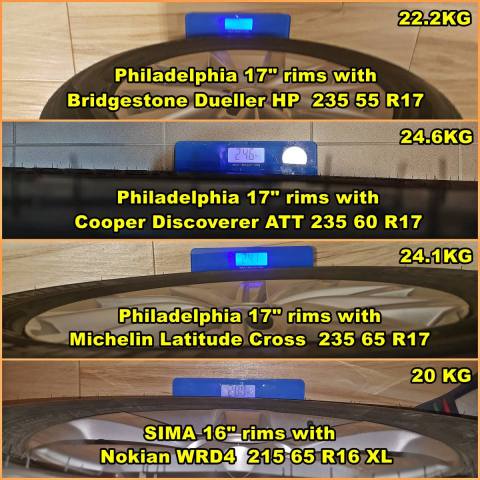

Cu toate ca aveam in cap sa trec la un setup de iarna pe 17 inch fata de cel actual de 16 inch , profitand de ocazie ca o sa schimb anvelopele ....ma pune rau de tot pe ganduri acest lucru .....mai precis  ca atunci cand pun jantele de iarna pe masina , parca ii fac Stage 1 :biggrin:
De ce zic asta ?  ......am avut un soc cand am vazut comparatia intre jantele/anvelopele care le-am avut pe masina:
Nu mi-a venit sa cred ca anvelopele Cooper sunt mai grele cu 500 grame/bucata decat anvelopele Michelin care erau si mai mari ca diametru !  Asta e o dovada clara a compozitiei lor,  , tot simt diferenta ca se misca mai usor de la diametrul scazut !
Cu diametrul redus se vede clar ca este mai vioaie ! Eu care dupa prima saptamana de la montarea lor nu mai sesizam asta , intra totul in cotidian.
Sa revenim la Stage 1 ..... la setup-ul de iarna am 20kg pe roata ,fata de 24.6 la cooper  , adica acum simt ca masina este mai nervoasa  , daca ridic mai repede  ambreiajul mai imi scapa din gura cateodata un "Ho naravaso"... Asa ca asta este unul din motivele sa nu maresc diametrul . .....vedem ce va fi.

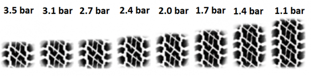

Daca ambele sint 235/xx/xxx, nu ar trebui sa aiba aceeasi latime?
sau width e de fapt nu latime ci inaltime talon?
@detinator
Daca au aceiasi latime (width) 235 , nu este obligatoriu sa aibe si aceiasi amprenta la suprafata de contact .  Anvelopele au forme trapezoidale cu unghiuri diferite la suprafata de contact.  Latimea de 235 , determina doua lucruri : J-ul jantei pe care se poate monta anvelopa  si latimea in punctul maxim al anvelopei .  Nu si suprafata de contact .
Latimea in punctul maxim al anvelopei poate sa depaseasca latimea (width) declarata a anvelopei  in functie de presiunea acesteia , lafel cum este si amprenta acesteia .
Pentru Cooper ATT , direct din fisa tehnica a lor , asta ne da producatorul pentru dimensiunea 235 60 R17 - specific ( fiecare dimensiune are specificatii diferite) . De asemenea din fisa tehnica primim si preiunea maxima si minima de rulare cu viteze minime recomandate -> 1.1 bar pana la 3.5 bar dar limite de viteze corespunzatoare.
in ultima poza este suprafata de contact pe lungime, nu latimea. Sincer tot nelamurit am ramas. Dar e de studiat.
Eu credeam ca anvelopele de 205 sa zicem au toate aceeasi latime. Acuma e evident si din poza cu rotile tale una langa alta ca una e mai lata

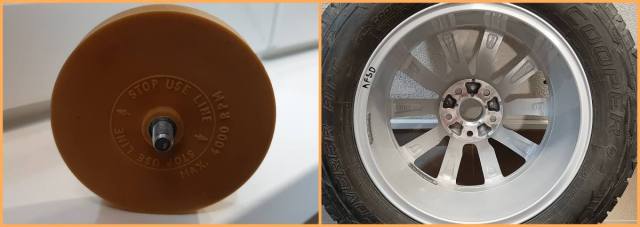

1 - Am cumparat aceasta radiera care poate fi montata pe bormasina , care s-a dovedit a fi una dintre cele mai inspirate investitii , time saver la maxim , pentru curatarea jantelor ! Pe langa faptul ca au iesit ca de fabrica , adezivul de la plumbii de echilibrare iese instant !    Ca orice radiera , aceasta se consuma , asa ca estimat am dat jos 5mm din diametru pentru 4 jante .  Scoate inclusiv punctele de bitum sau arsurile de la placutele de frana.
2- Jantele de vara au primit si ele un cadou care tot la capitolul "Explorator" se incadreaza : un set de Huse OE  pentru o depozitare ferita de privirile spiritelor care se plimba prin dulapul unde sunt depozitate .

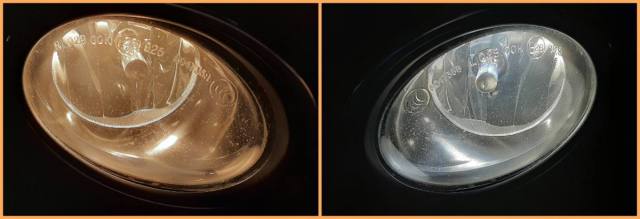

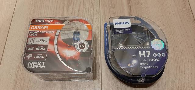

3 - Am decis sa fac un upgrade legal pe partea de iluminat , mai precis pentru proiectoarele de ceata si pentru becurile de cornering din faruri , am zis ca mergem pe becuri de top cu halogen sa vad daca vad diferenta.
Avand in vedere ca eu am setat la cornering sa se aprinda si proiectorul de ceata , ma ajuta foarte mult pe drumuri intunecate , mai ales ca aceste lumini le pot porni din semnlalizare atunci cand viteza este sub 30kmh.
Pentru proiectoare am mers pe Osram Night Braker Hb4 +150%
Pentru cornering far am mers pe Philips Racing Vision H7 +200%
Mentionez ca becurile  vechi erau toate OE de fabrica cu productie 2012 ..... sau cum se zice => Lumanari .
Diferenta este sesizabila clar !  Dpdv al meu am dublat intensitatea fata de ce aveam eu inainte ! nu neaparat cu ce este pe ambalajul becurilor , dar imbunatatirea este vizibila clar
Stanga becul vechi , dreapta este Osram Night Breaker +150% , facute cu aceiasi expunere pozele.

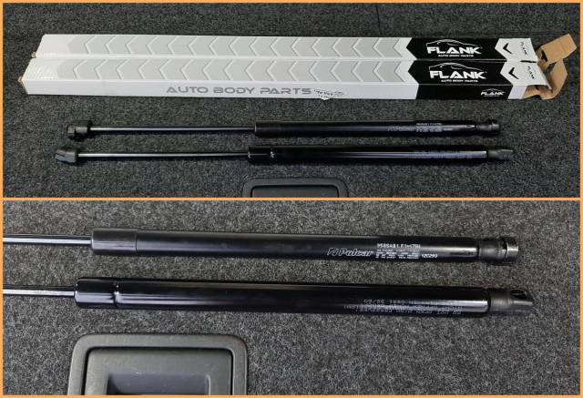

4- A primit si un set nou de amortizoare pentru portbagaj , a cedat unul din cele vechi ( 2 ani de la schimbare) si odata cu el aproape mi-a cedat si mie rama de la ochelari cand mi-a cazut pe cap. Am cautat asa rapid si am luat doua marca FLANK , care sunt si mai groase si mai lungi .  Cele vechi erau marca Polcar. Se vede mai jos diferenta.

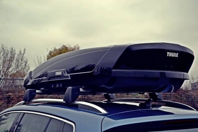

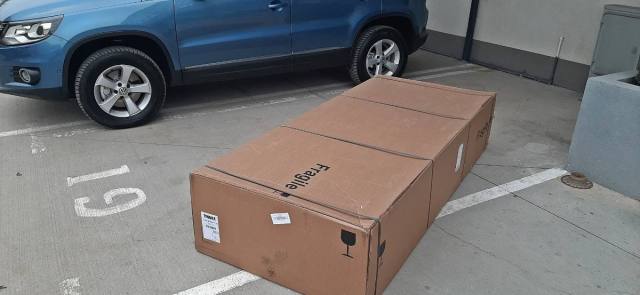

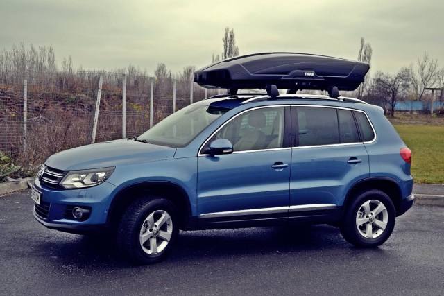

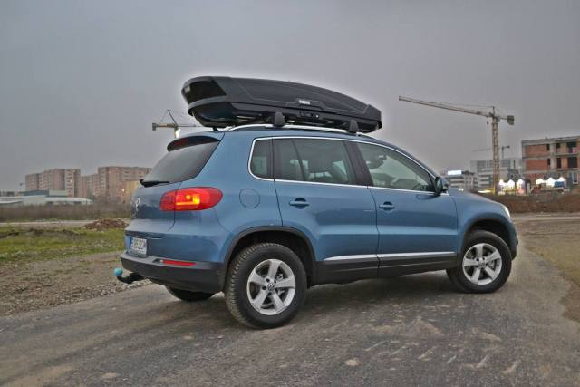

5 -  Exploratorul a primit un nou rucsac pentru bagaje , am schimbat portbagajul Thule Motion 800 cu unul generatie mai noua , mai precis  cu un Thule Motion XT XL .
Imi doream sa fac asta de ceva vreme , portbagajul meu deja are 7+ani de cand este la mine  si am decis ca vreau ceva mai nou , mai mare , mai aerodinamic , mai modern, asa ca am mers pe modelul mentionat mai sus.
page17.thumb.jpg.8704c4c12b56f22b33eac89ceafa32ba.jpgpage21.thumb.jpg.dca44e631b565e52082adbf744af39bd.jpgpage18.thumb.jpg.2813a2f3cec2f248ee270458f21a52e0.jpgpage20.thumb.jpg.98f083c8534cd3865046d6d3b7eb2a27.jpgpage19.thumb.jpg.3729ea5d82f787272f2e6d43adb03d1c.jpg
Am trecut de la 460 litri la 500 litri , de la 205 lungime la 215 lungime , mi se pare ca am atins perfectiunea vizuala a raportului marime / utilitate permisa de caroseria tiguanului , modelul acesta vine perfect proportionat pe masina.
page5.thumb.jpg.cc3888b7722456c784d7ecb8e79a870e.jpgpage6.thumb.jpg.8181961043f66a98cbc3c35d2875f3b2.jpg
Toate punctele forte ale noului portbagaj sunt in acest video :  Vreau sa spun ca sistemul power-click de inchidere este genial !  fara bataie de cap si fara efort prea mare.

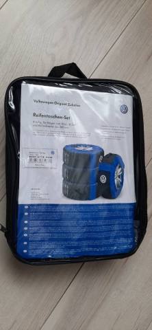

6-  Ca sa fie treaba , treaba am luat si husa dedicata de la Thule pentru noul portbagaj , ca nu poti sa ai silicoane si sa cumperi sutien din Auchan , merita si ele ceva de la Victoria's Secret :  husa este pentru depozitare , nu va ganditi ca se poate merge cu ea pe masina.

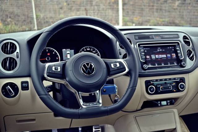

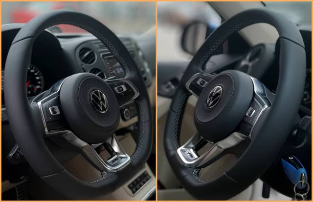

7 -  Mai e si vorba aia......."Save the best for last"   ei bine , in opinia mea chiar e asa  , exploratorul a primit ceva special => Un volan nou Model 2019 - Rline configurat asa cum am vrut eu => Sigla de Rline , Cusatura alba , Comenzile in 12 taste, iluminat Alb  si Airbagul model nou 2019(cu fagure la design)..... efectiv nu am cuvinte :
page9.thumb.jpg.53d3f97095bef9bb0c90a4fd0c2d03ba.jpgpage10.thumb.jpg.724d29ec5d9b9a49fb81b6cb832a92c5.jpg
Experienta de condus tocmai s-a dus la un alt nivel , si aici nu ma refer la sportivitate, sa fim seriosi , exploratorul numai sportiv nu este .
Cel vechi , cu toate ca nu era rau , intrase deja in "cotidian"  ......cum sa va descriu senzatia care o simt acum  ......stai sa vedem  .... acum fie vorba intre noi , pentru "carGuys" ......   imaginati-va aceiasi pereche de Tzate cu care esti obisnuit sa te joci zi de zi , la inceput erau interesante dar cu timpul nu prea le mai bagi in seama....:coffee_lol:  dar cu volanul R-line.....jocul s-a schimbat radical ,  ca si cum as fi facut un upgrade la Tzatzele de mai sus cu un set de silicoane ultimul model , nu prea iti mai vine sa le scapi din mana si vrei sa te joci cu ele tot timpul .  Cel putin asta e senzatia care mi-o ofera volanul acum .

Husele pt roți se gaseau intr-un timp pe la dealeri, in cataloagele de accesorii, nu cred ca acum e inghesuială la ele. Sunt utile niste ani, apoi te plictisesti sa le tot pui în husă si lași husele grămadă intr-un colț, la unele se mai rup inchizatorile de plastic, ajungi sa le faci nod la diametrul dorit. Nu mai zic ca dupa spalat rotile trebuie lasate intai sa se usuce, deci nu rezolvi tot in aceeasi zi.
Dar e un hobby si asta, l-am practicat un timp. :) My 2 cents...

@Doomy Daca tot ai pomenit, ultimul model e sensibil la atingeri, are chestii capacitive... (nu că ar fi mai bune, zic doar)...
Să învârți fără probleme volanul mulți kilometri. Am comandat și eu guma din aia de bormașină dacă mi-am luat Mallory 🤣. Nu mai am timp de nimic momentan, de la anul sper să mai fac si eu chestii la mașini... până atunci citesc la alții, mă mai inspir.

Am luat amortizoarele care le-am gasit cat mai rapid in stoc . Sunt mult mai dure , daca nu tin , ma voi orienta spre marca indicata de tine.
@c_A_b De la Brady sunt , au reduceri prin cataloagele de accesorii  .
@ct_act Asa e , nu sunt permanente , dar nici chilotii nu sunt permanenti , se mai schimba din cand in cand  :biggrin:  Sa ma tina 2 ani si sunt fericit, la huse ma refer .
Legat de ultimul model , stiu ca sunt cu "touch" , asta e ce am gasit eu cu cod de piesa si productie 2019 . \
@grp Multumesc !   Pentru guma aia iti recomand sa folosesti masca , se face pudra multa si fina in "atmosfera" ( cel putin la a mea) , iar daca tragi in piept  o sa cheme vecinii izoleta de la tuse.

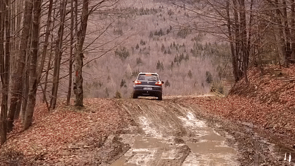

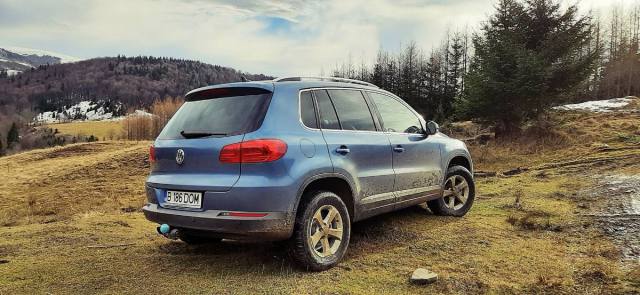

Dar sa trecem si la subiectul acestei aventuri .  Pentru ca in ultimile zile am tot auzit la stiri de ninsori in zonele de munte , am zis ca trebuie neaprat sa ma joc putin prin zapada  , asa ca am ales acest traseu : Coborare de la Intorsura Buzaului pana la Cheia  , dificultate medie (zic eu) cu elevare destul de mare ca sa gasesc zapada .
Dar cum nu toate planurile se leaga perfect , am ajuns cam tarziu pe acest traseu , 14 grade prea tarziu :banghead:     unde era zapada?
Zapada care era foarte mare cu cateva zile in urma s-a transformat in cel mai mare inamic al meu.....namol...
Pe masura ce inaintam in traseu , numai de namol dadeam .....din ce in ce mai nasol ...exact ce nu-mi doream  , mai ales ca abea fusese curatat exploratorul  pe dedesubt cu 1 saptamana in urma .
Cam asa se prezinta prima parte a aventurii:
Pe masura ce mergeam , efectiv nu ajungeam sa calc si eu cu roata in zapada...... numai de sleauri de namol dadeam........ aici s-a simtit lipsa anvelopelor de vara si cei 1.5 cm extra care ii aduc la garda la sol , acum inteleg si eu femeile care zic ca lungimea conteaza .
Frustrant sa vezi in departare varfurile pline de zapada si sa nu ai parte de asa ceva , asa ca am inceput sa caut zapada pe drumurile laturalnice cele care nu erau pe harta :
Nu am regretat aceasta experienta indiferent cat de mult am murdarit exploratorul , am gasit acest traseu superb care a compensat pentru toate celalalte lipsuri , chiar daca dupa vreo 6 km de mers  am dat de infundatura  .
Stii ca a fost o tura buna atunci cand revii acasa cu zambetul pe buze . La urma urmei , asta conteaza cel mai mult.
Chiar daca au fost necesare 32 fise la spalatoria self service sa o aduc la starea initiala si inca vreo 2 ore de detailing , tot consider ca a meritat !
