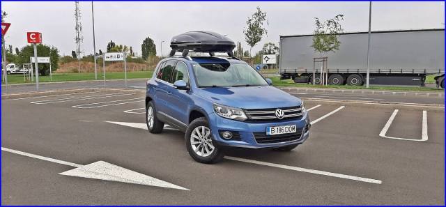

In primul rand am activat modul de "concediu" al exploratorului si am pus portbagajul Thule , ca deh nevoia de spatiu este mare.
Inca sunt foarte multumit de acesta , dar totusi am un gand sa il schimb ,  nimic batut in cuie ca decizie . Schimb pentru ceva mai mare , mai aerodinamic si mai modern  :)   cam astea ar fi motivele . Dar sa vedem cum decurge 2020 pana la sfarsit.

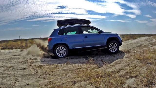

Am avut si eu in sfarsit ocazia sa ma joc in nisip , sa ma distrez asa cum imi place mie:
Princess-Sand-Castle-Mold-Tools-Play-In-The-Snow-Die-Paddle-Model-Toys-5pcs-lot-Unisex.thumb.jpg.a2775c93b1dd000191a49e01eb5c2fa9.jpg
se pare ca am gresit joaca ......era vorba de joaca pentru baieti mari ...stiti voi de care  ,joaca din aia care se lasa cu miros de ambreiaj :biggrin:
Odata ce am vazut ce poate pielea anvelopelor  , am devenit din ce in ce mai linistit si mai relaxat cand era vorba de nisip , emotiile au disparut usor usor si a aparut curiozitatea , sa vedem limitele....
Gandul era asa : lopata aveam la mine , apa aveam destula sa ajung la civilizatie :)  semnal la telefon avem indeajuns de mult incat sa gasesc un numar de telefon de la "Tractari cu tractorul zona XXX"  asa ca am zis sa vedem cat pot sa duca.
Nu aveam ca target sa raman impotmolit , targetul era sa nu raman pe burta, ca de acolo incep belelele , atata timp cat nu raman pe burta exista sanse mari sa iesi fara lopata , mai ales ca te ajuta mult cutia manuala si balansul care il poti face .
Asa ca la sfarsit am transformat distractia si testele mele intr-un "review" pe nisip al anvelopelor , ce a iesit.....vedeti mai jos
Ne-am distrat ce sa mai zic , o aventura care mi-a pus zambetul pe buze nu numai odata , dar care a si pus exploratorul la munca .

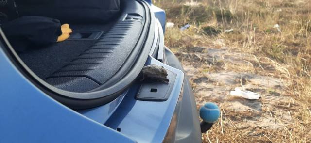

Intr-o zi vin eu de la plaja si caut prin portbagaj diverse ustensile , dau si deschid portbagajul si incep sa caut , ca sa vad cateva secunde mai tarziu o pata neagra pe bara , care la prima vedere a parut sa fie un soarec.
Prima reactie a fost cam asa:
Dupa ce m-am calmat aveam numai scenarii in cap , daca il imping de pe bara si zboara in interior si se agata de parasolarul de la trapa :eek::eek::eek:  vai ...    sau zgarie pielea.....sau cine stie ce altceva......
Concluzia a fost ca cel mai bun scenariu , avand in vedere ca liliacul dormea bustean , ar fi sa il iau intr-o laveta de microfibra si sa il pun pe camp, asa ca zis si facut , l-am luat pe bastard intr-o laveta si l-am pus pe camp , bineinteles ca dobitocul s-a trezit si a chitait de l-au luat dracii , eu imi faceam griji sa nu il strang prea tare , dar in acelasi timp sa nu scape , l-am pus pe camp si imediat si-a luat zborul in apusul de soare ....
In mintea mea ce bine ca am scapat  , bag picioarele in ei de lilieci scarbosi , ca nu am auzit niciodata pe Batman sa faca cum facea scarbosul asta.
Bun , m-am intors la masina am terminat ce aveam de facut la portbagaj , am inchis portbagajul si am dat sa plec spre plaja .
Nu apuc sa fac 2 metri de masina ca incep sa aud aceleasi chitaituri scarboase....si mult mai tare .......
Dau si ma intorc si cand colo ce vad:
Inca un liliac prins intre portbagaj si bara:tuktuk: , unul care a stat tot timpul prins de haion in timp ce eu  contemplam situatia cu fratele lui .....unul care a stat tot timpul deasupra capului meu ...... in mintea mea ziceam "Asta mai trebuia ......zeama de liliac pe bara.... cu cine stie ce bacterii si microbi"..........Corona direct de la sursa.....cum ar fi sa vin la plaja pustie si sa iau cine stie de la un liliac...... cum ar fi asta?  ar fi ceva de genul ......"Sa bei alcool toata viata si sa nu mori de ficat........sa mori calcat de camionul cu bere"
De unde sa iau laveta sa il iau si pe asta , ca toate erau in portbagaj.... daca deschid si intra in interior  se aplica scenariile descrise mai sus...  vai......
Am rabatat o bancheta , am luat o alta laveta , l-am pus in laveta apoi l-am eliberat  , l-am pus si pe asta in camp .... , i-a luat ceva sa isi revina dar pana la urma si-a luat zborul , hapciuparlit  asa cum era.
Am trecut cu bine zic eu , dar paranoia de dupa ......ce altceva  zace prin alte locuri ale exploratorului......gandul asta m-a macinat cateva zile pana am ajuns la prima spalatorie cu fise  , daca nu a fugit nimic din masina la cum am spalato :)  e  clar ca nu era nimic altfel murea innecat mai rau ca pe Titanic.

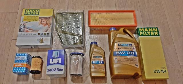

Intre timp ne pregatim de revizie , au venit consumabilele (mare parte)  , trecem si noi pe ulei Ravenol VPM  ,  pentru ca  : de ce nu?

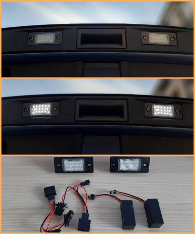

Am inlocuit in sfarsit ambele lampi de la numar , ironia este ca a cedat si cealalta cu putin timp inainte sa vina un set nou  :

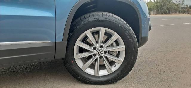

Pana si pe pitici i-am surprins cu decizia :)   Avand in vedere ca vroiam ceva nou  ,  am zis sa schimb anvelopele de vara , nu pentru ca sunt uzate ( au peste 50%) , simplu motiv pentru ca asa vreau eu  ,  altii schimba jantele de 3 ori pe an , nu vad diferenta , asa ca don't judge me.
Bine , aceasta crima a fost si premeditata , eu studiam subiectul de cateva saptamani bune , dar decizia a fost spontana..... pentru ca vremea inca permite utilizarea lor , am zis sa mai profit inca o luna si sa ma distrez cu noile incaltari !

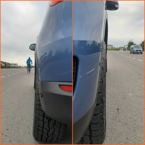

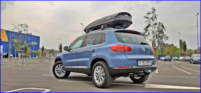

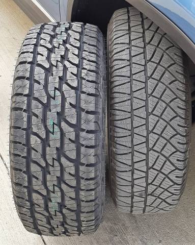

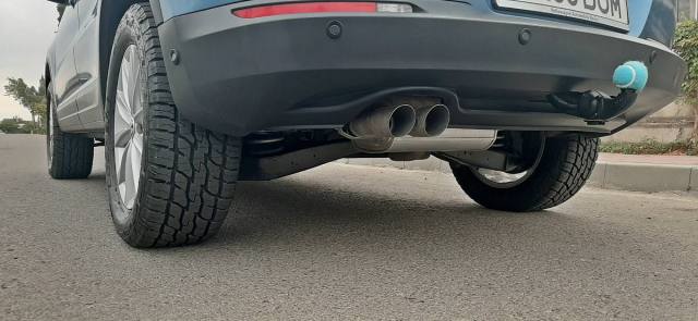

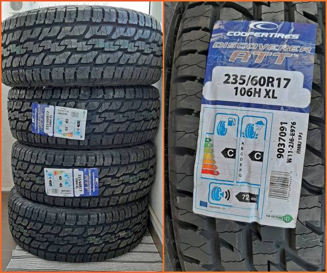

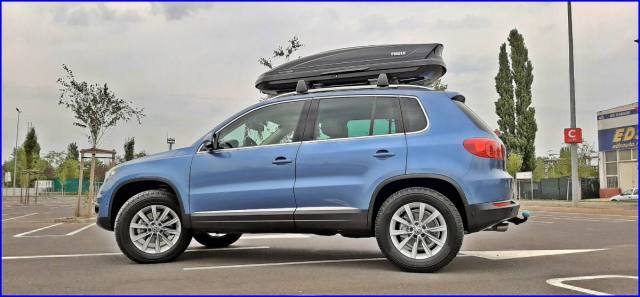

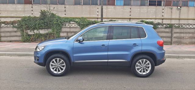

Si acum despre atractia principala  :  Cooper Discoverer ATT  - 235 60 R17 106V  aceasta a fost alegerea facuta.   Acelasi rating C cu C si aceiasi decibeli ca Michelin Latitude Cross.
Dierenta este ca am scazut un numar la talon am trecut de la 235 65 R17 la 235 60 R 17 , in acest sens am sacrificat 1 cm la garda la sol ......trist intr-un fel daca stai sa te gandesti dar pe masura ma gandesc mai bine , decizia a fost foarte buna. Stii cum se zice daca ai de unde sa dai ....nu e problema asa ca de la 24cm garda stam doar pe 23cm acum ..... vai ce nasol.....incredibil.....:))
Motivul pentru care am scazut talonul a fost  ca anvelopele noi nu intrau de amortizor  pe dimensiunea veche datorita formei lor :  dreptunghi fata de trapez la Michelin.  Dupa cum se vede si in poza de mai jos , cu toate ca ambele anvelope au 235 latime , pana si un ochi de cartita vede diferenta de latime intre acestea doua mai precis de 20 milimetrii la suprafata de contact / pe roata   :eek:
Un alt motiv de "upgrade" (ca asa  am de gand sa ii zic de acum , suna mai bine decat moft)   .....a fost tipologia anvelopei  ->
Cooper ATT 40% Offroad - 60% Onroad    fata de Michelin care erau cu 20% Offroad - 80% Onroad.
Si nu numai asta datorita latimii actuale ale anvelopelor am putut sa renunt la distantiere Eibach......care dupa cum stiti aveau problemele lor .
In acest moment anvelopele arata cam asa la nivelul caroseriei
page7.thumb.jpg.6b2fc9919d9ba51ce44d5fe2a5b8d83b.jpgpage8.thumb.jpg.693b910f0dc91679d4fada2d5c5bbc36.jpg
Eu consider ca este fix ce trebuie acum  :)
Inca un mare plus , este ca am salvat ceva kilograme bune de la diferentele diametrice intre anvelope , greutati diferite , minus  distantiere , minus  prezoanele lungi...... diferenta care deja o simt in accelerari .....ce sa zic +10 cp de la mine !

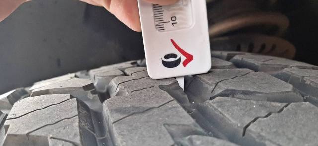

Inca o diferenta sesizabila fata de Michelin este ca adancimea zimtilor pentru Cooper este de 10 milimetri ....da am zis bine 1 centimetru , faa de 8mm de noi cum  au venit Michelinurile.
Ce sa mai  , sunt indragostit de ele ,  deja am parcurs 100+km cu ele si  sunt multumit , pentru review detaliat , mai asteptam pana vad ce le poate pielea . Momentan e perioada aia ciudata de "cunoastere" in care te abtii sa nu dai o basina pana nu o lasi pe gagica acasa.
Trece si perioada asta si apoi intram in paine.
De asta am zis sa le si pun  acum , nu aveam de gand sa stau cu ele in dulap  toata iarna  ca imi puneam scaun langa acesta si incepeam sa stau la barfa cu ele.
Diferente la diametru este sesizabila , dar mica , daca pun poze una langa alta atunci se vede diferenta cu adevarat , asa ca momentan nu o sa pun poze cu comparatul intre ele ......  inca este perioada aia de "Too Soon"  in care imi ling ranile gandindu-ma ca am scazut in mod voit si cerebral garda la sol.

Arata intr-un mare fel !
Like pentru masina, like si pentru "nebunie" :))
P.S.: sa le invarti sanatos !
Modificat de qwk
1 cm nu il vezi dar il simti...pun intended!
Spor la "tocit" noile "anvelopuri". :)
235/6517, respectiv 235/60/17 nu sunt dimensiunile recomandate din cate stiu. Standard sunt 235/55/17. Poate de aceea nu erau "fit". Talon de 65 sunt pe 16". Cu cat creste circumferinta, scade talonul-de ex 50 ptr 18". Anyway, sa le porti cu placere si prin locuri deosebite...asa cum obisnuiesti. ?
"Cooper ATT 40% Offroad - 60% Onroad fata de Michelin care erau cu 20% Offroad - 80% Onroad"
N-ai gasit niste anvelope mai "echilibrate", sa dea bine cu un 50/50? :D
în urmă cu 3 ore, Doomy a scris:
:biggrin: :biggrin: in rest daca tu si piticii va simtiti bine totul e in regula. Eu pun praguri cu lumini si butoane cromate :))
@pronet Multumesc !   Stiam la perfectie dimensiunile care merg si care nu merg :)  acum cred ca e cea mai echilibrata versiune din toate cu talon de 60.
@qwk Multumesc !
@cristi511 Multumesc !   Cateodata centimetru ala face diferenta , sa speram ca nu voi avea nevoie de el .
@acidone77  sa stii ca exista si ce zici tu se numesc BF Goodrich K02 - dar linia  catre "dark side"  si imi impuneam noi limite de confort si viteza  asa  ca lasam asa cum este acum, cel putin o perioada   :)

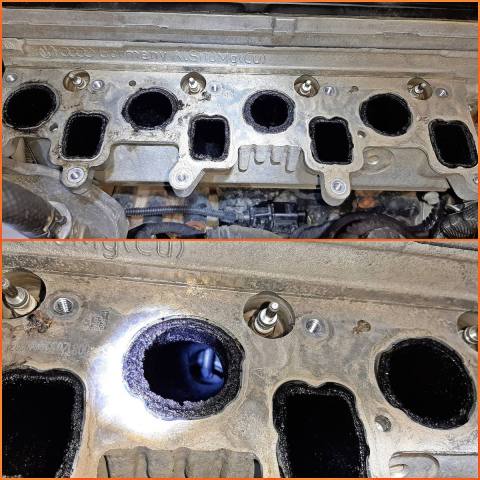

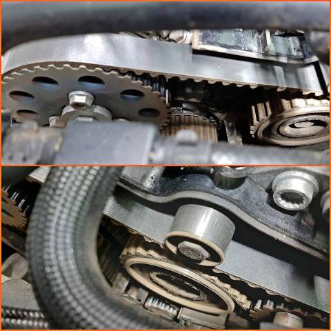

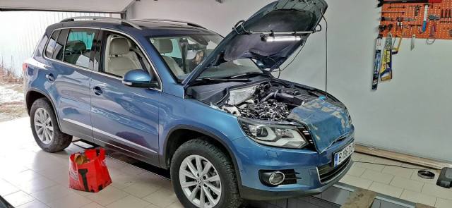

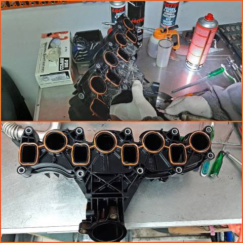

Am reusit in sfarsit sa fac si revizia cu ~ 1500 km intarziere  , adica la 11500 km si 8 luni de la ultima revizie , am bagat licoarea magica de Ravenol si acum astept sa vad cum merge magia ?  ODO  ~ 120.000 km
Revizia unde altundeva putea fi facuta decat la Catalin @EEXCALADE la Bacau :)   Asa ca am legat un weekend de drumetie  cu o revizie care intra in categoria " ce trebuie" .
1)  Verificat regulatorul si filtrul de motorina  => zero span

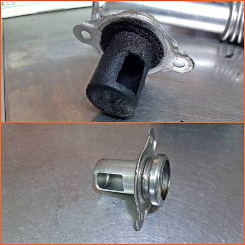

2) Curatat Degetarul de la conducta :  era mizerabil dar nu asa ca la inceput

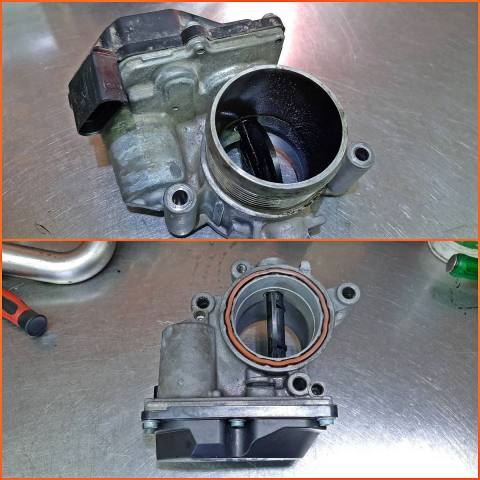

3) Am curatat si clapeta de acceleratie , care surprinzator era curata :cheers:...dar la sfarsit , a fost si mai curata :)
4) Am verificat distributia , sa iau si eu pulsul situatiei de acolo,  sa stiu la ce sa ma astept , inca se prezinta in stare buna dar nu extraordinara , asa ca am luato la ochi preventiv pentru anul viitor

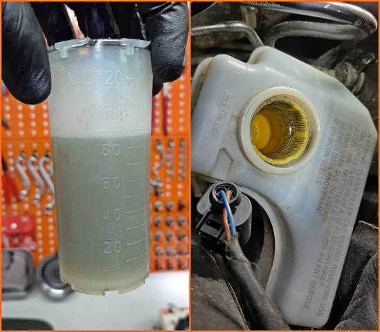

5) Am aerisit ambreiajul  , de data asta s-a prezentat mult mai bine comparat cu ce am gasit in Februarie , se vede ca a fost Covidul in floare.

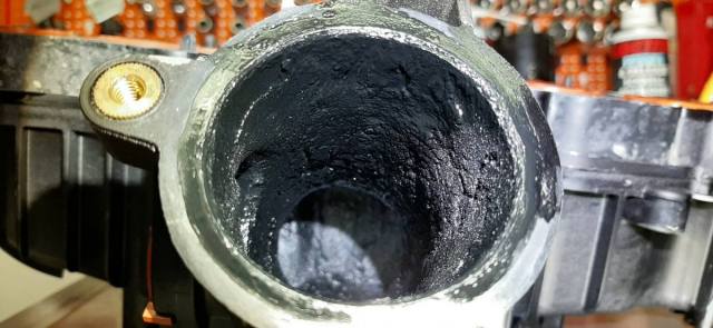

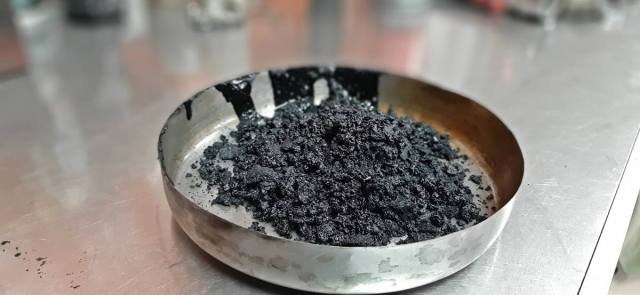

6) Apoi am trecut sa fac ceva care nu a fost facut pana acum pe explorator =>  Am curatat si galeria de admnisie:
Prima curatare de cand este la mine , din punctul meu de vedere curatarea era necesara , depunerile erau destul de mari , nu indeajuns sa se simta , dar totusi , destul de mult
Asa ca dupao curatare laborioasa si detaliata , a iesit 99% curata  si cam atata mizerie a iesit din ea:
Cu ocazia asta am putut sa vad si starea supapelor ,  se prezinta foarte curate , asta inseamna un schimb de ulei la timp si de calitate

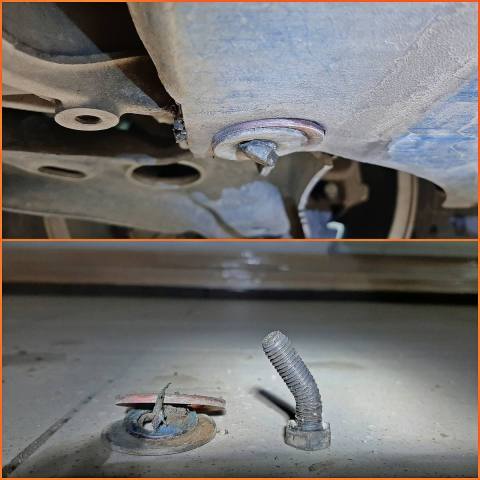

La scoaterea scutului pentru a scurge uleiul am gasit si un semn de buna purtare :
Doar surubul este pagubit aici , filetul este intact :)  inca un motiv pentru care scutul si-a scos banii , nu are rost sa cautam vinovat ca eu sunt vinovatul nr 1 .
Apoi la sfarsit , totul pus la loc frumos si ordonat
