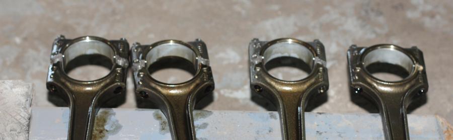

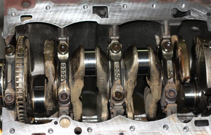

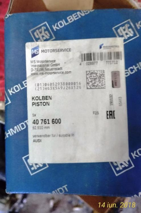

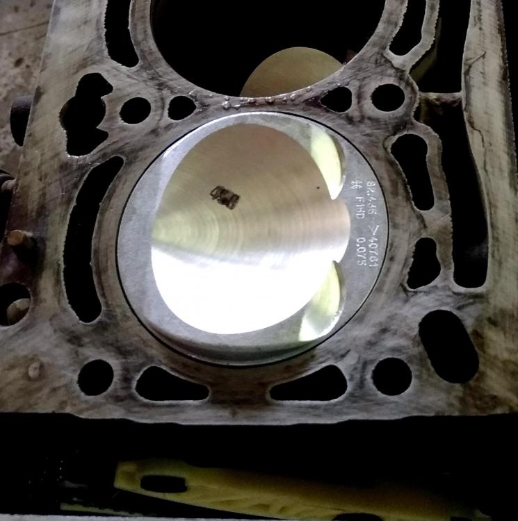

Deenman "noile pistoane" sunt piese noi  ? așa cum poți observa în fotografiile de mai sus. La fel și bielele, mai puțin cuzineții.

cuzinetii erau ,,noi,, de nu au trebuit schimbati?
safari hunter
Un set nou era puțin peste 300 RON, dar cei verificați nu prezentau semne de uzură. Am mers pe ideea că un pantof folosit este mai comod decât unul nou.

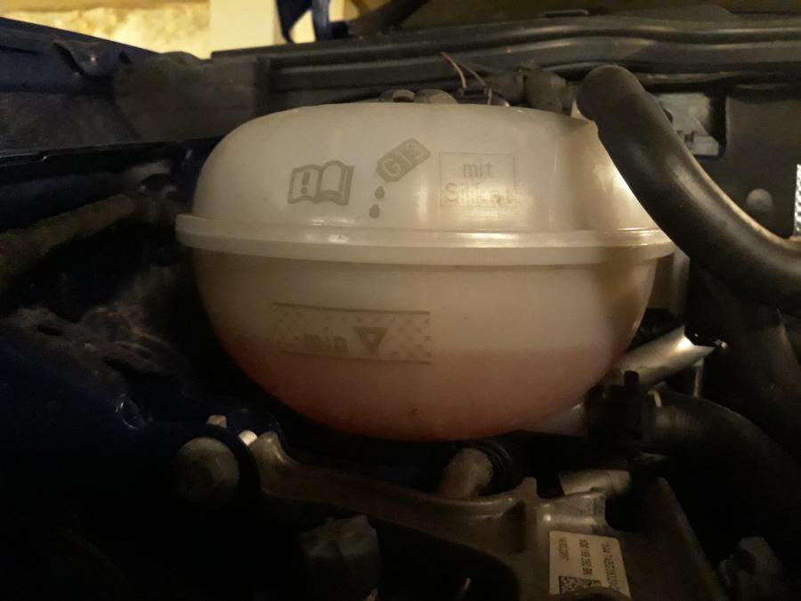

Am facut 13.ooo km si vad ca antigelul G13 il cam papa. Nu mi se pare chair ok, mai ales ca in luna mai, cand masina avea 9.ooo km nivelul era la minim, am completat cu apa distilata pana cand nivelul era intre min si max, iar acum, dupa 4 luni si inca 4.ooo km nivelul este aproape ne minim.
Asa arata acum:

La 2.0TSI-ul meu (EA888), nivelul e la maxim dupa ~16.000km.
La 1.8TSI (cod CDAA - 160CP) a scazut nivelul pana la minim pe la 8-10.000km, am completat la maxim si acolo a ramas pana la 45.000km. Incearca acum sa completezi cu G13 si mai urmareste situatia.
Expand
La 15.000km eram si eu la minim cu antigelul. Au completat la revizie. Acum am 23.000 si e aproape la maxim, cam 3mm sub maxim.
E aceeasi pompa si la 2.0 TSI, ca la diesel ? Am schimbat la 60k si 75k la dieselurile din familie pompa de apa pe motiv de consum acutizat de antigel :(

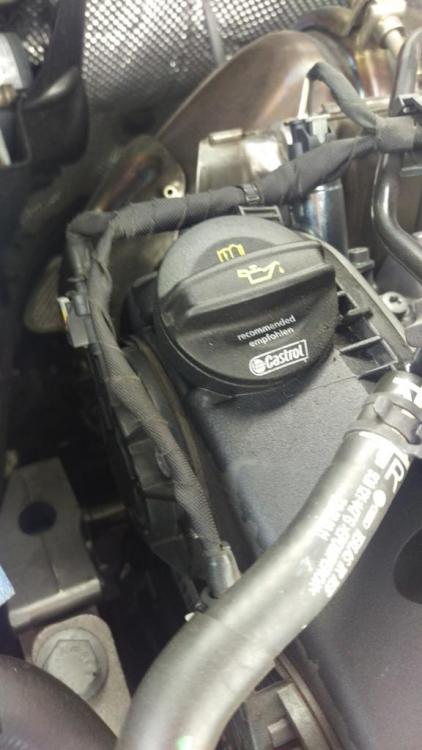

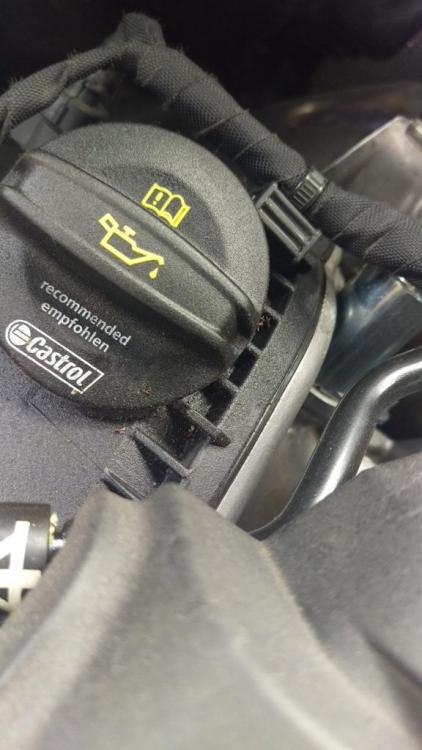

Ma inscriu cu o intrebare pentru colegi cu TSI, in special 2.0TSI: cum stati cu busonul de umplere cu ulei ? Scapa gaze in jurul lui ?
La mine pana la 15k rulaj a fost perfect. Dupa revizia de la 15k, pe la 18k mi s-a parut ca parca are un inceput, dar, acum, la 23k s-a confirmat - poze mai jos.
@toni, @cris.g, @lambda_dryver la voi cum e ?
La mine este putin mai rau, 47k km.
Pare ca este aceeasi problema la toate: https://www.golfmk7.com/forums/showthread.php?t=35123
Unii au incercat sa adauge un o-ring suplimentar.

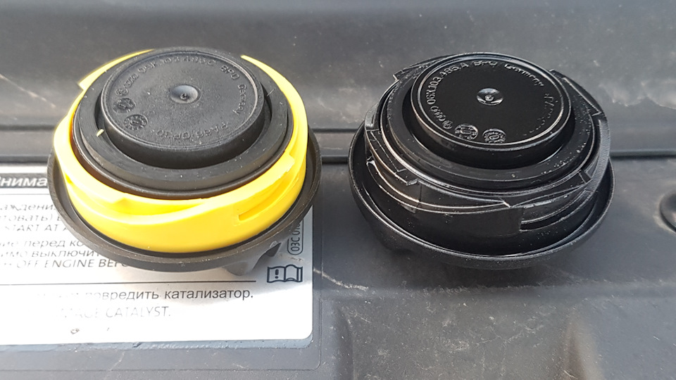

... si pare ca exista un buson reviziut: 06K103485C (in loc de A)
Modificat de toni
Parca a postat cindva colegul @CZR despre un buson de la VWR care rezolva problema, care e cunoscuta la GTI/R.
@toni: mersi fain pentru ideea cu noul buson. Studiez si eu sa vad review si detaliile de "dupa". Prefer si eu sa o rezolv cat mai OEM posibil...
Tu ti-ai luat busonul cu "C" in sufix ?

Am verificat in ETKA, codul cu A exista si este idependent de cel cu C, nici unul din ele nu are o revizie.
@75NOR: sunt inca cu busonul OEM si ulei pe langa el :) N-am mai cautat de mult pe tema asta, m-am reactivat acum cand ai intrebat tu.
@Dolfin: citisem ceva ca modelul cu C ar proveni de pe piata chineza... probabil asta e.
@toni: incerc eu cu ala cu "C" si repejor...
Am mai citit solutia cu dublarea O-Ringului din capac, dar nu sunt fan al solutiei.

Nu, modelul cu C este pentru toata piata internationala, doar ca pentru alte motoare.
Asta cica rezolva problema.
Aici se explica in clar ca se stringe cu arc si remediaza scurgerile de vapori pentru ca stringerea este cu arc/click si nu e sensibila la variatiile de temperatura.

La mine (inca) nu scapa vapori. Din poze, observ totusi, precum a mentionat si @toni pe topicul meu, ca existaun "gat" suplimentar la buson, spre deosebire de busonul lui @75NOR. Posibil sa ajute cu ceva?
P.S: Reatasez poza si aici pentru comparatie.

Si al meu 1.8 TSI scapa gaze pe la buson. Pana la 30k km (al doilea schimb ulei) nu am observat nimic. Acum la 40k e murdar in jurul busonului.
Voi semnala asta cand merg la revizie, prin octombrie.
ati incercat sa schimbati garnitura? E cca 17 lei la reprezentanta, dar dispar urmele de ulei. Deocamdata...
