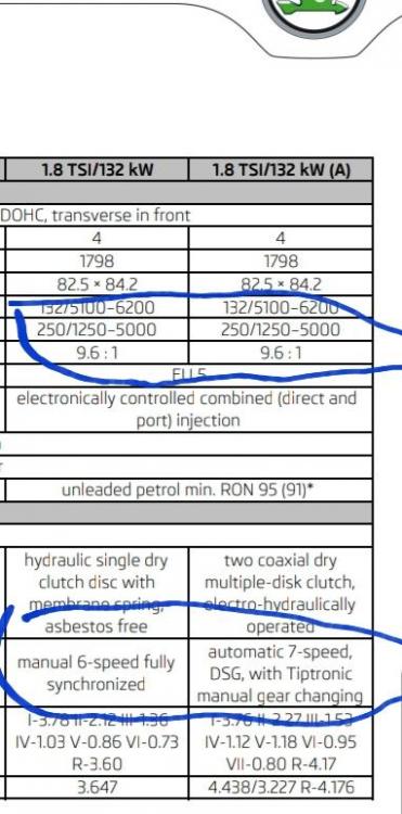

Am citit ca motorul 1.8 TSI 180 cai gen3 in varianta DSG are 250 NM iar in varianta cutie manuală are 320 NM.
Este adevarat?Eu am gasit într-o brosura Skoda ca acest motor in ambele variante de cutie are 250 NM.

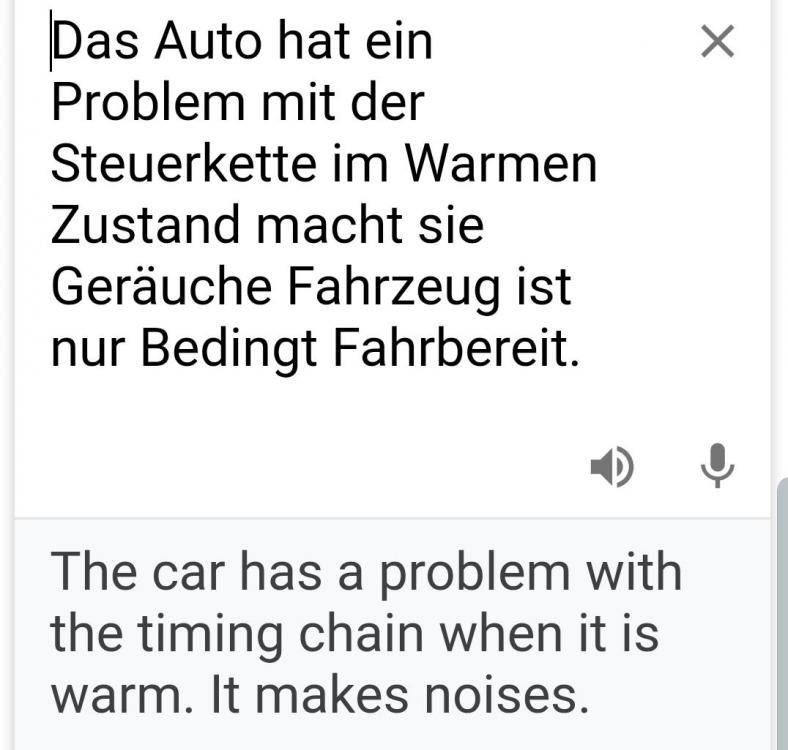

Are cineva mai mult de 130 000 km si a întâmpinat vreo problema?Am citit pe un site in Germania ca o persoana la 130 000 Km are deja probleme cu distribuția,  face zgomote ciudate cand se încălzește.
In functie de masina pe care este montat, motorul asta vine in multiple variante de cuplu pentru a nu se canibaliza cu alte modele VAG pe acelasi plafon de performante dinamice.
- Octavia: 250 Nm M6 / DSG7,  270 Nm pe DSG6 / Haldex
- Superbia: 320 Nm M6, 250 Nm DSG7
- Leonescu: 320 Nm M6, 250 Nm DSG7
- etc
Desi pastreaza distributia pe lant, motorul nu are probleme de fiabilitate daca este exploatat rational si servisat cu cap (gen nu astepti 30k km sa schimbi uleiul si tu mergi blana cu 200km/h pe Autobahn).
Pe variantele de sasiu pre-MQB, motoarele 1.8 TSI sunt problematice.
Modificat de Doc Morelli
Am inteles,  multumesc. Problema cu zgomotul la intinzator atunci cand este cald este la acest motor si anume la un leon 5F din 09.2013.Probabil este un caz singular.
