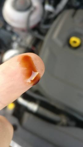

Este bine de știut ca uleiul 0W20 de la VW are o tenta verzuie si este aproape transparent, de abia se observă nivelul pe jojă.
PS: Comparând vizual viscozitatea si culoarea uleiului pus cu cel venit din fabrică, mai mult ca sigur masina a avut pus inițial 5W30. Rămâne sa vedem cum se comportă acest 0W20.

Nu neaparat. Ai sa observi ca 0w20 isi schimba rapid nuanta spre maro roscat, asa ca, daca nu ai verificat pe joja imediat ce ai cumparat masina, e greu sa spui ce ulei ai avut in motor.

Uleiul capata culoarea mierii dupa ceva timp, nu mai e de culoare verde.

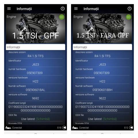

Am avut ieri ocazia sa conduc o alta skoda octavia 3FL. Prietenul meu are 1.5TSI fara GPF si vad ca i-a fost pus soft(saptamana trecuta) cu 9622 fata de 9692 ceea ce am eu la 1.5TSI cu GPF(pus in august 2019). Diferenta de soft sa fie legata strict de GPF sau alte motive? Are cineva idee?
Ca idee, masina se conduce fix ca a mea acum, nu mai topaie la fiecare plecare.
Am facut o comparatie la ce am spus in postarea de mai sus. La ce se refera ODX file? Se refera la o noua versiune de soft?pixlr.thumb.jpg.4132381331e5cd4a17038266aa612f32.jpg
