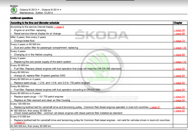

Va salut!
Am o Octavia 3 vRS 2.0 TDI DSG, distributia ar trebui schimbata la 210 k din ce am citit prin posturile voastre, dar schimbul la de ulei si filtre la cutia DSG la cati km trebuie efectuat?
Exista un plan de service pentur aceasta masina?
Va multumesc!
@D0minic, distributia se recomanda sa se schimbe in jurul a 210k km, dar tot recomandat este si verificarea acesteia pe la 180k km. Revizia la DSG se face la 60k km, la Haldex la 3 ani.
