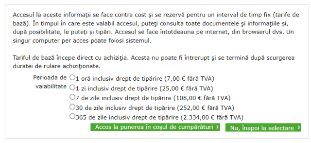

                Ulterior iti poti face cont pe https://erwin.skoda-auto.cz/erwin/showHome.do (Elektronische Reparatur und Werkstatt Information), platesti in functie de cat timp vrei acces :
           si iti poti trece si revizia in caietul de service electronic. In felul asta cred ca exista o trasabilitate cat mai sigura.

Merg și fac o revizie la orice service, fac cont pe Erwin, cumpăr "access" și după?
Mersi mult.
Salut.
       In pozele postate, vezi in partea de jos in stanga "editare tabele de intretinere". De acolo urmezi pasii.
       Ca o recomandare, mai bine iei acces 24 de ore si te joci prin meniuri, decat sa faci ca mine, sa iei 1 ora si sa te grabesti. Si daca se greseste ceva, se poate sterge si crea din nou (eu m-am incurcat in tipul de service, in DE era flexibil cu inspectie).
       Ca un bonus, in cele 24 de ore poti descarca orice documentatie ai nevoie pentru masina (manuale de reparatii gen).

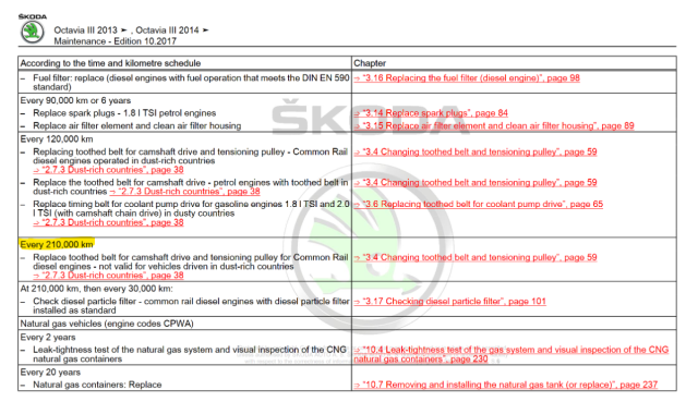

@dod0 la 2.0 TDI distributia nu e la 10 ani fara limita de km?
Baga un ochi pe erwin si ia-ti manualul de mentenanta pentru VIN-ul tau.

Doar la 2.0BiTDI de 240CP trebuie la 120 000 km. La celelalte TDI-uri la 210 000 km sau 8-10 ani, cu inspectie vizuala la 180 000km.

Manualul te contrazice ;))
@Doc Morelli si eu stiam 10 ani/300.000km dar aia e la 1.6TDI.
De aia e util manualul.
@zidanne manualul zice si revizii la 30k, schimb filtru combustibil la 90k, si tot asa. Ne luam dupa manual sau ne intretinem masinile corect? :)

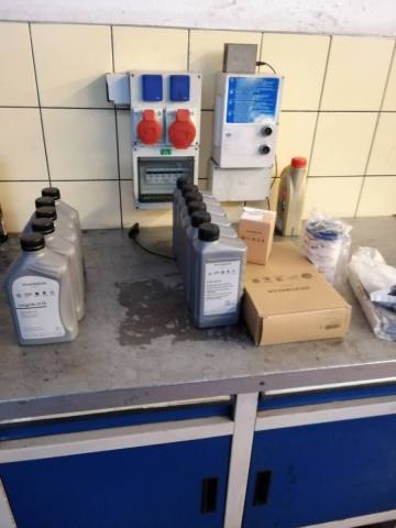

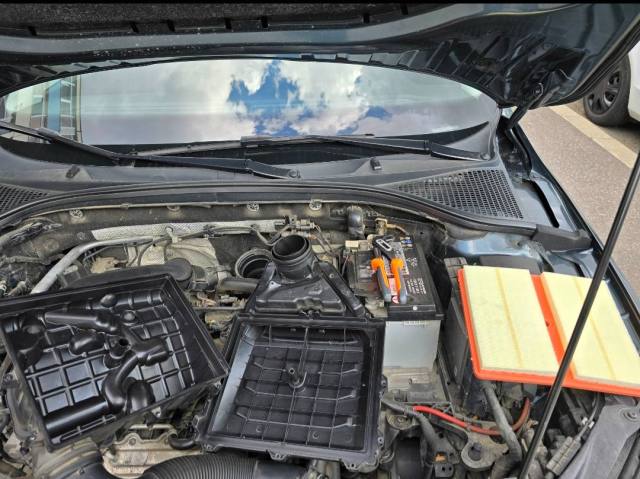

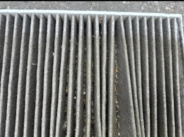

Efectuat de curand revizia nr.4 la Octavia 3 tdi cu dsg,an 2017,110.000km.Toate consumabilele le-am cumparat eu pe original.Cost aprox.1800 lei.Aici intra ulei motor,filtru ulei,filtru aer,filtru polen,filtru carburant,ulei dsg,filtru ulei,buson baie ulei motor.Manopera a fost 620.lei la Protos Alba Iulia.Foarte multumit de tot.Pe perioada intregii operatii am fost langa masina.Timp petrecut,aprox.3 ore.Oameni deosebiti.

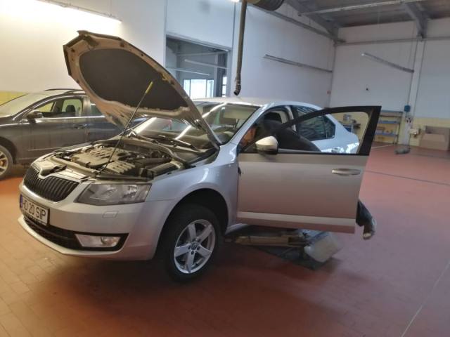

Revizia de 4 ani, 46000km efectuata in reprezentanta. Octavia 3FL 1.5TSI
Vad ca, la tine, Avia CT au facut reducerea de 1 litru pt club avia. La mine au uitat, desi cand am discutat mi-au spus ca e aplicata. Am vazut factura abia acasa🤦
