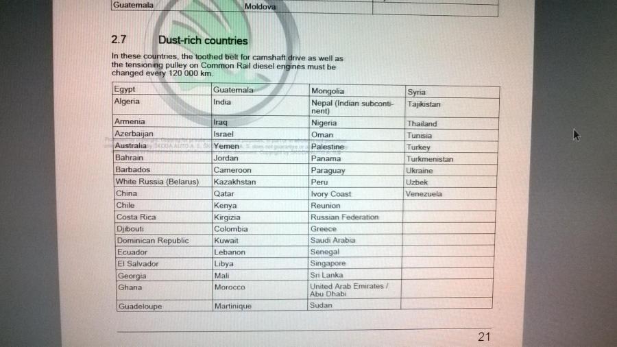

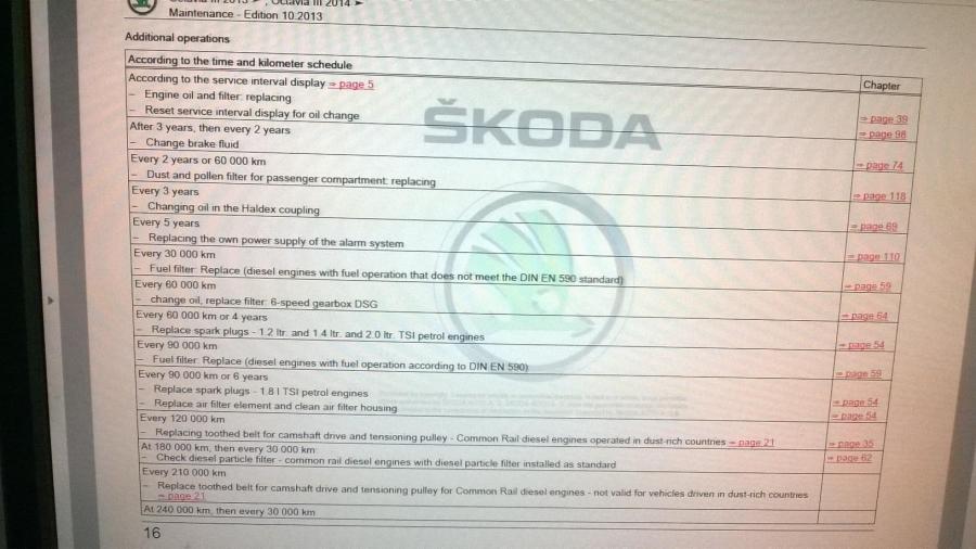

   Eu ti-am zis sa intrebi la reprezentanta  ca sa vezi ca desi interesul lor este sa vanda si sa-ti schimbe distributia, ba chiar si pompa de apa ca sa castige mai mult, totusi te vor trimite acasa si-ti vor spune ca intretinerea se face conform planului de service si ca ei recomanda 210000 Km. (Desi daca citesti planul de service -ai link de descarcare cateva posturi mai sus- o sa vezi ca la 1.4 TSI nici macar nu spune ca ar trebui vreodata sa schimbi cureaua de distributie, dar asa este incetatenit 210.000 Km pentru ca asa este recomandat la diesel). La diesel spune sa schimbi la 210.000 Km si in tari cu praf la 120.000. Tarile cu praf sunt in poza urmatoare:

@Ebi - multumesc inca o data! Deja inclin sa o mai las putin, sa nu o schimb inca. Ca observatie e ca ei recomanda schimbul filtrului de polen la 60.000 km sau la 2 ani, iar la noi dupa vreo 20.000 km si un an arata imbacsit rau de tot. Filtrul de ulei la 30.000 km, ceea ce mi se pare multisor, dar nu intru in discutia asta aici, s-a mai dezbatut intens si de altii :) . Interesant e ca Rusia e considerata cu praf, Romania nu :) . Sa mai spuna cineva cu nu avem infrastructura... In mintea mea e si ideea ca ei au spus la 210.000 km, gandindu-se, cred, la o rulare uzuala de aproximativ 30.000 km/an, cum sunt plimbate masinile. Ceea ce inseamna cam 7 ani. Dar asa gandesc eu, nu stiu daca inginerii germani au gandit asa :) . Incerc, cat de curand, sa trimit e-mail la service, sa vedem parerea lor si va tin la curent.
