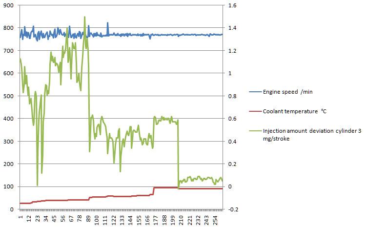

Am revenit cu logul. Initial se vede ce cauzeaza smucitul iar pe masura ce scad valorile scad si smuciturile. Ideea e ca la un moment dat se inverseaza, cine a fost cu plus acum e cu minus si viceversa, ca la final sa fie afisate niste valori normale. Daca vara nu face deloc (antigelul nu cred ca are 50-60 de grade la prima pornire) eu cred ca alta temperatura controleaza, poate cea de la motorina sau ecu nu interpreteaza bine.
Legenda log: banda neagra delimiteaza prezenta problemei, cu fundal verde este relantiul in timp iar cu scris rosu reprezinta modul sport, talpa, 0-140kmh
LOG-01-IDE00021_&5.xlsx
Modificat de GeorgeDa
Probleme pot avea injectoarele cu compensaţie mare pozitivă, în cazul tău ar fi injectorul 3 cu compensaţii mai mari şi pozitive. Am făcut un grafic pentru porţiunile marcate cu verde pentru turaţie, compensaţie injector 3 şi temperatură lichid răcire. Se observă o coincidenţă între variaţiile mai mari ale turaţiei şi compensaţiile injectorului 3.
E clar ca dezechilibrul de acolo vine, dar ce ar putea sa-l genereze pana la un anumit punct? Am observat ca e capabil sa pice si in minus, un injector defect nu e defect permanent? Intreb asta pentru ca acum vreo cateva zile am verificat masina unui prieten (O3 2.0tdi) si la cald injectorul 1 avea plus 0.8, valoare care nu se modifica indiferent ce faceam cu acceleratia.
Compensaţiile se aplică de către ECU în funcţie de puterea dezvoltată de fiecare cilindru (deci ele nu se referă numai la starea injectoarelor ci la ansamblul cilindrului, chiar dacă de multe ori problema este la injector care poate fi cu probleme nu neapărat defect total). Cilindrii cu putere mai mică primesc mai multă motorină, cei cu putere mai mare mai multă astfel încât motorul să funcţioneze echilibrat.
