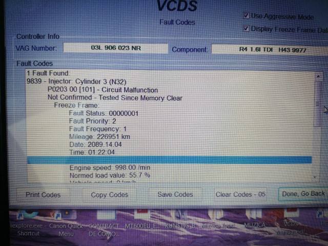

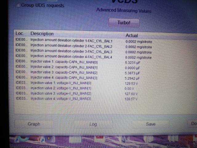

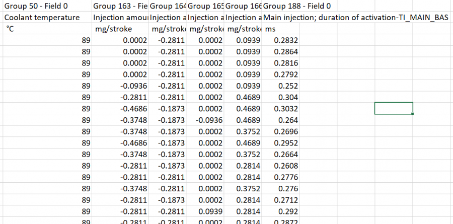

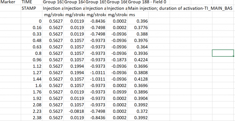

Am si eu o problema cu touranul meu cu motor 1,6 tdi cayc care a intrat in acel mod limp si parca merge in trei cilindri. In urma testarii cu vcds am obtinut urmatoarele:
1104180232_01(Small).jpg.05cc4fc5f6bd20e4516da3c51253340f.jpg137558455_02(Small).jpg.1a79021a4c2fc5d25a1be986fa05732b.jpg1989072140_03(Small).jpg.832642cb5b392d44fca2f96a4ce17c8f.jpg
Sa fie injectorul trei sau vreo problema electrica la numarul doi? Va rog sa ma ajutati.
1. Injectorul 3 da eroare si valorile injectoarelor 1si 4 sunt foarte apropiate de  cele ale injectorului 3 .
2.CAY-ul este recunoscut cu probleme  la injectoare
Cum sunt compensatiile la cald/rece la relanti ?
