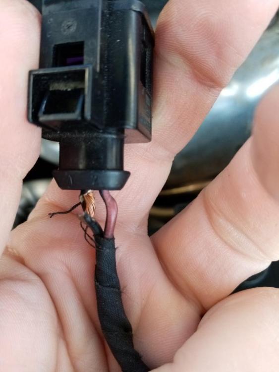

 Dacă acum injectoarele codate au câte un "0" la urma, în cazul în care înlocuiesc în injector, trebuie să-l codez fără "0" sau cu "0" la urma, celelalte rămânând asa cum sunt acum. Mulțumesc
Cum e scris pe injector ,o sa apara “0” chiar daca nu-l pui
Poate sa fie asta cauza, am valori 1.2 pe injector 1. Cum as putea remedia, se poate desface mufa?
