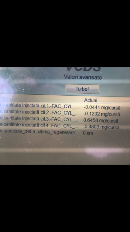

Va salut colegi, de valorile astea ce spuneti?
Mentionez ca are sof diezelgate facut, motor 1,6.

E bine.
Suna ok injectia.. auzi rontait la plecare de pe loc sau in acceleratie la 60..70 la ora ?

Nu mai dati banii degeaba pe injectoare, incercati o adaptare mai intai, dar o adaptare la cine stie sa faca. Va las o poza cu valorile de la injectoarele mele cu versiunea de soft dieselgate 9979 care este ultima pentru calculatoarele cu FS la final.
Cand am luat masina in martie aveam versiunea de soft 9978 si injectoru unu avea valoarea 1.4
Modificat de Iulyan13
Asta e cam singurul lucru bun ce il are un soft DG.
Valori bune la injectoare si zgomot f scazut de injectie.
Am avut si versiunile 9970 si 9973 care sunt nondieselgate si valorile au fost la fel. Cu versiunile acestea rareori invarte putin mai mult la prima pornire la rece undeva intre 13°C si 20°C si daca plecam imediat imi oscila turometru intre 1000 si 1500 rpm cam 2-3 secunde.

Poti verifica cu vcds veriunea de soft.
Ai o poza cu valorile de la injectoare?
