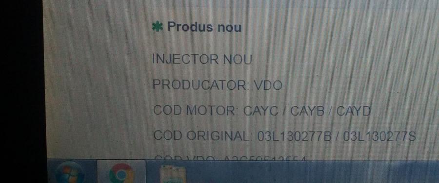

Salutare.
Trebuie sa schimb un injector la un motor CAYC.
Am pus unul SH scris codul ...a mers bine o zi si apoi sa blocat la abatere debit 5 ?
Acum am hotarat sa cumpar unul nou.
Am gasit pe VDO cod 03L130277b
Cod VDO A2C59513554.
Pretul lui este de 1190..oare e bun pretul sau ...?
Salut
Cauta unul cu S în coada
Cu S in coada e din codurile noi?
Zice ca e si S.
Modificat de papi_grasu
