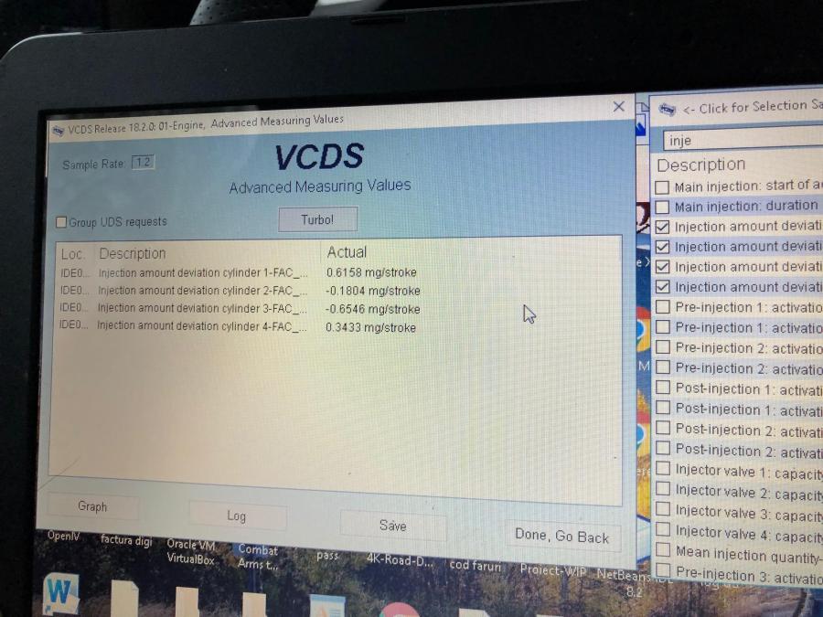

N am apucat sa fac verificare cand e rece,sa vad valorile si la rece
Niciun simptom, doar curiozitate, cum vi se pare? :D

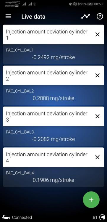

în urmă cu 4 ore, flavius1611 a scris:
cum vi se par valorile astea? 1.6 cayc.

Sincer .. nu prea te poti baza intotdeauna pe ele.
Se modifica in functie de combustibil.. daca ai mult km de oras arat intr.un fel.. daca testezi dupa un drum lung arata altfel.
.. conteaza si in ce stare e dpf.
Singurul mod de a testa inj corect injectoarele e pe banc.
Am uitat sa specific .. mai conteaza si softul. Aici e marea problema a injectoarelor... dar putina lume stie.
Toti dau vina de orice pe injectoare. Cu softul actual poti sa ai valori de speriat.. cu altul.. 0.023 de exemplu.

Valorile sunt relevante doar cu motorul la 90 de grade și la ralanti, ele se calculează pe baza contribuției pe care fiecare injecție o aduce la rotația arborelui cotit și reprezintă cât trebuie compensat la injecție față de valoarea ideală ptr acel injector.
Asta din umila mea experiență de SW Developer ptr motoare diesel.
Motoarele mai noi au și senzor de presiune în camera de ardere, dar nu e cazul la 1.6 TDI de care se discută aici.
Din ce știu eu, valorile calculate la rece nu au nici o relevanță, sunt prea mulți factori care pot influența eficiența injecției, unii cilindrii vor avea porțiuni reci, bujii incandescente care nu ajută identic etc.
Ah da, nu am acces la SW de VW, dar functionalitatea der compensare e la fel la toate motoarele diesel.

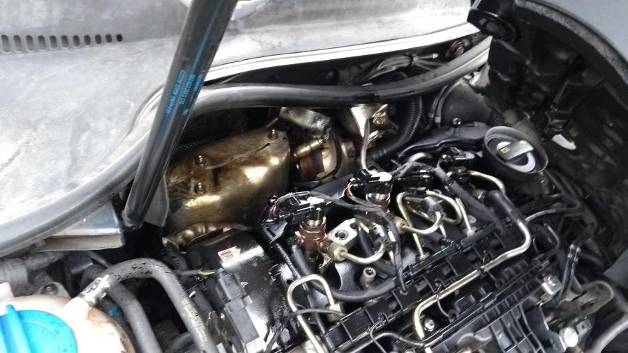

A pățit cineva să se rupă șurubul și să sară injectoarele în mers?
Consecințe :( ?
In urma unei reparatii nu a fost pus surub nou strans la cuplu .
Posibil sa fie stricat filetul din chiulasa ,asta inseamna "distractie"
Pune surub nou si strange-l la cuplu ,daca nu tine ...

La mașină nu s-a facut nici o reparație, în 2015 s-au schimbat garniturile de la injectoare pe garanție.
Eu bănuiesc regenerările dese că au decalit șurubul, altfel nu-mi explic.
Alte consecințe  ce ar putea fi, au trecut vreo 10-20 secunde până m-am prins că ceva e super nasol și am tras pe dreapta.
Circulă ulei pe lângă injectoare, e posibil să fi pierdut și ulei?
Cand a strans surubul.. a stricat filetul in chiulasa. Se poate rectifica .. adica un filet nou cu diametrul urmator si surub dupa el.
Se majoreaza filetul , montezi prezon fix in chiulasa, strangi injectorul cu piulita autoblocanta, ca daca il mai scoti de 3 ori risti sa se duca chiulasa.
Se remediaza filetul cu helicoil ,acelasi diametru ,acelasi pas ,si se foloseste surub nou .
Nu ai pierdut ulei
Temperatura chiuloasei nu ajunge la temperaturi atât de mari (nici măcar pe aproape) încât să decălească șurubul. A fost introdus greșit.
