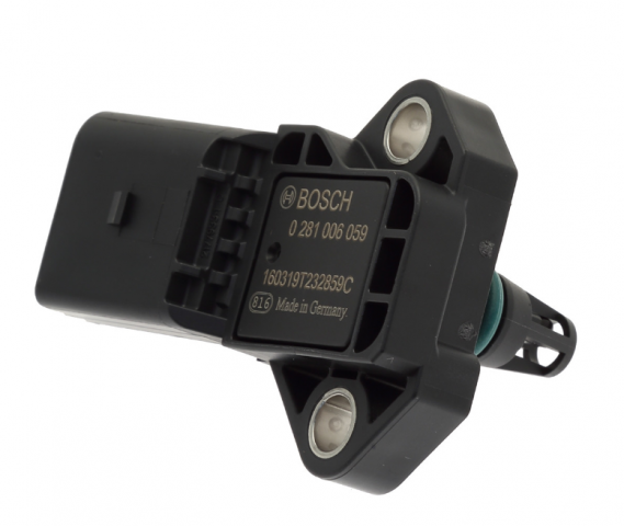

Salut,știe cineva unde se află debitmetru?as vrea sa il schimb.. Am fost cu ea pe tester acum săptămâni și ii dădea eroare..de ieri iar face figuri..e bbc de 1.2 tsi
La 1.2 TSI nu ai debitmetru (MAF), ci un senzor de presiune-temperatura (MAP). Il vei gasi pe tubulatura dintre turbo si clapeta de acceleratie, prins in 2 surburi.
Cam asa arata vazut de sus (partea aceea cu garnitura verde e in interiorul tubulaturii de aer)
PS: vezi ca mai este unul identic si pe galeria de admisie

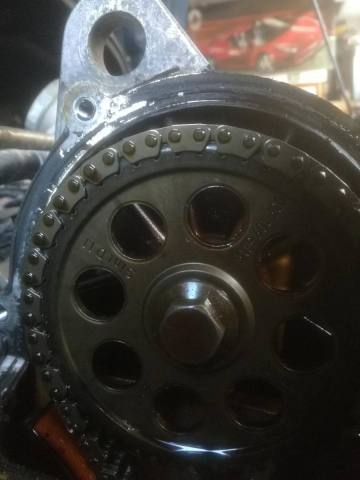

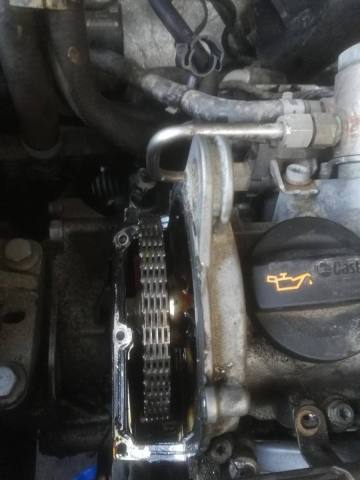

Eu am schimbat anul trecut in luna martie distributia, dar masina mea avea un rulaj de aproximativ 200k km, Seat Altea cod motor CBZB fabricatie 2012.
Ca simtomatica, uneori la prima pornire - dimineata, in acel interval de 2-5 secunde, pana se amorsa intinzatorul, se auzea lantul cum zornaie.
Reprezentanta locala Vw nu a vrut sa-mi schimbe distributia deoarece autoturismul era Seat si nu facea parte din portofoliul lor.  Am discutat la Reprezentanta regionala Seat si pretul cerut era de 1450 lei in care era prinsa manopera, piese de schimb si uleiul. Pana la urma am rezolvat problema tot in service-ul pe care il frecventez de foarte multi ani, doar ca a trebuit sa achizitionez un set Cale blocare distributie volkswagen audi seat skoda 1.2 tsi cbza cbzb cbzc - aproximativ 90 lei.

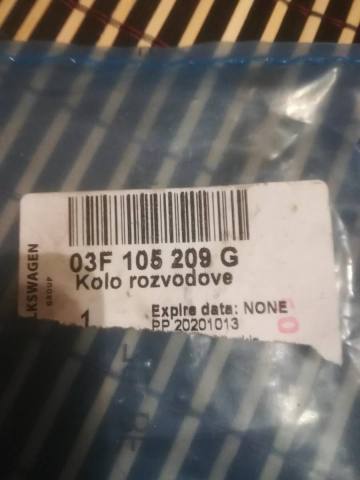

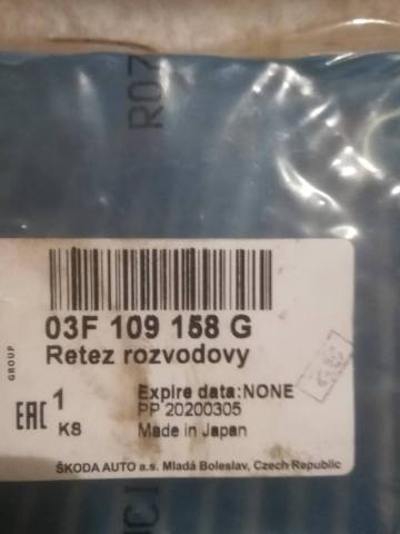

Eu am schimbat atat lantul de distributie cat si lantul de la pompa de ulei, plus toate pinioanele. Codurile nu le mai am notate, dar am pozele de la ambalaje.
In poza 8 si 9 sunt reperele care erau montate pe masina.

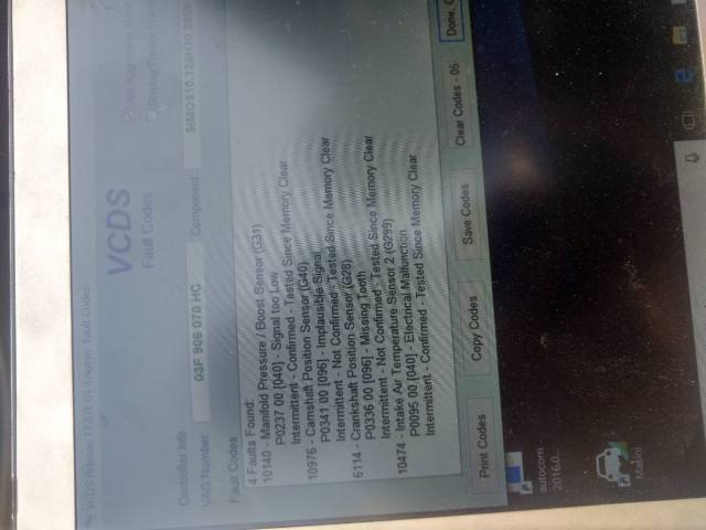

Am următoarele erori, in poza.
Motorul se oprește și uneori își revine după 10-20 minute, zici că îi taie benzina. Acum nu știu dacă este distribuția mișcată, a fost schimbată acum 30.000 km. Turbo nu mai are acel șuierat specific și simt că parcă nu exista cand accelerez. Plus că am găsit ulei în tubul dintre turbo și clapeta. Am mai schimbat fisele plus bujii, pompa benzina și filtru benzina, pompa de înalta presiune.
Idei?
