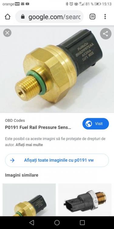

E a doua oara cand trebuie sa trag pe dreapta si sa repornesc motorul, din cauza de citire implauzibila de pe G247. Dupa prima patanie am schimbat senzorul. Zilele astea s-a intamplat din nou. Masina parea ca pe moment a ramas fara benzina si a pornit mai greu ca de obicei. Rezervor plin, bagat benzina de 99 (probabil cam 75% de 99 peste 25% de 95)
Pot fi si alte cauze decat senzor sau cablaj?

Salutare, exact aceasi problema o intampin si eu si nu imi dau seama ce sa ii fac, ma dispera.
Are idee careva ce poate fi facut ?
Pompa de inalta sau tija impingatoare uzata.

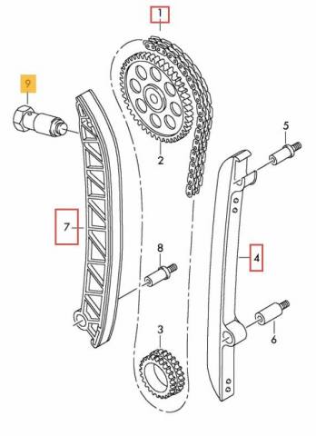

Salut colegi, ma gandesc si eu sa schimb distributia. Simptomele sunt cele standard : "zornait" la pornire din cand in cand, la semi cald sau cand exista mai multe porniri in interval scurt de timp (plimbareala din 2 in 2 km prin oras) . Distributia a fost schimbata de fostul proprietar la 24.000 de km . Momentan am 108.000 km (deci actualul lant are aprox.84 de mii ). Dupa mai multe revizuiri ale acestui topic sunt hotarat sa o fac in regim "propriu" (nu reprezentanta). Apropo Protos Alba-Iulia mi-a cerut un pret de 2.600 ron piese + manopera.
Piesele le voi cumpara in regim propriu de pe autokarma cred ca(au avut pretul bun ptr OEM) aprox. 530 ron set .alte oferte au fost 900, 1200 ... lantul va fi cel cu B in coada 03f198158b
Intrebarile mele pt. colegii care deja au trecut prin aceasta experienta ... se schimba si acele bolturi? numerele 8-6-5 din attach ul de mai jos? Pe langa acestea ce se mai schimba? au auzit si despre acel lant la pompa de ulei !? se schimba si aceasta? ... Uleiul si filtru automat :) ... parca trebuie si ceva solutie siliconica de etansietate ?
Orice informatii legate despre aceasta operatiune sau la ce sa fiu atent, e binevenita :)

Te sfatuiesc sa cumperi kitul de la reprezentanta, costa 450 ron si ai certitudinea ca este original. Nu m-as incurca cu alti furnizori cand e vorba de distributie la 1,2 TSI.
De schimbat lantul de la pompa de ulei nu am auzit. Oricum nu este inclus in kit-ul pe care il cumperi de la reprezentanta, deci nu cred ca este obligatoriu sa il schimbi. Pe cati cunosc ca au schimbat distributia la 1.2 TSI, nu am auzit pe niciunul sa schimbe ceva pe la pompa de ulei.

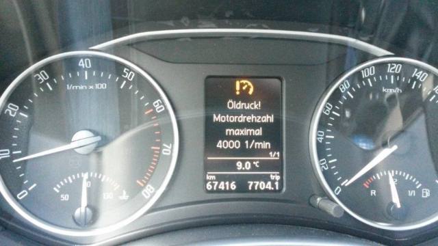

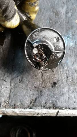

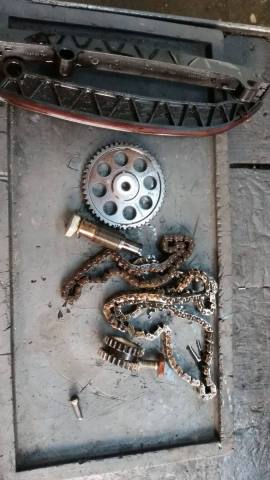

Bun, am schimbat distributia ! TOTUL OEM kit+lant pompa ulei .. doar cureaua de accesorii a fost Contitech ... Am momentan 230 km cu distributia noua, timp in care mi s-a aprins de 2 ori Oil Pressure in bord  ... CE am observat de fiecare data cand s-a aprins am mers distante mai lungi un pic .. peste 30 km ... Am oprit motorul si am lasat-o 1 h apoi nu a mai dat ...
Ati mai patit careva asa ceva?Ce ar putea fi? Senzorul de presiune ulei sa se fi dereglat ? filtrul sa fie? Am pus pe Mahle ...
In ultima foto era mizeria din "sorbul" de ulei .. Nu stiu la ce a facut referire mecanicul cand a zis "sorb" ... Oricum distributia e brici ... nu tu zornait ... nimic .. liniste ...
S-a aprins rosu sau galben?
Ai verificat nivelul uleiului? Intreb ca poate a pus ulei dar nu a mai dat o cheie sa umple si filtrul si ai ramas cu el la minim. Daca urci o panta ia o gura de aer si da presiune scazuta. Ti-a aparut si asa ceva? Cu 4000 rpm?
Dpmdv sau ai putin ulei sau ai un senzor care face figuri.
ulei pe joja e la nivelul maxim ... Pai si in 200 de km nu s-a umplut ? sa schimb filtrul de ulei?
