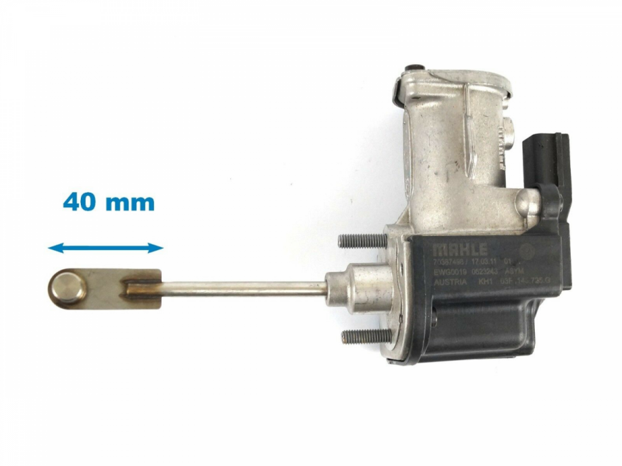

Dupa 2 turbine si 2 actuatoare schimbate la un polo CBZB din 2011, am gasit video-ul asta postat acum o luna: https://youtu.be/NxZx8nl1BcE
Intrebare: cauza la "wastegate actuator - electrical malfunction" nu este de fapt motorul in sine, si nu blocarea rotilor dintate ca si in video-ul de mai sus ? A incercat cineva o carpeala ca distantierul ala din video ?
Nu vad foarte clar distantierul, dar modelele din 2010 au avut rechemare pentru montare distantier, nu stiu pana la ce luna din 2011 s-a montat acesta. L-am montat la vreo 20000 de km, acum 142000 fara probleme.
Carpeala facuta de respectivul  ,fabrica a rezolvat-o mult mai elegant cu actiunea "saiba".Obligatoriu noua pozitie a actuatorului trebuie reglata din soft. Loturile cu probleme ,la prima intrare intr-un service autorizat Vag au beneficiat sau beneficiaza de respectiva actiune.

Asa e dar aparent nu e suficienta rezolvarea din fabrica. Am 10 revizii facute la pbv1, 170,000km si saiba aplicata in 2012.
Xuhu, in afara de tine nu am mai auzit pe nimeni sa aiba probleme cu actuatorul dupa actiunea ,,saiba''. Turbine schimbate au mai fost, dar nu din cauza actuatorului. Poate e cazul sa te gandesti si la alta explicatie, nu numai la pozitia actuatorului.

03F145725K am acum montat, fabricat in august 2018 in Austria. E montat fara distantier.
Intrebarea era daca turbina ta a necesitat acel distantier. Poti sa schimbi 100 de actuatori ,daca turbina necesita acel distantier. Reprezentanta ar trebui sa stie asta.
Inteleg intrebarea ta. Toate cele 2 turbine si ulterior 2 actuatori le-a schimbat reprezentanta. Dar o sa pice si cel de acum si daca pot calibra unul identic montat pe masina, il pot tine in portbagaj gata calibrat.
Multumesc tuturor pentru raspunsuri/pareri.
O ultima mentiune: a doua cauza este blocarea articulatiei actuatorului cu supapa turbinei, si aparent solutia este lubrifierea odata la cateva luni a articulatiei: https://www.golfmk7.com/forums/index.php?threads/how-to-fix-the-turbo-wastegate-rattle-on-the-vw-golf-mk7-1-4tsi-140-150ps.340805/
Daca masina e din 2011 este clar ca e varianta de actuator fara distantier. Abia din 2012 au venit noile actuatoare, cu distantierul inclus. Totusi, imi e greu sa cred ca cei de la reprezentant au fost asa de prosti incat au montat un actuator vechi, fara distantier. Macar saiba sa fi pus, in acest caz.
Nu mai stiu cand au schimbat turbina(sfarsitul lui 2011, inceputul lui 2012) cu corpul putin mai mare, dar rusii vad ca zic ca pe turbina cu codurile 03F145701 L (X), M (X), K (X), R (X), S (X) sau T (X) nu se pune distantier si actuatorul cu placa asta de 40 mm
Dupa din ce am vazut au modificat si actuatorul pt cei cu turbina fara corp crescut si care folosesc distantier cu unul care are placuta aia de 57mm si asa renunta la distantier.
Modificat de k4b00
Saiba la turbina in Romania a inceput sa fie schimbata cam din aprilie 2012. Eu am fost printre primii care mi-am pus saiba . M-am dus la Avia, nici nu auzisera de asa ceva, apoi m-am dus la PBN si ei mi-au pus saiba intr-adevar.
