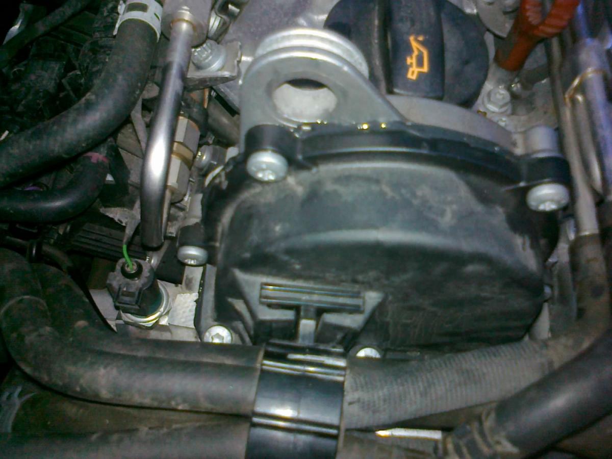

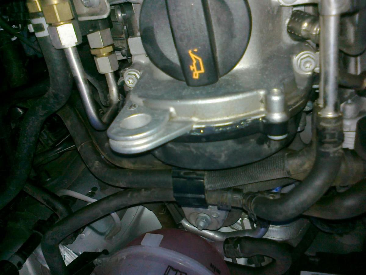

post-4613-0-98403800-1362602742_thumb.jp
Si cam asta se vede acum in compartimentul motor in urma lucrarii.
post-4613-0-21582100-1362602721_thumb.jp  post-4613-0-61823500-1362602730_thumb.jp  post-4613-0-96287400-1362602736_thumb.jp
