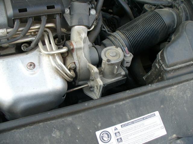

Din fericire inca nu am patit nimic, insa ma astept la orice, caci motorul pe care il are masina este ansamblat/fabricat in septembrie 2011 si a avut nevoie de a-i fi montata acea saiba-distantator la actuatorul turbinei.

Undeva pe la 8000 km o tanti m-a lovit usor in spate, motiv pentru care a trebuit sa ajung la service SEAT ca sa o repar. Toate bune. Acolo mi-au facut si un "production enhancement (code 21E2)/Aktion 21E2 - Abgasturbolader". Deci la Seat acest update are codul 21E2. Am avut impresia ca a pierdut din demarajul pe care il avea inainte de update, cu treapta a II-a.
Totodata se auzea un zanganit  de la tija care iese din actuator, in partea spre turbina unde se imbina cu clapeta. Acolo era un mic joc, care la accelerare sau decelerare scotea un zanganit. Initial am crezut ca este lantul, dar slava Domnului, nu a fost.
Un alt zanganit care se confunda cu cel al tijei, se auzea de la un scut care acoperea turbina in compartimentul motor. L-au rezolvat si pe acela. A ramas doar cel al tijei actuatorului. Pentru ca le-am cerut sa rezolve si au zis ca asa e costruita masina, ca putem merge la o masina noua din parc si se va auzi acelasi zgomot. Am lasat-o asa, avand in vedere ca nu e un defect important.

Am observat ca acutatorul wastegate-ului, ala cu saiba, are f f f mult peste 5mm si face si zgomot.
Asa face la toate?

Vezi ca nu este normal sa faca asa .
Acolo lipsesc piulitele de prindere

Wow! :blink:  La asa ceva nu m-as fi asteptat in veci. Aveam deja gandul sa ma duc sa trag si eu de actuator la a mea, ca nu stiam ca s-ar fi misca asa  :D
