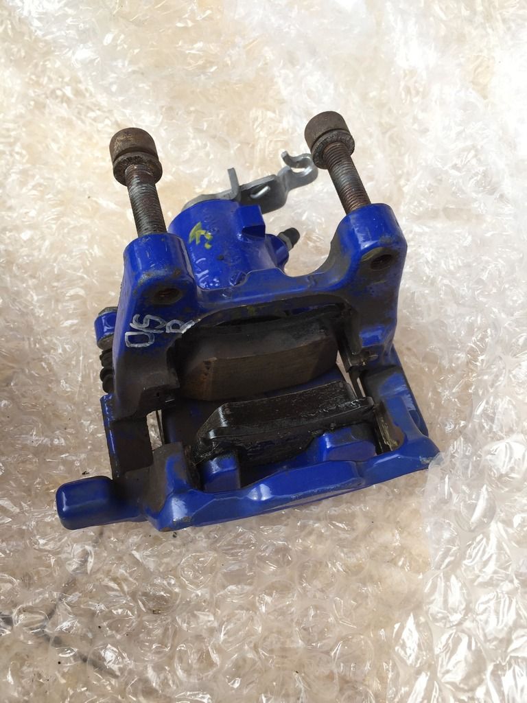

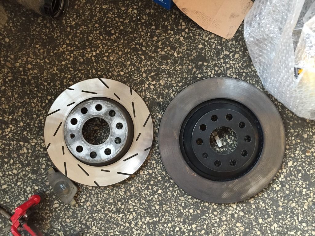

Am primit azi franele spate :) Maine pleaca la vopsit. Discuri aproape noi TRW, placute aproape noi. E ok :))

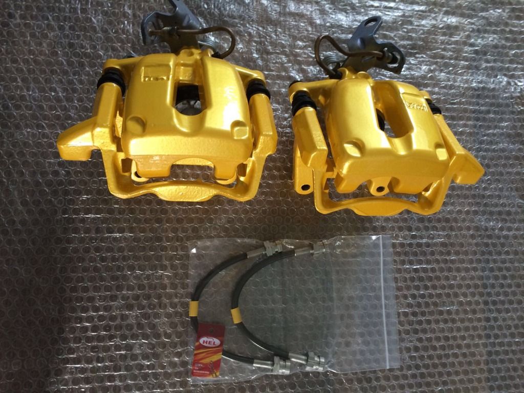

Publicat (modificat)

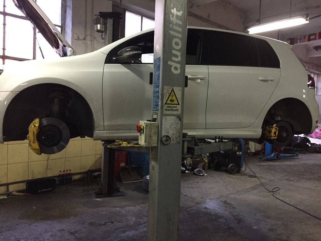

Am primit azi etrierele de la vopsit + furtunase HEL. Tot azi am primit un set de distantiere H&R de 15mm si le-am pus pe spate. Setup final roti de vara: 7.5J ET36 fata-spate.

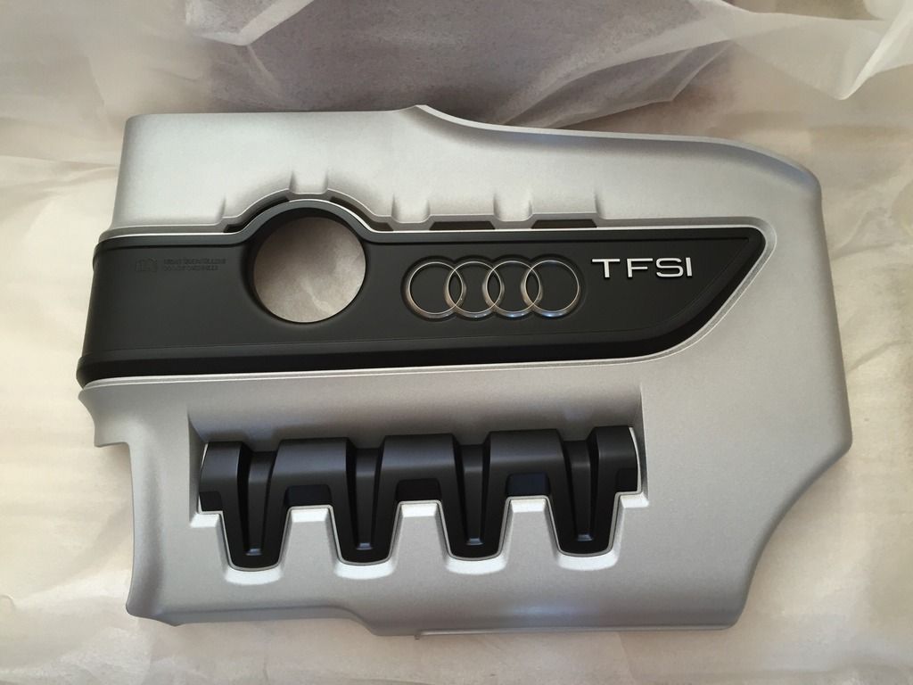

Am comandat si un capac de motor de TTS din Germania, il astept saptamana asta :D

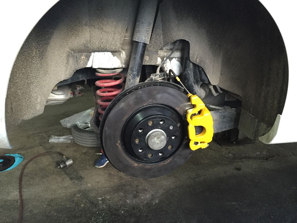

10x :) Nu am apucat ca am intampinat o mica problema la etrierul dreapta fata cand am schimbat aerisitoarele si l-am dat jos. O ard cu 3 galbene si unu rosu pana rezolv vineri :))

Oho, mare intarziere. De unde atata track day :) Nimic nou pe aici. Inca nu am reusit sa gasesc suruburile pt capacul de TTS asa ca inca stau cu el in dulap :(

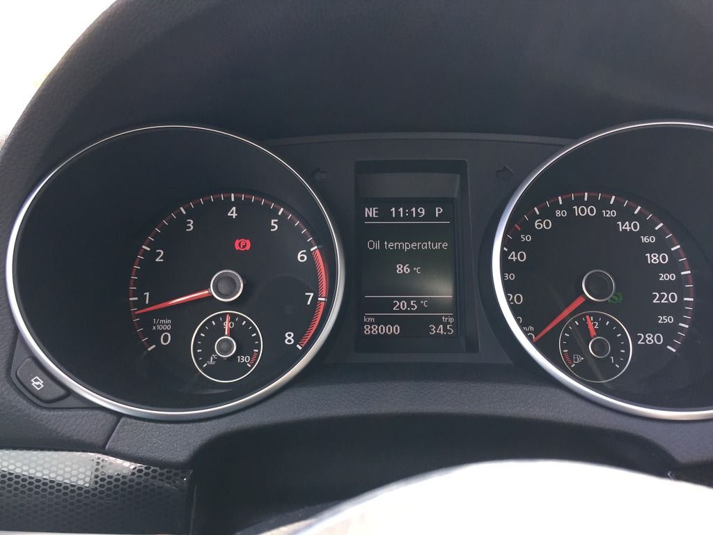

La inceputul lunii am facut revizia (88.400km), am trecut la ulei Motul X-Clean 5w40.

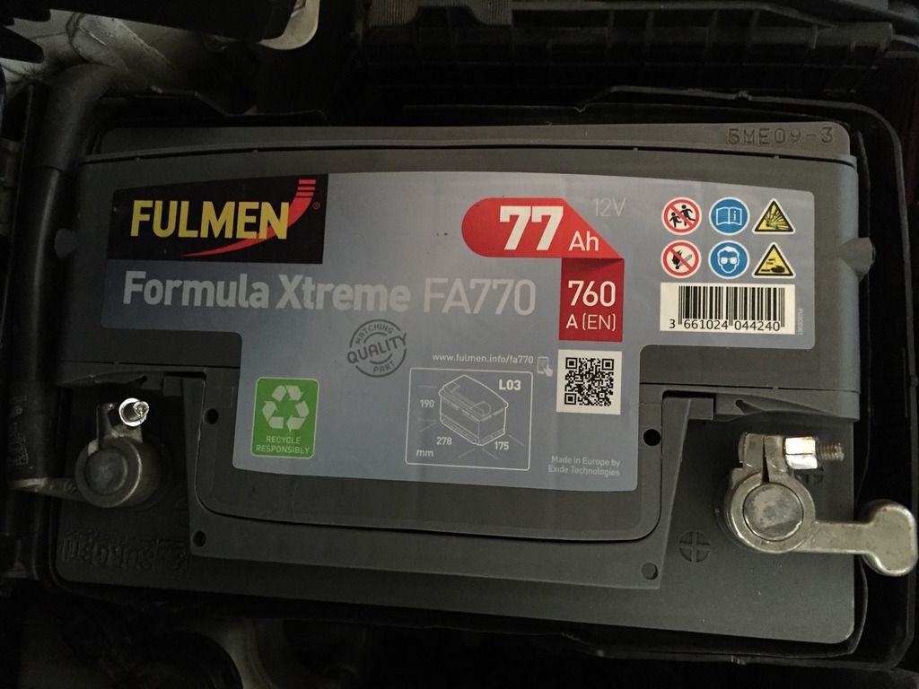

Nimic nou :) Acum o luna m-a lasat bateria. Am pus-o pe redresor si am zis ca poate scap doar cu atat dar zilele astea m-a lasat din nou asa ca am schimbat-o. Nu am luat originala (Varta) ca nu prea imi mai inspira incredere Varta/Bosch, mi-au facut figuri pe masina anterioara :)

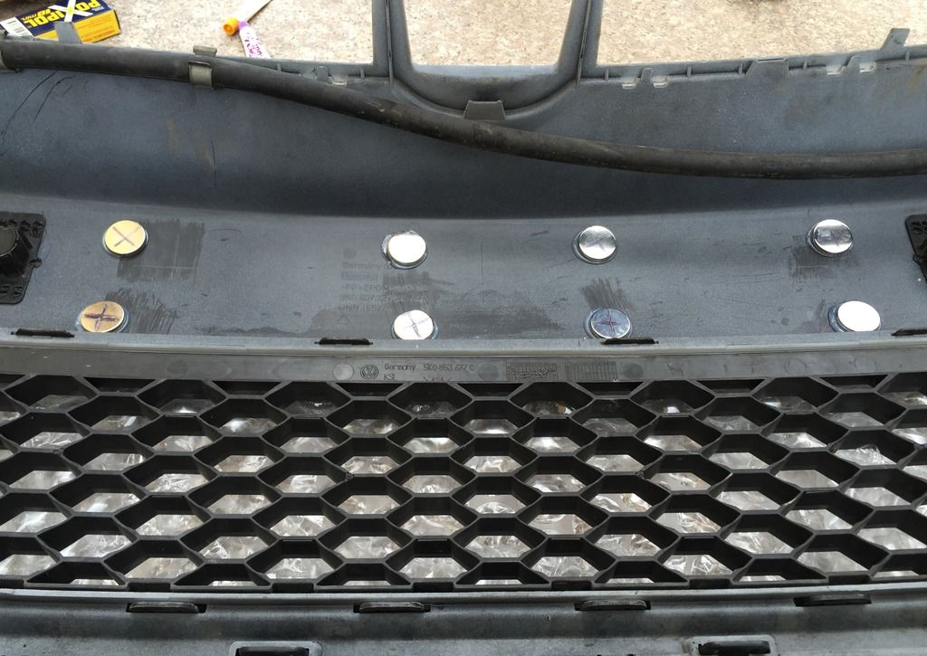

Astazi am primit si minunatiile astea, dar cand mi-am facut curaj sa le montez mi-am dat seama ca trebuie date jos farurile ca nu e destul loc pt manevre :( Cu ocazia asta o sa dau bara jos ca sa lipesc niste magneti mai sanatosi in locul celor de acum

Te-am vazut azi cand schimbai bateria.Atrage priviri masina.Si eu am luat acum 3 ani baterie fulmen si functioneaza ca in prima zi.
Am avut si eu Fulmen pe fosta si a mers brici, din motivul asta am luat la fel :D

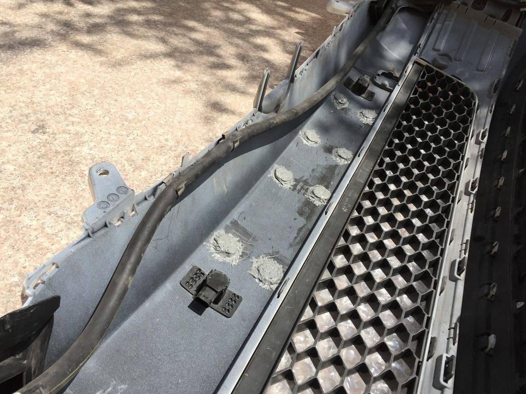

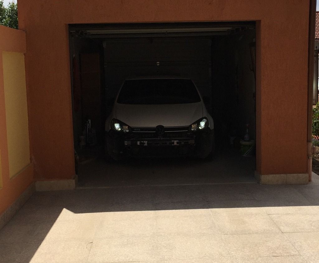

Mi-am facut curaj ieri dimineata si m-am apucat de desfacut. Am dat bara jos si am schimbat becurile de xenon in prima faza. Am scris mai sus ca nu m-au lasat cele OEM, dar nu cred ca mai aveau multa viata oricum. Much better cu becurile noi :)
Dupa asta am lipit noii magneti in bara. I-am pus cu poxipol transparent si ca sa fiu sigur ca raman acolo am pus niste poxipol colorat/clasic peste ei.
Magnetii din bara sunt: neodim disc 25mm x 5mm, N48; forta de aderenta cca. 10 kg
Magnetii de pe numar: neodim disc 25mm x 3mm, N48; forta de aderenta cca. 5.25 kg
Probabil un pic overkill, but better safe than sorry :)
