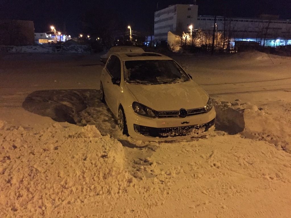

Ce se intampla daca iei din greseala pe strada un "bolovan" de gheata cazut de la alte masini?
N-am patit inca, dar ce poate sa fie asa rau :) Sunt plug, nivelez zapada peste tot pe unde merg, insa nu am ramas nici macar o data. Isi fac treaba cu brio TS850-urile. Sper sa fie intregi plasticele de sub masina la primavara :))
Pai poate sa fie destul de rau ca una e zapada moale pe care doar o impingi si una e sa iei in plin un bolovan cazut de pe la vreun suv.
Cu atata putere doar pe puntea fata si vremea de afara, mai mult de 10% din pedala nu folosesti fara sa patinezi in gol :))

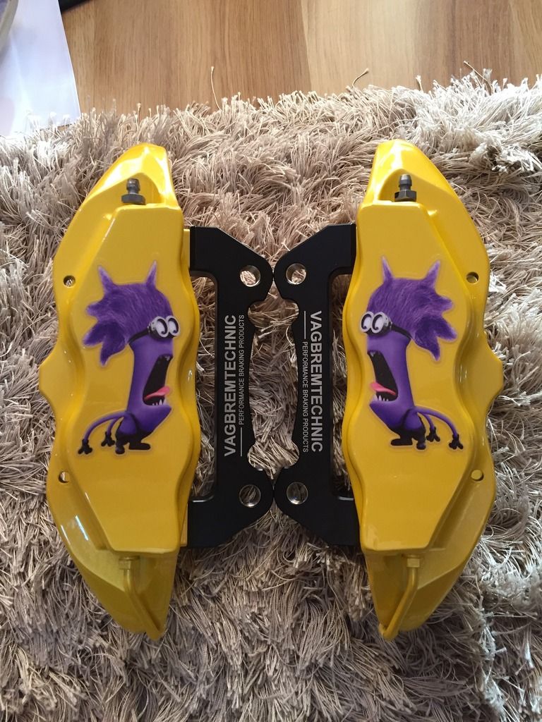

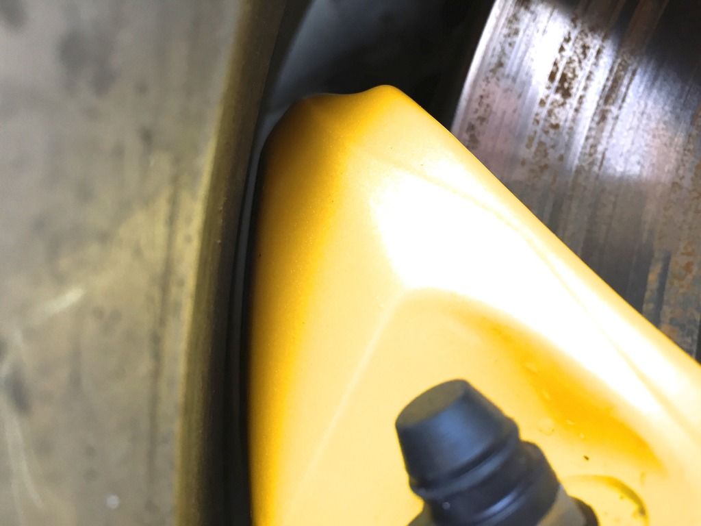

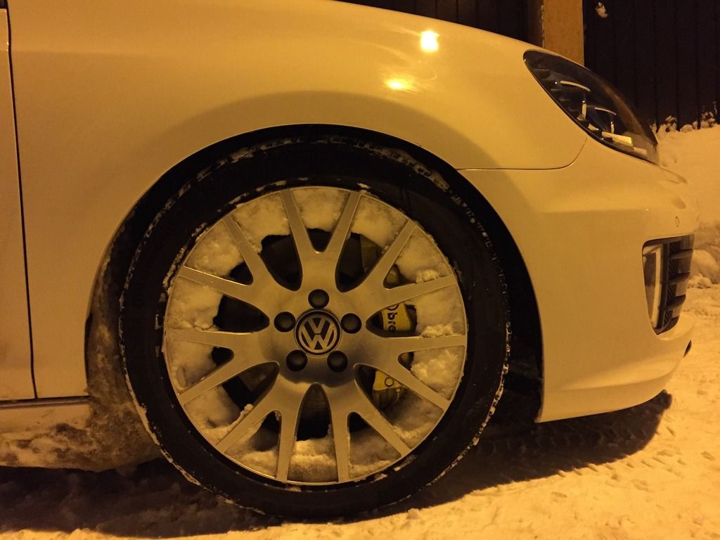

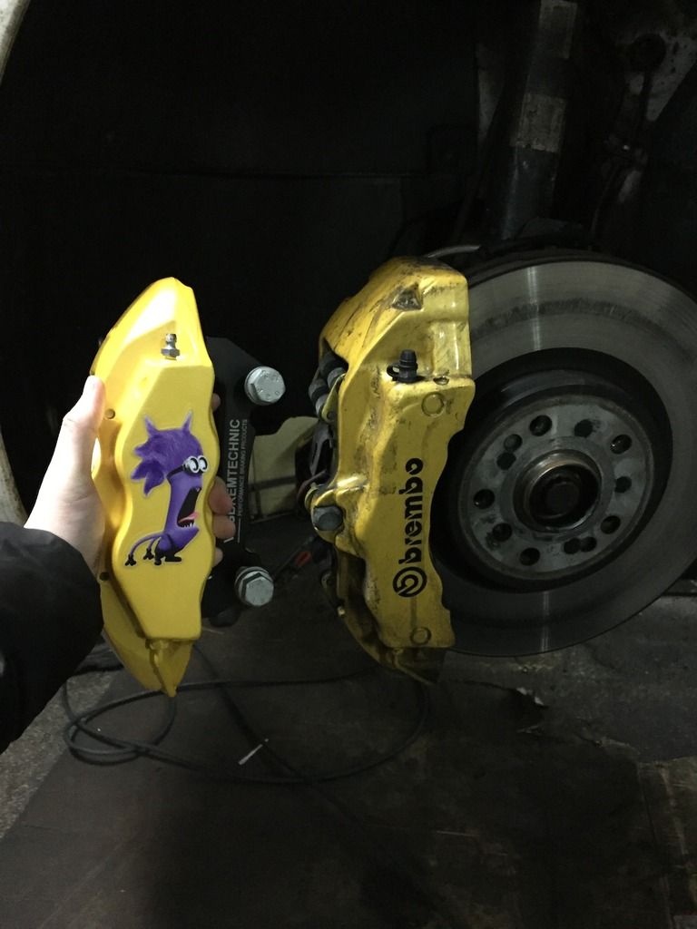

M-am convins, nu am soartă când vine vorba de frâne. Am luat etrierele de TT-RS de mai sus cu port-etrierele Vagbremtechnic pt discuri de 340/345 în ideea că merg iarna cu jante pe 17 :) Am vorbit cu cei de la vagbremtechnic și au zis că intră fără probleme jante de 17, insă depinde mult de ET, J si oala jantei... Am sperat că nu o să am probleme dar bineînteles că nu intră :)) Etrierul stă lipit de oală. Așadar avem mai jos colecția vară-iarnă 2017 :) Vară față și iarnă spate :))

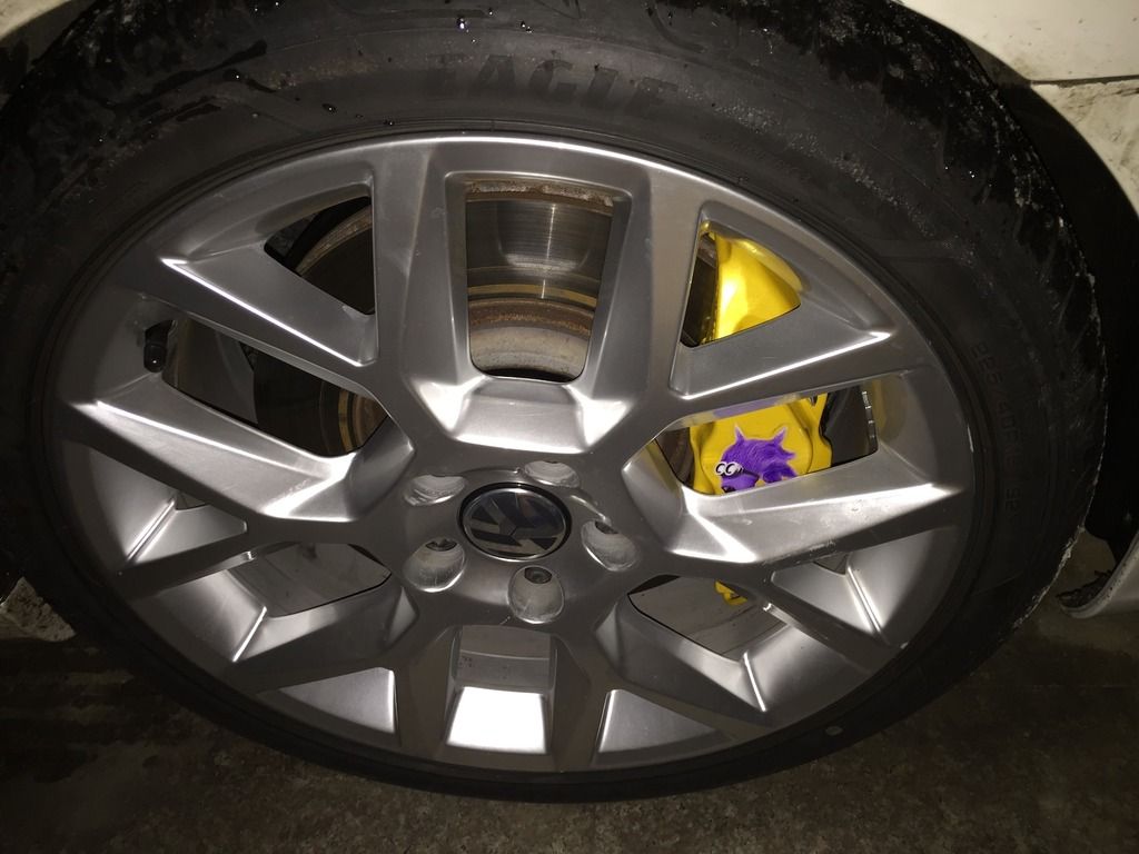

Probez mâine un set de jante pe 17 ale unui prieten ca să vedem cum o dreg. 17Z-urile intra la vanzare. Kit complet minus furtunașe :)

Cu un mic distantier de 5 mm nu rezolvi problema?

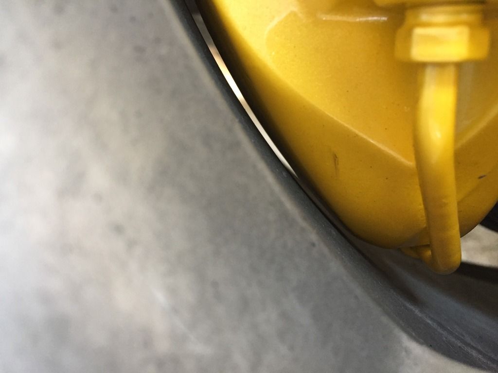

Nici cu cele de 15mm pe care le folosesc cu rotile de vara nu rezolv. Atinge in oala jantei, nu in spite :) Spitele sunt departe de etrier

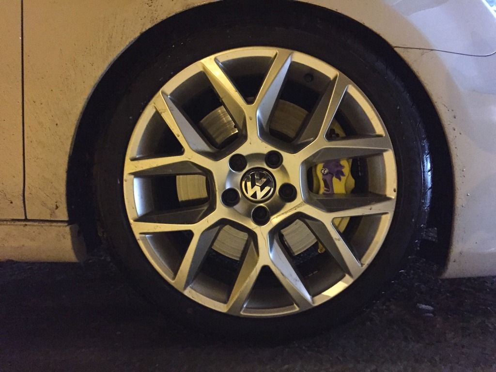

Daca urmareai topicul meu, vedeai ca e imposibil sa bagi 17" :) Ce-i drept eu am 370mm dar sunt aceiasi etrieri si tot cam acolo pica in ambele cazuri. Diferenta e la centrare.
Pe 18" Salvador OEM (ET51) imi intra cu distantiere de MINIM 10mm (ramanand spatiu 1mm pana in spita) - deci recomand 15mm. Iar spre oala ramane spatiu de plumbi SLIM (cei obisnuiti ating etrierul)

Incap 17, dar nu astea ale mele :) Cu Denver pe 17 e OK. Tight, dar merge. Sunt 2, maxim 3mm intre etrier si oala. Cu distantierele de 15mm raman in jur de 5mm intre etrier si spite

Acuma intreb si eu, asa de curiozitate, nu e cam mic spatiul dintre etrier si oala jantei pe 17? Adica in caz de doamne fereste, iei o groapa nasoala, si se indoaie janta, ce se intampla?
N-am auzit pe nimeni sa ia o groapa atat de nasoala incat sa se strambe janta pe partea cu spitele. De regula se face patrata pe interior. Cam atata spatiu aveam si cu 17Z-urile si a fost ok.
LE: Am vorbit cu un amic care are frane de TT-RS de 370mm si tot ~2mm are intre oala si etrier si nu are probleme. Deci e OK cu Denver pe 17 :)

Pt mine ramane un mister cum aveti voi 2mm pe janta de 17" cand eu am 2mm pe janta de 18" :) Asa oala mica sa fie la Salvador ?

Am placute originale de TT-RS. La mine etrierul sta mai aproape de butuc pt ca am portetrier vagbremtechnic pt disc de 340/345. E si normal, altfel cum ar fi calcat placuta pe discul de 340? Amicul de care am zis mai sus are discuri de 370 cu jante pe 18" :)

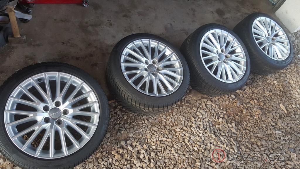

As merge pe 17 iarna, dar cu conditia sa gasesc un model la care ramane putin mai mult loc intre etrier si oala. Daca nu, am gasit un model misto de jante pe 18 de TT MK3 in Germania pe care le-as face jante de vara (8.5J ET50). Dar vreau sa probez intai una, sa vad daca intra peste etriere sau nu. Un distantier de 5mm pot sa pun lejer, ET45 la 8.5J e setup-ul perfect. Mai mult de 5mm not so much :)
alu-orig-audi-tt-tts-s-line-8s0601025d-5
