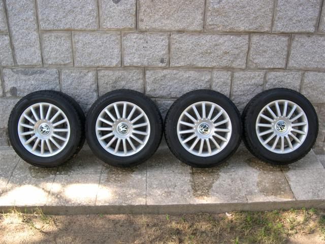

Ce parere aveti de jantele astea pt iarna? Ar arata bine? N-am gasit nicio poza cu ele puse pe vreun Golf. Sunt de Phaeton; 17x7.5j ET40 :)

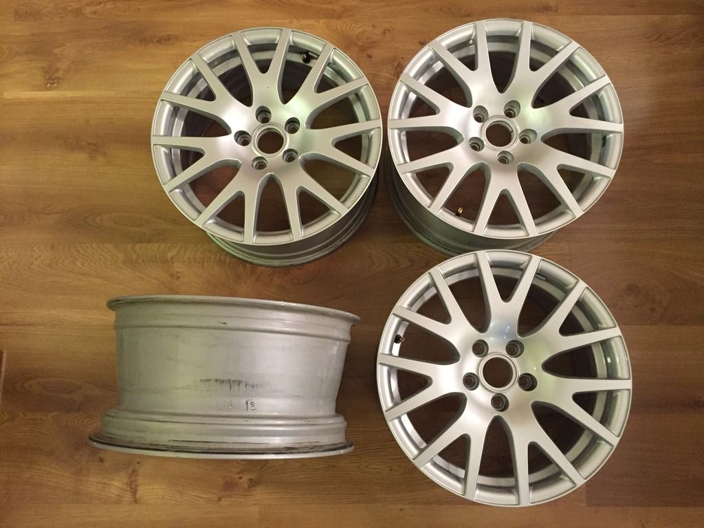

Sau o alta varianta ar fi astea de TT, dar sunt 8.5J cu ET50. Daca nu intra peste etriere slabe sanse sa mai am loc pt distantiere fara sa schimb aripile. :(
Modificat de Edy E
Arata mai bine cele de TT si sunt jante forjate!
Daca poti sa le pui cu BBK-ul, nu sta pe ganduri. :icon_thumleft:
Astept sa imi confirme vanzatorul daca sunt 8.5j sau nu. Am vazut ca s-au facut si 7.5j cu ET45. Sa vedem :) Imi place modelul, ar arata bine de tot pt iarna. Daca le iau pana la urma si nu merg peste frane le schimb cu niste Denver pe 17", cred ca am sanse mari sa gasesc un doritor de schimb :))
LE: Dupa poze sunt 8.5. Am gasit aici. Cele 7.5j au o spita in +
Modificat de Edy E
Am calculat: "inner clearance: 12mm LESS" comparativ cu cele originale 7.5j ET51. Nu pare chiar asa tight fit :)

Tu ai ceva modificari la aparatori/aripi? intreb pentru ca et48 8.5j R17 atinge foarte mult pe -30mm pe golf 6/golf 5. cu suspensie standard nu ai probleme dar cu - atinge tare de tot, nu doar in carenaje ci si in aripi, la denivelari/gropi.

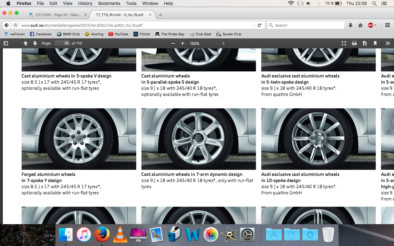

Pai cele de TT sunt cu 7 spite si intr-adevar sunt 8.5J => uite printscreen din catalogul de TT.
Cele cu 7.5J sunt doar asemanatoare si s-au pus pe A4 si cred ca si pe A6.
post-6569-0-69071100-1452805042_thumb.pn
Da Andrei, corect. Asa citisem si eu pe net :D Cele de A4/A6 doar seamana la prima vedere

225 pe 8.5j ar trebui sa fie putin stretch. Sunt destui cu Golf-uri care au Interlagos (8J ET41) si nu au semnalat probleme. Astea ar sta cu 3mm mai inauntru decat cele de CC.. :)
