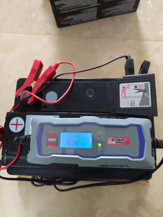

@Aerofan  a durat maxim 1 ora sa aduca bateria de la 12.4V la 12.9V cat indica acum si pe redresor si pe aparatul de masura. Incarcatorul pompeaza 14.7V / 3.8 A.
Am masurat si amperii si are 560A din 640 A.  O pun pe masina, si daca scade iar la valorea anterioara inseamna ca urmeaza un schimb de baterie (la anu).
Modificat de deenman
Incarcatorul ala de lidl e o mizerie. Nu stiu cum combina programele dar bateria nu e dusa in 100% capacitate cand el deja se opreste din incarcat.

Cel din poza e o varianta mai veche, posibil astea mai noi sa fie ceva mai bune (au incarcare la 5A fata de cel din poza care este la 3.8A). Se pot recomanda dar depinde de buget. Dintre cele inteligente sunt ok Ctek sau Genius dar sunt destul de scumpe, iar problema cu astea inteligente, este ca daca uiti ceva lumini sau radio aprins si iti descarca bateria sub 9V parca, nu mai pornesc incarcarea si dau eroare. Trebuie legata o alta baterie in paralel ca sa pacalesti redresorul, sa inceapa incarcarea, dupa care o poti deconecta.
Și cel lidl nu începe încărcarea dacă e bateria sub un anumit nivel dar merge păcălit cumva, tocmai a încărcat cineva cu al meu în mod moto 6v și apoi când a crescut a dat pe mod auto 12v.
Bateria respectiva e pe ducă, a scăzut mult dar cu încărcătorul a reușit sa urce la de la 5 la 12 și sa poată folosi masina.
Eu am si incarcator de 1200 lei, care stie sa functioneze si ca sursa de tensiune constanta. Ala e ok, dar nu isi justifica pretul pentru home use.
De la lidl am avut si varianta veche si cea noua. Toate sunt la fel. Prea multa procesare si prea putina tehnologie utila. Nu spun ca nu sunt ok... e mai bine decat sa nu incarci bateria deloc. Dar pe termen lung nu ajuta foarte mult.

A facut ce zice ca face, a incarcat bateria de la 12.4 la 12.8, valorile citite fiind verificate cu aparatul de masura. Pentru a fi folosit odata la 3-4 ani, eu zic ca este suficient. Daca iti fac mini ferma de incarcat baterii, atunci se justifica un dispozitiv profesional, nu cel mai ieftin redresor.

Incarcatorul ala urca tensiunea, dar curentul nu e dus pana la saturare, lasand impresia ca bateria ta nu mai e foarte ok.

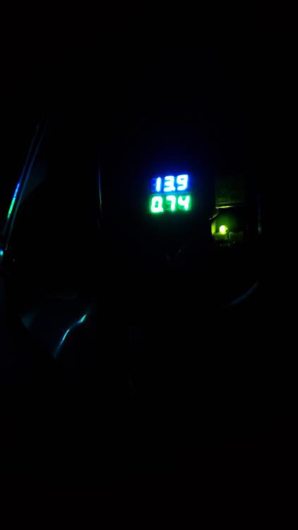

La sursa de tensiune constanta, orice s-ar intampla, tensiunea ramane batuta in cuie la cat e reglata. Uite chiar acum e pe baterie la mine.
13.9V, 0,74A
