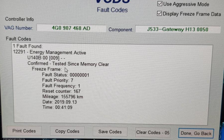

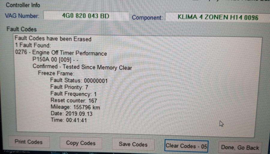

Salutare. La un A6 2014 care a stat 3 luni nepornit din cauza unei defectiuni, s-a descarcat bateria si inainte de a se lucra din nou pe masina am reincarcat-o pe un redresor cu program AGM. Dupa incarcarea bateriei si reconectarea pe masina am sters erorile, majoritatea nu au reaparut, exceptie cele 2 de mai jos. ..una pe Climatronic si una pe CAN Gateway. Trebuie cumva recodata bateria daca a fost deconectata/reconectata? Pot fi de la altceva cele 2 erori? Multumesc.
