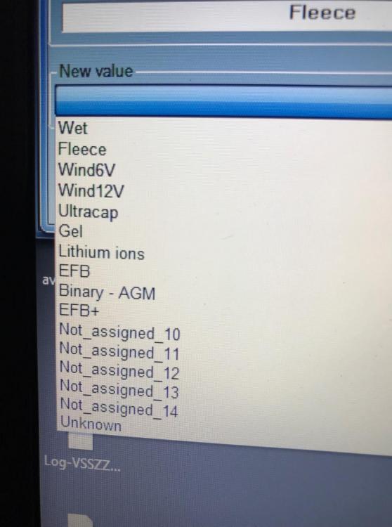

Imi poate explica cineva valorile de adaptare din fabrica pentru o baterie AGM.(atasat poza1 cu eticheta ce ne intereseaza la adaptare). Poza2 prezinta adaptarile.
setari din fabrica:
Rated battery capacity -- 68Ah
Battery technology -- Fleece
Battery manufacturer -- JCB
Battery serial number -- 1111111111
Nelamurirea vine la setarea serialului(de ce 1111111111 si nu e pus 44020330KU) si la setarea tehnologiei de ce "Fleece"? Ce inseamna "Fleece"? Setarile disponibile sunt in poza3 unde apare un "Binary - AGM" care nu stiu daca e acelasi lucru cu AGM.
Selectezi marca bateriei ,scrii codurile si atat
Modificat de EEXCALADE
Sa inteleg ca serialul ala e bagat by default 1111111111? De ce nu e setata tehnologia acumulatorului AGM si este Fleece. Aceeasi poveste, setare default sau aceasta setare acopera si acumulatorii AGM?
pentru ca Fleece inseamna AGM...

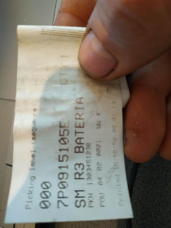

Salut la masina din semnatura bateria nu este codata corect
Am intrat cu vcds pe engine- 61 baterry regulation si spune ca eu am JCB , iar eu pe masina am varta
atasez mai jos poze
problema este ca la bateria mea varta care este originala nu am cod BEM
CUM O CODEZ??
Am gasit o hartie lipita de fabrica pe laterala masinii
Va rog ma puteti ajuta cu codarea cu VCDS??
