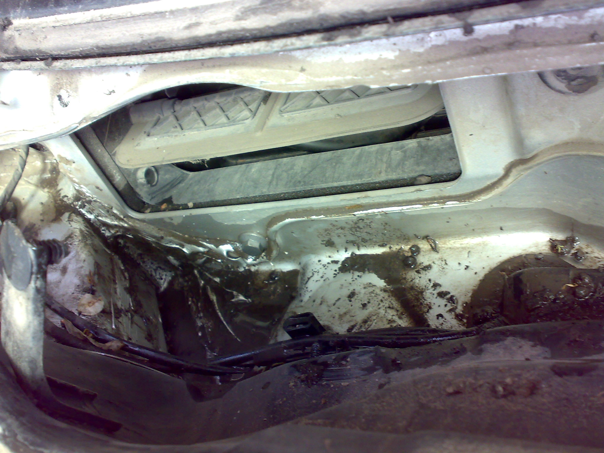

Dupa ce am vazut ca multi ati patit chestia cu apa in masina,a dat si peste mine beleaua.Problema e ca la mine curge exact pe la filtrul de polen.L-am scos afara si este fleasca.E prima data cand mi se intampla treaba asta.Unde pot sa ma uit?
Trebuie sa demontezi bratele stergatoarelor si masca de plastic de la parbriz, apoi desfunzi de frunze, noroi etc, gaurile de scurgere laterale (in colturile inferioare ale parbrizului). Ar fi bine sa te pregatesti din timp cu 3 "braduti" ce fixeaza grila de sub stergatoare.
Daca tot dai jos stergatoarele ar fi bine sa cureti si sa ungi mecanismul de angrenare al lor. Succes!
Am inteles.Problema este ca nu pot sa dau jos bratele stergatoarele,am dat jos suruburile dar nu pot sa scot bratele,sunt intepenite serios.Altfel nu se poate rezolva?Alt motiv pentru care sa intre apa pe la filtrul de polen?Am vazut ca acele scurgeri nu sunt infundate,se vede prin ele pana jos.Acum nu stiu sigur daca despre ele este vorba.
Trebuie sa le zgudui bine ca sa iasa, dar daca nu reusesti desfa aparatorile din plastic din zona conductelor de frana (pe partea interioara a aripilor, mai precis la roti) si ar trebui sa poti desfunda temporar scurgerea. Succes!
Le-am zguduit si fortat de am innebunit.Am dat cu spray,lichid de frana nimic.Am bagat pe ele(scurgeri) o sarma si iese pe la acele aparatori fara nici o problema,adica nu imi da impresia ca ar fi infundate.In fine,mai astept si ma duc sa mai trag putin de brate,poate ies.
Sunt aproape sigur ca nu este de acolo.Am infasurat pe un varf de undita o carpa si am bagat pe ambele scurgeri si nu au fost probleme.Prin alta parte se mai poate infiltra apa?Sper sa o rezolv cumva ca e urat sa-ti ploua in masina plus ca daca persista trebuie sa schimb mereu filtrul de polen.Mai incerc poate reusesc sa scot bratele alea nenorocite.
Nu stiu daca ai rezolvat problema, dar din pacate fara sa demontezi stergatoarele nu prea poti sa cureti scurgerea. Si eu am avut problema asta si am preferat sa merg la un service.
Cat despre clipsurile de prinderea a grilei, trebuie cautat cu atentie, ca acum au aparut alte modele, care sunt mai mici si nu mai prind ca cele vechi, eu inca mai caut.
Problema este urmatoare, apa se strange in "tavita" din fata guri de intrare a aerului in masina, daca este infundata scurgerea atunci o sa curga prin aceasta.
Cauza: frunze, praf, etc. care colmateaza scurgerea

Concluzie: apa care era in fata in dreapta, provine de la condensul de la aerul conditionat. Cel putin explicatia asta am primit-o. Ca furtunelul de evacuare era prea scurt si astfel apa de la condens se prelingea in masina. Solutie: mi-au prelungit acel furtunel, astfel incat acum, acel condens se scurge undeva in compartimentul motor.
Am verificat si filtrul de polen (banuiala mea era ca e ud), dar era perfect uscat.
Au verificat si gurile de aerisire de sub stergatoare, sa nu fie infundat nimic pe acolo si nu era.
De ce nu sunt eu sigur ca de la asta era, este pt ca am mai mers de atatea ori cu AC-ul pornit si niciodata nu am patit asta. Si am patit asta doar dupa ploile torentiale din ultima vreme. De asemenea, am lasat seara masina cu covorasul uscat si a doua zi dimineata dupa ploaie l-am gasit ud.
