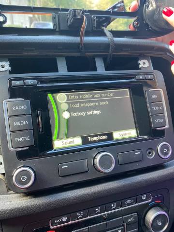

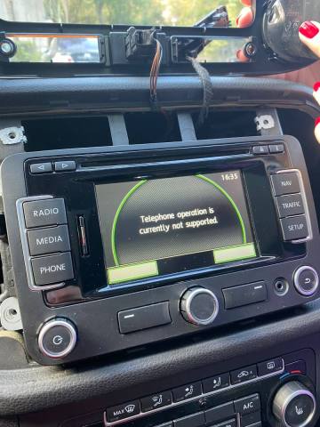

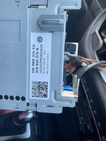

VW Tiguan 2013. un RNS 315 model: 3c0035279n, cu versiunea de soft 0319. Cand apas pe Phone imi apare "Phone starting", iar dupa 10 secunde,, Telephone operation is currently not suported", la fel si pe computerul de bord. Mentionez ca nu am nici "Bluetooth settings" in Setup. Am debifat din VCDS optiunea  de la modul 37Navigation-Byte 03-bit5, dar nu merge nicicum. Aveti idee ar putea avea? Am scos mufele, le-am pus la loc, cam tot ce stiam sa fac, dar nimic :))..
Am atasat si cateva poze. Orice sfat e binevenit. Multumesc frumos

Navigatie defecta. Am si eu una care se comporta identic
Verifica totusi daca ai modul bluetooth sub scaunul din dreapta. Daca ai inseamna ca acela este defect

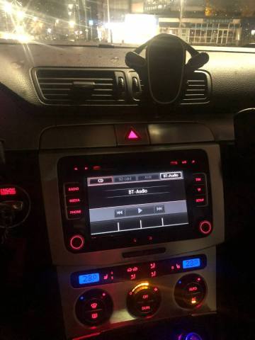

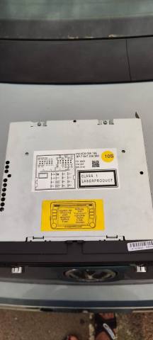

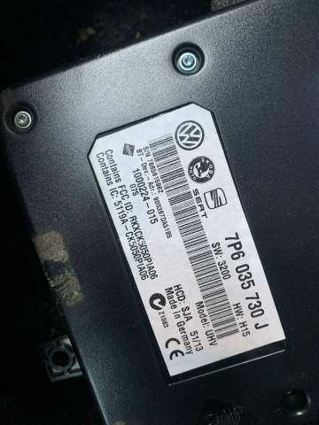

Am un passat B6 din 2008, am montat un RCD510 si modulul bluetooth 7P6, acum cateva zile am tras cele 2 fire pentru muzica stereo.
Mai trebuie tras vreun fir sa imi apare numele melodiei pe display sau macar sa pot folosi butoanele Play,Next sau Back?
Am atasat poze cu modului si seria de RCD poate ajuta

Din pacate, mai departe nu tine de cablat....

citeste postul meu de aici
La tine problema este la punctul 2 (softul RCD-ului nu stie AVRCP)

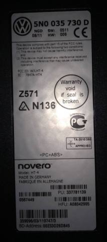

Mi-am instalat un nou modul (poza de jos),
Telefonul (iPhone x) se conectează fără probleme, automat, când pun contactul, pot pune și muzica de pe el,…

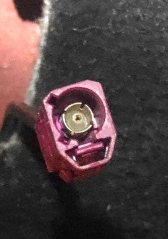

Nu am cablul de mai jos…
Ce face? unde duce și cum arată componenta/antena respectiva???

Nu te complica cu 5N0035730D. Sunt cele mai stricacioase modele
Cauta 3C8035730 B C D E
