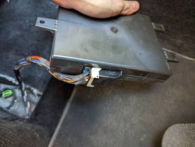

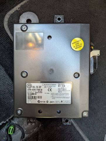

Am avut surpriza sa găsesc asta sub scaunul pasagerului.
Ce înseamnă? 😂 Il pot activa cumva? Momentan nu am funcție BT activa pe RNS510.
Modificat de nastasedan
Adaugare poza
Este un modul standard. Il poti folosi dar nu afiseaza nimic nici in bord nici pe navigatie
In legatura cu codarea si imperecherea citeste cu o pagina in urma
Asta însemna totuși ca pot pune plug&play alt modul premium?
Pentru asta standard, trebuie sa activez ceva? Nu am optiunea de redare prin BT in RNS, nici nu găsesc modulul pe telefon. Sa fie ceva din codare? Ma poate ajuta cineva, va rog?
