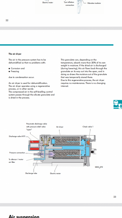

Daca este doar air dryer-ul problema,il poti repara si singur!

Am inteles din mai multe surse de incredere ca la 7P nu se poate remedia nimic pe filtrul uscator din pacate, varianta era valabila doar la 7L. Am renuntat la Aerosus pentru ca nici nu mai era pe stoc dar e binevenita informatia pe viitor. Am reluat cautarile si revin dupa ce gasesc ceva

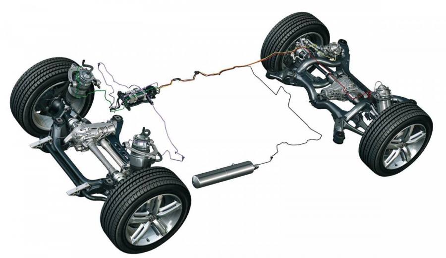

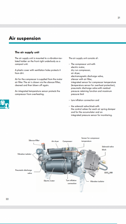

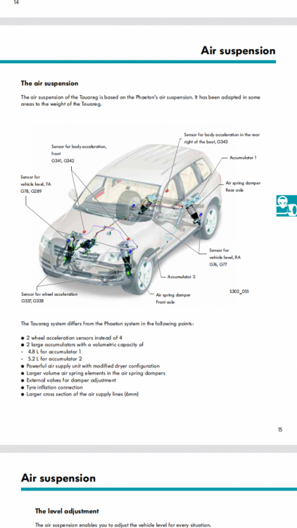

7L si 7P au sistemul semi-inchis.Aerul este luat din filtrul de aer motor(dar la unele modele,mai au un filtru auxiliar pana in compresor,eu nu l-am gasit) se umple sistemul si butelia de aer. Cand se ridica/coboara foloseste aerul din sistem/butelie.In momentul cand exista pierderi in sistem,compresorul ia aer de afara(filtru motor) pentru a tine aceeasi presiune in sistem.
Cand se testeaza sistemul de suspensie cu VCDS,este o functie de golite sistem in atmosfera(asa se poate elimina si condensul din butelie).In acel moment masina coboara sub modul SPORT.Cand se face umplerea sistemului,de unde credeti ca isi ia aer?!... exact din filtrul aer motor,adica din exterior.

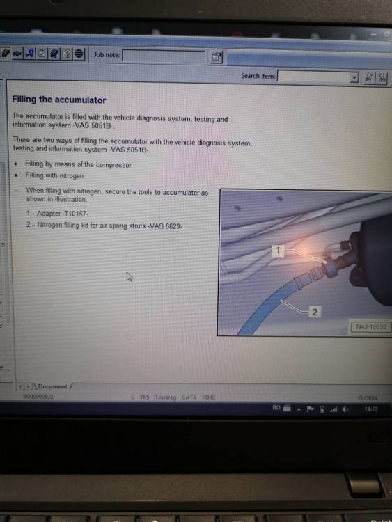

Va atașez poza din manualul de reparație al producătorului, unde ne specifica la  7P, după înlocuirea compresorului, ca se poate umple și cu nitrogen... Și cum... Ceea ce nu am găsit la 7L

Nitrogen/Azot se baga din fabrica.In timp azotul se pierde din instalatie si este completat cu aer din filtrul motor/atmosfera.Daca pierderile sunt mari,instalatia va fi plina doar cu aer,de aici apar problemele cu silicagelul,condensul din instalatie etc.
Azot pur in instalatie,nu vom avea atata timp cat compresorul isi ia aer din filtrul motor.
Este ca si cand ti-ar umfla rotile la vulcanizare cu azot,dar fara sa le videze.Deci va fi un amestec de aer/azot.
