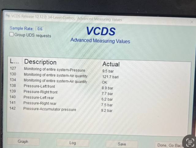

Buna ziua. Am întâmpinat si eu o problema cu suspensia la un Touareg 7P, pernele de pe spate stau ridicate , iar cele de pe fată sunt lăsate . Compresorul funcționează , siguranțele le-am schimbat , releul funcționează si el la rândul lui .
Sistemul pierde presiune prin urma din pernele fata sau prin amandoua, putin peobabil.

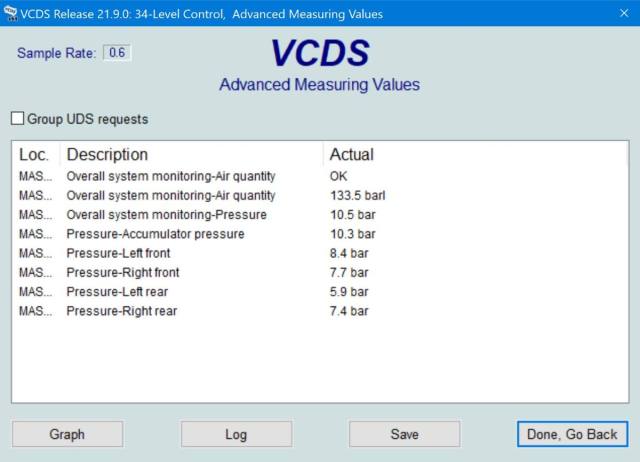

Salutare. De câteva zile fata o găsesc peste noapte puțin mai lăsată. Pe stanga am perna cu telescopul nou(așa am Cump masina). Am dat cu apa cu săpun pe perne dar nu se vede nimic. Sa insist la perna veche de pe fata sau se mai poate verifica ceva de pe traseu etc… am citit o gramada dar tind sa cred ca e Vb de perna sau ceva îmbinare 😅. Va rog niște sfaturi. Am avut un Allroad mai demult și am făcut ceva adaptor sa depistez scăpările… aici vad ca se pot vedea pe Diag… dar dacă deschid usa se ridica… In ce condiții ați verificat ca are o perna mai puțin? După o zi de circulat, sau?

Scapa pe undeva, vezi la iesirea din butelie (sub pragul stang) sau blocul de valve (sub pragul din dreapta).
Trebuie demontate pragurile banui....
Am demontat pragurile, sprayat tot cu apa cu bule, dar nu se vede nimic…. Cum ar trebui sa merg mai departe?
