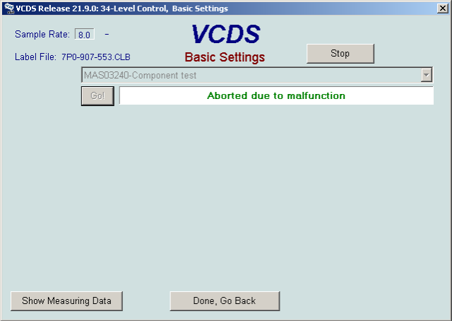

Salut. La un Touareg 7P am inlocuit ambele amortizoare pe spate cu ceva aftermarket "Arnott". Daca ii dau comanda sa urce sau sa coboare, fața urca/coboara lin si frumos cum mergea inainte, spatele merge intermitent (o secunda merge/o secunda sta). de asemeni la mers pare mult mai rigida. Umplerea rezervorului si a pernelor a mers corect. Am zis sa le mai golesc odata si sa le umpu. Fața a luat comenzile corect. La spate coboara o secunda si se opreste. Nu apare absolut nici o eroare. Nici cu VAG nici cu ODIS. M-am impotmolit. Ceva păreri?
Completez cu foto si video
Cand merge compresorul continuu - baga aer in pernele fata, cand merge cu pauze - baga aer in pernele spate.
www.youtube.com/watch?v=hndJY6lEqUM
Modificat de mdfkmw
@mdfkmwia incearca asta (vezi daca poti sari pasul 3):
 Modul 34:
1. Bagi codul: 210673
2. Basic Settings: Level Control System -> Am selectat Normal din drop menu si am dat Start -> Finished Correctly
3. Adaptations: Left front level ctrl sys sensor: adapt. value (zero pos) -> am introdus in mm valoarea masurata de mine.
                Right front level ctrl sys sensor: adapt. value (zero pos) -> am introdus in mm valoarea masurata de mine.
                Left rear level ctrl sys sensor: adapt. value (zero pos) -> am introdus in mm valoarea masurata de mine.
                Right rear level ctrl sys sensor: adapt. value (zero pos) -> am introdus in mm valoarea masurata de mine.
4. Basic Settings: End Basic Setting -> Start -> Finished correctly
5. Adaptations: Complete Height Calibration -> YES

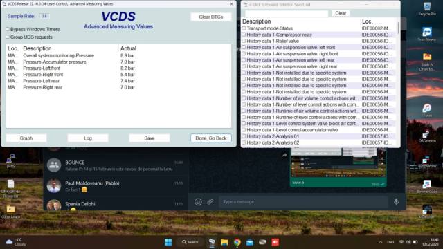

3 hours ago, herrdoc said:
salutare, poate confirma cineva ca circuitul la 7p este unul inchis? Anume daca nu sunt pierderi de presiune, sistemul nu trage aer din exterior ci doar il recircula din butelie in perne si vice-versa. Multumesc
Da. E circuit închis atât timp cât nu există pierderi.
Circuitul e inchis si umplut cu azot. In cazul unei pierderi, pentru a compensa, trage aer din atmosfera prin filtrul de aer.

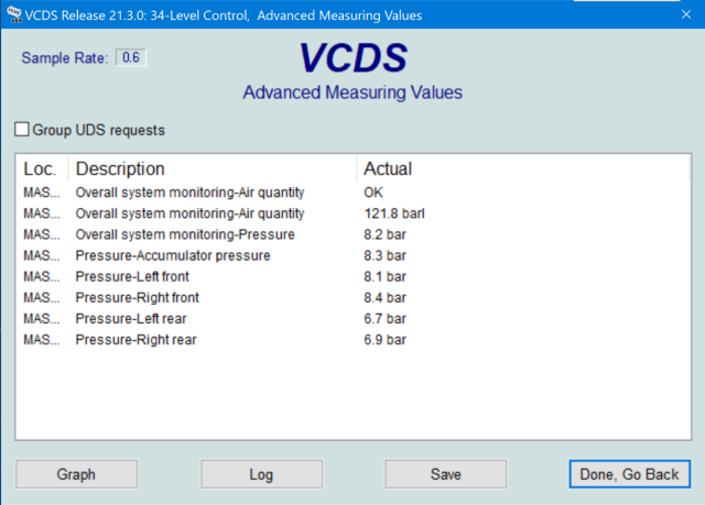

Uite presiunile mele, si eu am o mini pierdere cu toate ca am schimbat perna stanga spate (dupa ce am reconditionat-o). Cred ca pierderea e de la valva ca e singura neschimbata. Compresorul porneste cateva secunde la pornire si dupa nu mai am treaba, masina se lasa cam 1-2 cm daca sta parcata cateva zile.
Am inteles…probabil asa se explica ca in SSP 469 la air suply, pg.18, in primul alineat spune ca sistemul isi ia aer prin filtrul de aer (dar fara sa mentioneze ca asta se intampla la pierderi), apoi in ultimul alineat scrie ca e circuit inchis…contradictie care pe mine ma nelamurea complet! Multumesc
