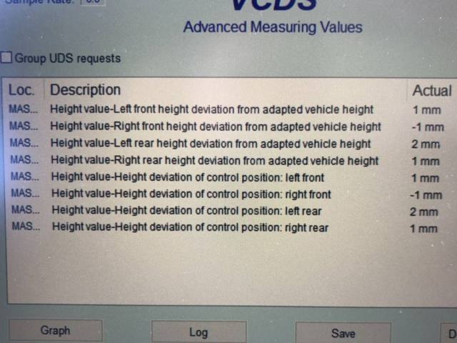

Am facut calibrarea intr-o parcare Lidl, acum in parcarea mea care e "oarecum" dreapta am masuratorile astea:
Front Left: 484
Front Right: 465
Rear Left: 478
Rear Right: 460
Acum din ce am mai citit, valorile originale ar trebui sa fie:
Front Left: 474
Front Right: 475
Rear Left: 480
Rear Right: 479
..dar, cineva a facut calibrarea cu ODIS si in clip, intr-una din ferestre, am vazut valorile astea:
Front Strut: 476mm (+-3mm)
Rear Strut: 487mm (+-3mm)
Ca o mentiune, niciuna din cele doua proceduri de pe site-ul VCDS nu functioneaza, meniurile difera.
Am facut asa:
Modul 34:
1. Am bagat codul: 210673
2. Basic Settings: Level Control System -> Am selectat Normal din drop menu si am dat Start -> FInished Correctly
3. Adaptations: Left front level ctrl sys sensor: adapt. value (zero pos) -> am introdus in mm valoarea masurata de mine.
                           Right front level ctrl sys sensor: adapt. value (zero pos) -> am introdus in mm valoarea masurata de mine.
                           Left rear level ctrl sys sensor: adapt. value (zero pos) -> am introdus in mm valoarea masurata de mine.
                           Right rear level ctrl sys sensor: adapt. value (zero pos) -> am introdus in mm valoarea masurata de mine.
4. Basic Settings: End Basic Setting -> Start -> Finished correctly
5. Adaptations: Complete Height Calibration -> YES

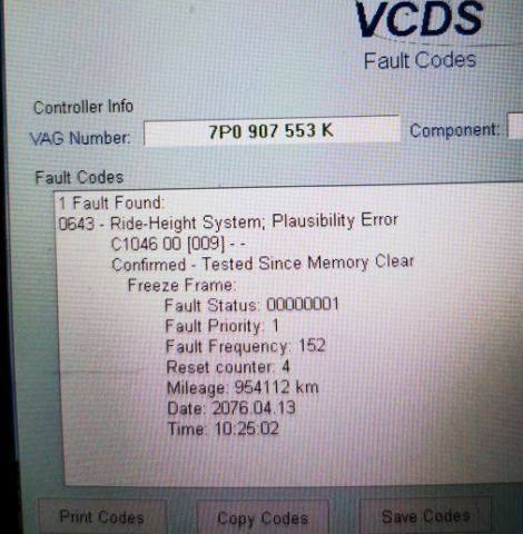

Sunt posesor de Touareg 7p 2012 cu suspensie pneumatica, si mq confrunt cu următoarea problema
1. Ca si eroare: C10D307 - level regulation, mechanical malfunction (intermittent)
2. Mașina nu se ridica pana la ultima treapta. In general după ce ridica 1 nivel se oprește compresorul si apare eroarea în bord. Dacă las masina peste noapte se lasa, dar nu de tot, doar pana la un anumit punct și egal pe toate părțile.
3. Sa verificat dacă sunt scurgeri, si nu au fost găsite.
Am cumpărat compresor nou aftermaket, nu sa remediat problema. Am cumpărat compresor original nou și de asemenea nu sa rectificat problema. ( se simte diferenta între oe si sh)
Apoi am cumpărat bloc de valve (sh) și modul de control suspensie (sh), si tot nu sa rezolvat problema.
Acumulatorul de presiune nu primește suficient aer. Cu masina pornita, presiunea pe sistem este de 2 bari, pe acumulator 5 bari  si pe pernele din fata 6 bari iar cele din spate 5 bari. Când primește comanda sistemul de ridicare, nu se face presiune (în acumulatorul de presiune mai mare de 5 bari) în timpul prestabiliy și compresorul se oprește.
Dacă se introduce manual aer pe sistem, pernele funcționează fără eroare.

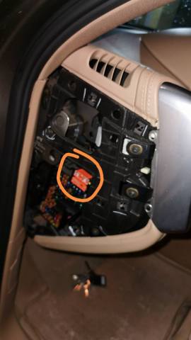

 Salut detin un porsche cayenne din 2011 , dupa o excursie la munte de 2 zile , unde temperatura a fost de -15 grade ,la plecare mi -a aparut eroare de chassis system failure , a trebuit sa vin asa cu el 500km pana acasa . in momentul de fata masina sta lasata maxim de fata si ridicata maxim de spate . pe diagnoza am urmatoarea eroare . am verificat siguranta de 40A de sub scaun si nu e arsa . ce sfaturi imi dati , de unde sa incep . Multumesc .
Am rezolvat problema , din fericire era doar siguranta de 40A arsa , la porsche nu e sub scaun , cu toate ca are si acolo o siguranta de 40A , e prima siguranta de sus din partea stanga a bordului . dupa o plimbare de 500m sa calibrat singur .
Si la Touareg 7P tot acolo este
Da ,am patit si eu la fel saptamana trecuta la -8 grade, ingheata unul din senzori si nu mai poate sa si faca auto level ul, baga compresorul aer pana se arde sigurantza,de aceea e bine in zilele geroase sa nu fie comutat pe auto level...mai ales noaptea...
