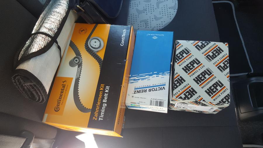

Asadar, dupa ultimu soft in care am dus masina la 233 cai si din lipsa unor lucruri care trebuiau schimbate inaintea softului...am terminat garnitura de chiulasa ( bine ca a fost doar ea si nu am facut altele ) Trebuia inainte de soft sa pun garnitura noua si cel mai important prezoane la chiulasa de ARL, cu duritate de 12,9...cele de AXR fiind mai slabe...nu am stiut, asta e.
Problema se manifesta prin faptul ca dadea afara antigelu pe la borcan si furtunele de racire cam tari, lucrul asta se intampla doar cand o alergam tare, daca mergeam usor nu avea nimic... pana sa ajung la schimbarea garnituri am inlocuit: termostat, ventilator racire cel mare, capac vas antigel
Cand am ajuns la concluzia ca este garnitura de chiulasa am schimbat urmatoarele:
- distributie CONTITECH cu pompa apa HEPU si antigel
- garnitura chiulasa ARL VICTOR REINZ  cu 3 gauri pt o racire mai buna
- planat chiulasa, a luat foarte putin din ea, practic i-a dat o fata
- prezoane ARL VICTOR REINZ cu duritate 12,9
- kit oringuri injectoare BOSCH, doar ce le schimbasem cu 2 saptamani inainte :))
- semeringuri supape
- tacheti INNA BLACK
- garnituri noi peste tot unde a fost nevoie
- ulei MOTUL SPECIFIC, schimbat la o zi dupa ce am inlocuit tot + filtre
- cam astea ar fi tot, cred :))
Dupa ce am schimbat tot, i-am facut un mic rodaj de 300 km si dupa am inceput sa ii dau, vad ca e totul ok acum :wub:
Poze de la lucrare nu am ca am lasat-o in service...
Un sfat pt cei care vor sa urce peste 200 caluti, schimbati de inainte garnitura si prezoanele cu unele de ARL

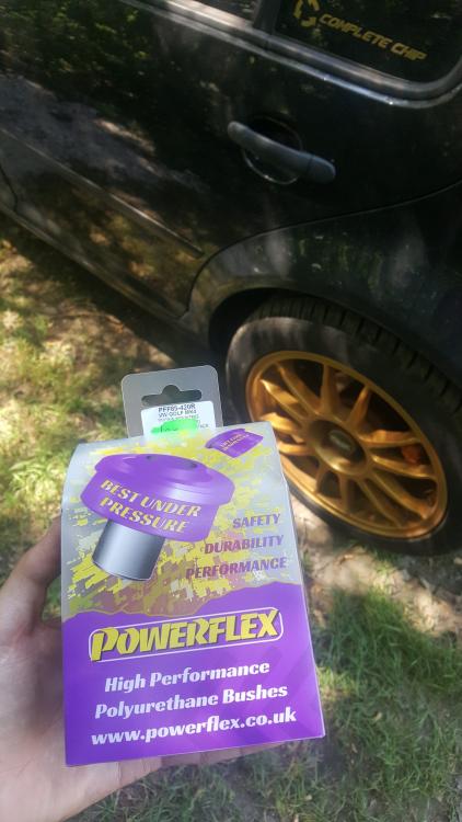

Ieri am fost la capitala ocazie cu care mi-am luat pucse de la Powerflex pt tamponu de la cutie, acum ramane sa vad cand le pun.
Pt cei interesati aveti codul pe ambalaj.
M-am sfatuit cu @nemtzalau  si cu inca 2 prieteni, iei au deja pe masina si au numai cuvinte de lauda, asa ca mi-am luat si eu...137 lei a fost
