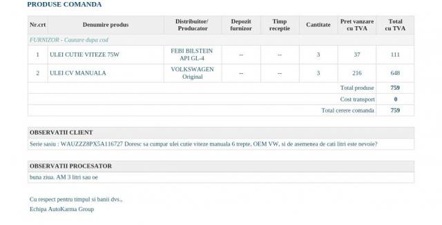

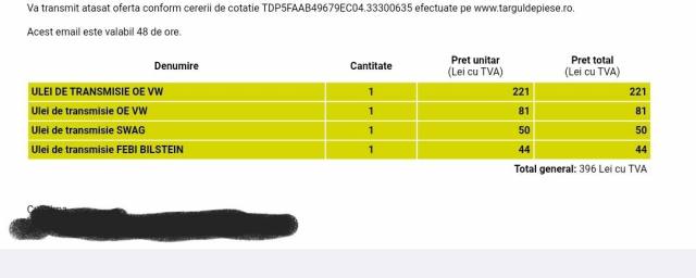

926110394_Screenshot_20201116-144801_YahooMail.thumb.jpg.95ec569bab760fe80fb93cdd1e85147a.jpgSalut. Masina in cauza: Audi A3 8P 2.0 TDI BKD 6 trepte ,an fabricație 02.2005, tip transmisie 6S, cod cutie HDV.
1. Ce ulei am nevoie pt cutie?
2. Procedura este aceeași? desfăcut bușon umplere, desfăcut bușon golire iar apoi umplut pe la cel de umplere pana dă pe afară?
3. Am făcut cerere ulei cutie pe autokarma si targuldepiese si imi dau uleiul cel mai scump de la VW, adică ~220 ron/litru. Ceea ce mi se pare foarte scump in ideea in care trebuie sa cumpar 3 bidoane (2.4 litri).
Ajutați-mă cu un sfat și cu un cod ulei eventual și link cei care ați schimbat la BKD, cutie HDV. Făcând cerere ofertă, nu mi-au dat multe informații decât "ulei cutie OEM VW" și prețul, atât.

Pentru cutie HDV:
- G052527A2 - ulei de transmisie 1L
Conform ELSA in cutie intra 2,3L, probabil ca la schimb o sa ai nevoie de 2,1L.
Procedura este simpla, cea descrisa de tine mai sus.
Foloseste doar ulei OE daca pastrezi masina!
